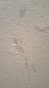

    wir haben unseren historischen Bauernhof vor einem Jahr von Grund auf sanieren lassen.
    Für die Wände haben wir eine grössere Malerfirma beauftragt, die die meterdicken Steinwände stellenweise neu gespachtelt und dann überall ausgemalt hat.
    Die Farbe löst sich nun vereinzelt/Stellenweise ab. Darf es denn sein, dass sich die Wandfarbe schon löst oder abblättert, wenn man nur einen Tixostreifen aufklebt und abzieht? Siehe Bild anbei
    Ist das ein Fall für Gewährleistung oder ist das halt einfach typisch für Altbau?

    Was für Farbe und wie ist der Untergrund?
    Ablösen darf sich da nichts.

    Bitte auch ein paar Übersichtsbilder einstellen.
    An welchen Stellen blättert die Farbe ab.
    Welche Art von Putz wurde verwendet, in welcher Reihenfolge.
    Blättert die Farbe an den neu aufgearbeiteten Flächen oder an eventuell alten, nicht aufgearbeiteten Flächen.
    Wurde eventueller Staub wirklich sorgfältig entfernt?
    Besteht eventuell eine Feuchtigkeitsbelastung?
    Wurde ein Test auf Nitrat durchgeführt (ehemalige Stallung z.B.)

    Danke für die Hilfe, meines Wissens wurde überall zuerst eine Tiefengrundierung aufgebracht.
    Dann mit "Rimano" verspachtelt und anschließend mit "STO Mineralfarbe" ausgemalt.
    Es ist kein ehemaliges Stallgebäude, es ist im Wohnhaus vereinzelt.

    Das ist ein Gipsspachtel und eine Silikatfarbe.
    Das ist jetzt nicht unbedingt die Traumkombination, jedenfalls braucht es dafür eine Grundierung.

    Ja es wurde auch Grundiert! Sorry, hab ich vergessen anzugeben.
    Danke für die Hilfe! Wir werden wohl einfach übermalen und gut ist :)
