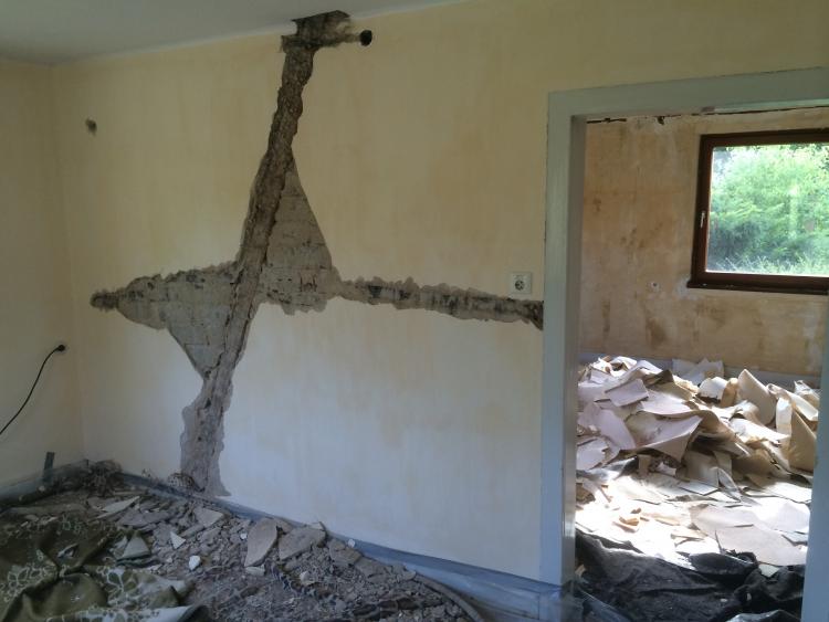

    Hallo Zusammen,
    die Wand zwischen Ess- und Wohnzimmer muss weg. Heute haben wir ein wenig Putz runtergemacht um zu sehen, was sich darunter so alles verbirgt. Womit ich nicht gerechnet habe sind die drei Stützbalken, die wir gefunden haben - zwei senkrechte jeweils links und rechts (sieht man am Ende des Schlitzes leicht) und ein schräger, der diese zu verbinden scheint.
    Keine Sorge - am Donnerstag kommt ein Statiker, der sich das ganze ankuckt und dann bewertet was gemacht werden kann.
    Mich würden nur eure Erfahrungen in dem Bereich interessieren, ob ihr so einen Durchbruch schon gemacht / gesehen habt, und zwar so, dass die Stützbalken entfernt werden (von mir aus kann auch gerne ein Eisenträger eingezogen werden). Man könnte diese zwar als optisches Element in den Raum einbauen, aber so wie ich mich kenne wird wohl eher öfter mein Kopf am Balken landen. Die Wand scheint übrigens wie auch die Aussenmauern aus Bimsstein (mit ein paar Ziegelsteinen dazwischen) gemauert zu sein.
    Danke & Grüße,
    Sven

    zwingend ein Fall für den Statiker, alles Andere wäre gnadenloser Leichtsinn

    Viele Wände haben nicht nur tragende Funktion sondern auch eine aussteifende.
    Auf den Statiker warten und bis dahin keine experimente machen

    Nö, kann man schon ausbauen. Das knifflige ist die Lösung für den Bauzustand. Laufen Deckenbalken parallel zur Wand?
    Welche Lasten sind drüber?
    Hütte in den Etagen drüber noch bewohnt?
    Wurde schon mal an der Wand rumgewurschtelt?
    Wie erfolgt die Aussteifung des Gebäudes vor und nach der Aktion?
    Welcher Aufwand wird akzeptiert? Alles machbar, nur eine Kostenfrage.
    -> Das ist zu eruieren und zu lösen.

    So, habe eben mit dem Statiker telefoniert, nachdem er die Bilder gesehen hat.
    Er benötigt auf jeden Fall noch mehr "Sicht" auf / in die Decke, da werde ich also heute abend noch Putz runterhauen.
    PeMu, zu deinen Fragen:
    - So wie ich die Lattung sehe laufen die Deckenbalken parallel zur Wand
    - Darüber ist noch eine Volletage (mit gleichem Grundriss, also die gleiche Wand), eine Etage mit Dachschrägen und dann noch das Dachgeschoss.
    - Bewohnt ist das Häuschen nicht - ich kann klopfen wie ich will ;-)
    - Soweit ich das sehe und die Vorgeschichte kenne, ist alles noch im Originalzustand an der Wand
    - Aussteifung etc -> kläre ich dann mit dem Statiker
    Ich werde euch auf jeden Fall auf dem Laufenden halten, wenn ihr noch Gedanken dazu habt (auch welche, die ich an den Statiker weitergeben kann) dann immer gerne her damit!

    So, ich wollte euch kurz von den Ergebnissen des Gesprächs mit dem Statiker bringen.
    Durchbruch generell ist kein Problem, man muss das EG abspriessen und das Geschoss obendrüber.
    Bezgl. Versteifung kommt an die Aussenwand eine Stahlsäule, dann sollte das kein Problem darstellen die Balken herauszulösen.
    Ich habe jetzt noch zwei Optionen, die er mir erläutert hat:
    1.) Richtig dicker Stahlträger, um die volle Breite von ca. 4m zu überbrücken
    2.) Kleinerer Stahlträger, aber dann eine Stahlsäule auf 1/3 bis 1/2 der Strecke.
    Eine finale Berechnung folgt jetzt noch, und dann geht es ans Experten für den Durchbruch organisieren.
