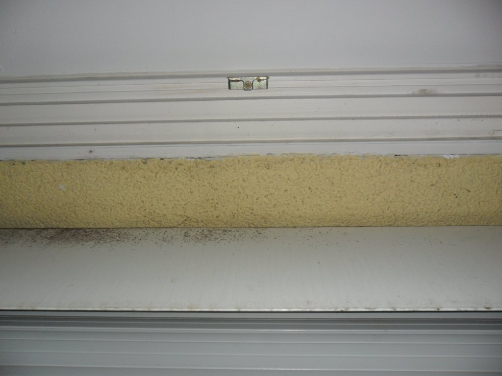

    wir wohne in einem 2000 gebauten Passivhaus und die Glasscheiben zeigen so langsam Beschlag von innen. Das liegt meines Erachtens am schlechten bzw. fehlenden Dampfdruckausgleich im Fensterfalz sowie auch daran, dass die Glashalteleisten nicht abgedichtet sind.
    Daher wollen wir mittelfristig die Fenster tauschen und danach mindestens den gleichen Dämmstandard wie aktuell haben. Das sollte funktionieren, da die Gläser mit Uw von 0,8 noch relativ schlecht sind und moderne Gläser mit Uw von 0,5-0,6 trotz g-Wert von 60 % eine etwas größere Wärmebrücke beim Einbau kompensieren können.
    Nach außen tauschen wollen wir die Fenster eigentlich nicht, da dann Vorbaurollläden, Gitter und Dämmung demontiert werden müssen. Daher habe ich im Anhang mal ein paar Varianten skizziert (habe leider kein CAD-Programm) und favorisiere die Lösung mit Variante 3 oder 5 am Mauerwerk und Variante 3 oder 4 an der Geschossdecke.
    Ich denke, dass man durch die zusätzliche Laibungsdämmung von innen auf vergleichbare psi-Werte wie vorher kommt. Bei der Betondecke könnte man die psi-Werte sogar verbessern.
    Meint ihr, ich bekomme das nach innen sauber luftdicht und was meint ihr zu den psi-Werten?
    Ich bin offen für alle Vorschläge, die den Fenstertausch einfach und gut machen ohne Alles nach außen zu demontieren...

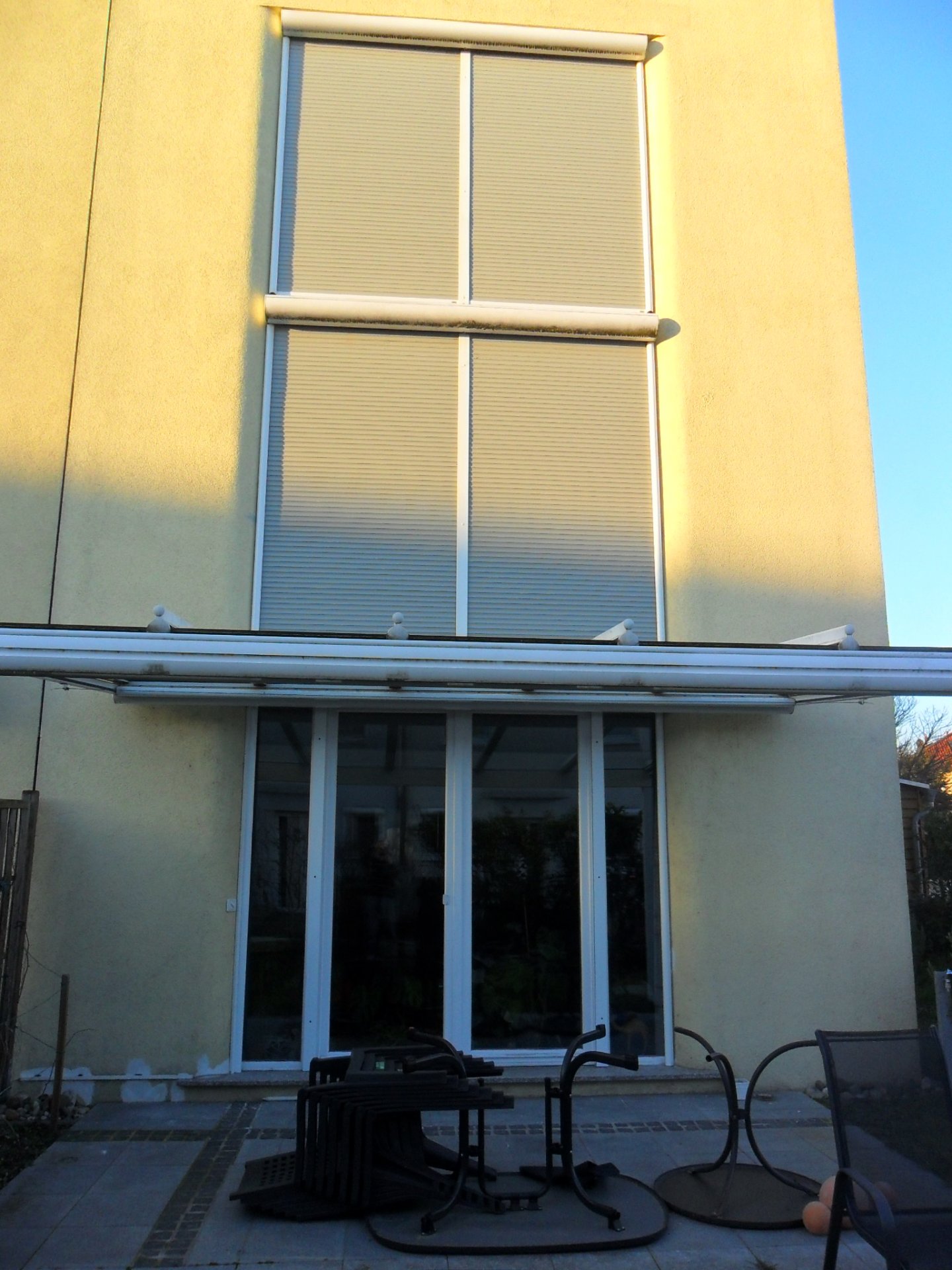

    Du darfst dich hier gerne als Vorreiter und Pionier betrachten. Diese moderne Bauweise mit den mehrfach abgedichteten und gedämmten Fenstern ist zwar energetisch günstig, aber es ist ein kleiner Alptraum ein derartiges Fenster komplett zu tauschen. Ein mittelgroßer Alptraum wird dann im Passivhaus draus… Die echten Alpträume bekommt man dann, wenn noch Sonnenschutz und Absturzsicherung mit im Spiel ist und nach „der kleinen Lösung“ gesucht wird…
    Das sieht nach einem Reihenendhaus aus und die WDVS-Fläche auf dieser Südseite scheint nicht all zu groß zu sein. Das ist sehr gut für dich, weil diese ganzen „Minimalinvasiven“ Varianten die Du gezeichnet hast, sind mE sehr fehleranfällig und auch handwerklich nur sehr schwer umzusetzen.
    Vergiss das doofe WDVS auf der Südseite und lass den Fensterbauer da einfach erstmal wüten. Wenn dann die Fenster ordentlich drin sind, dann lass diese Randbereiche um die Fenster herum neu machen und die paar m2 WDVS dann neu überverputzen. Alles andere führt da mE dazu, dass man sich zu viele Nebenprobleme einfängt und dann am Ende wohl die Hauptsache vermasselt… Ersäuf es nicht in Komplexität, nur um 20m2 WDVS zu retten…

    Bei dem einen Photo kann zwar täuschen aber das Bild mit der grüne Veralgung direkt und nur über dem Fenster kommt gerne wenn man nur zu selten lüftet und dann nur Kipp Stellung . Das ist eben die ganze Luftfeuchtigkeit die oben an der Kante „hängenbleibt“
    Und ja, das ist auch mit KWL ein Thema.
    Deshalb dachte ich es wäre nicht verkehrt erstmal ein paar Messwerte zu erheben um das Problem besser zu verstehen.
    Auch wenn die Fenster vielleicht so oder so Probleme haben,das will ich nicht klein reden.

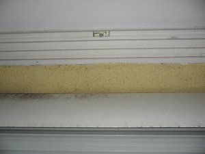

    Wir lüften in der Heizperiode nur mit der KWL. Im Sommer dann über die Fenster, aber schön mit Durchzug von Nord nach Süd (Ost nach West geht leider nicht wg. Ausrichtung des Hauses). Die KWL hat eine höhere Lüfterdrehzahl für die Abluft, damit die Luft an den Undichtigkeiten eher ins Haus gezogen wird und es zu keinen Feuchteproblemen kommt. Die Räume im Süden sind außerdem Zulufträume, Ablufträume sind an der Nordseite. Die Veralgung müsste sonst ja auch am Putz zu sehen sein, ist aber nur am Rollladenkasten. Dort hängen nach jedem Regen die Regentropfen und die Algen erfreuen sich eines guten Wachstums.
    Auf den angehangenen Bildern kann man das gut sehen. Der Putz ist noch komplett sauber, auch der Fensterfalz. Ich denke mal, ich habe kein Feuchteproblem im 24 Jahre alten Haus. Meine Hygrometer bestätigen mir das auch, auch wenn die nur manuell von mir abgelesen werden.
