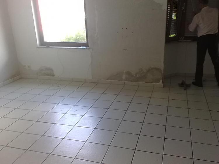

    Hallo Bauexpertenforum,
    ich hab folgendes Problem.
    Ich habe einen "Altbau" der teilweise gedämmt ist (Hausrückseite). Von der Küche aus kann man auf eine unterkellerte Terrasse und von dort in den Garten. Die ganze Rückseite ist gedämmt bis auf die Terrasse die ließ sich ja ohne größere Aufwendungen nicht mit dämmen. Das Problem ist jetzt das in die Terrasse die Kälte zieht und im inneren der Fußbodenbereich zur Terrasse hin so stark auskühlt das Feuchtigkeit kondensiert und Schimmel entsteht.
    Was kann man dagegen machen???
    Würde es Sinn machen in diesem Bereich ein Heizungsrohr in den Estrich zu legen oder würde dies das Problem noch verstärken? (komplette Fußbodenheizung würde evt. auch in Frage kommen)
    Auf der Wand ist ein Gipsputz angebracht. Würde es Sinn machen die ersten 20 - 30cm vom Boden aus zu entfernen und ein Kalkzementputz anzubringen? Vertragen sich die Baustoffe?
    Im Moment ist eine Fließtapete an der Wand, dass ich natürlich auch nicht optimal. Gibt es einen Kratzputz oder ähnliches den man über den Gipsputz putzen kann der nicht schimmelt?
    Die perfekte Lösung wird es wahrscheinlich nicht geben, was ist die beste alternative???
    Danke für eure Vorschläge.
    Daniel

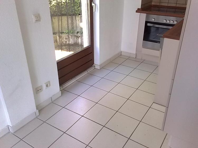

    Richtig die Feuchte entsteht nur dort wo die Terrasse an die Küchenwand anschließen siehe Bild. Vermutlich wird der Feuchteschaden noch hinter der Küchenzeile weiter verlaufen. Die Wand dahinter ist mit 140mm Dämmung gedämmt. Links ist nach 30 - 40 cm schon wieder alles gut. Wenn es richtig kalt ist, ist die Temperatur in den Ecken nur 12 Grad. Unter den Fliesen ist Dummerweise keine Dämmung, möglich wäre es wohl gewesen bevor ich die Fliesen auf der Terrasse im Mörtelbett verlegt habe. 5cm Dämmplatten hätten auch noch gepasst. :mauer
    Heizleisten scheiden wegen der Terrassentür wohl aus. Das kostengünstigste und einfachste wäre wohl das Heizungsrohr im Estrich. Kann man das als Notlösung so machen?

    Anhand der Bilder würde ich es auf jeden Fall in Betracht ziehen, dass Sie ein Abdichtungsproblem haben! Ist m.E. wahrscheinlicher als ein Kondensatproblem.
    Die Terrasse ist alt, die Fenster wurden nachträglich erneuert (sieht so aus)? Erst gestern hatte ich wieder so einen Fall, dass Wasser rein lief, dass man an erneuerten Fenstern nicht abgedichtet hat, weil man sonst den Balkonbelag hätte abklopfen müssen...
    Ich vermute, da läuft Wasser von außen rein.

    wenn's jetzt zum Sommer feucht bleibt, dann ist was undicht, sonst wohl eher Kondensation
    bevor Du den Estrich in der Küche aufklopfst, warum nicht die äußerste Fliesenreihe draußen und da dann XPS drunter?

    Ich schließe mich der Einschätzung "vermutlich eher ein Abdichtungs- als ein Kondensatproblem" an.
    Zur Klärung die jahreszeitlichen Unterschiede nutzen!
    War rechts von der Terassentüre ein Einbaumöbel oder nicht?
    Und zeig mal ne Grundrißskizze.

    schon die scharfen Ränder der Feuchteflecken deuten für mich auf ein Abdichtungsproblem hin.
    Bei Kondensatproblemen treten in der Regel "diffuse" Ränder auf...

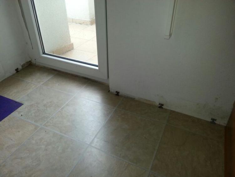

    Beispiel aus meiner Praxis: hier sollte ich auch nach einer Wärmebrücke suchen - tatsächlich war es auch ein Abdichtungsmangel:
    Verblüffend, wie sich die Situation ähnelt, oder? ;)
