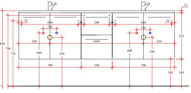

    Hallo Forumsmitglieder,
    wir haben ein Haus gekauft und das Bad hat jetzt wieder Rohbauniveau.
    An einer Wand (11,5cm KS) soll ein Doppelwaschtisch befestigt werden. Nach einigen Besichtigungen von Doppelwaschtischen (z.B. Puris Elegance) habe ich immer noch keinen Plan, wie man einen solchen Unterschrank (denn der trägt hierbei den WT) an einem Vorwandsystem befestigt.
    Auf mich macht es den Eindruck, dass solche Unterschränke wie Küchenoberschränke auf einer Leiste befestigt werden ...
    Vielleicht weiß einer von euch Rat?

  2. #2 Achim Kaiser, 08.08.2008
    Achim Kaiser
    Achim Kaiser
    29.10.2005
    7.471
    Was haste jetzt ?
    Vorwandsystem ?
    Wand aus KS ?
    Entscheide dich mal was da nun tatsächlich hinter den Fliesen ist an dem der Unterschrank zu befestigen ist.

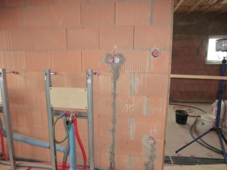

    ich habe ein ähnliches Problem, ich habe im Bad eine Vorsatzschale erstellen lassen (ca. 1,20 m hoch, 20 cm tief, 2x12,5 mm Gipskarton), allerdings nicht erwähnt dass dort ein hängender Waschtisch ran soll.
    Der Installateur hat zwar Vorsatzelemente mit einer integrierten Holzplatte für Waschbeckenbefestigung verwendet, an der Stelle sind allerdings keine Befestigungen für den Waschtisch vorgesehen.
    Der Waschtisch ist nicht gerade leicht, ich schätze beladen werden es schon 70-90 kg sein.
    Kann ich den Waschtisch trotzdem anhängen? Vom bekannten Dübelhersteller gibt es Metall Hohlraumdübel die bei 2x12,5 mm Gipskarton 0,3 kN (~30,6 kg) Last vertragen, der Waschtisch hat insgesamt 6 Befestigungspunkte.
    Die Alternative wären Klebeanker in die Porotonwand, allerdings ist die Vorsatzwand halt 20 cm dick...
    Die Vorsatzwand ist leider schon befliest, sonst hätte ich das nochmal rausreißen lassen.

    Da es sich um eine schwere Konsolenlast ( siehe Anhang ) handelt , ist zu Befestigungen nur an den Beplankungen klar zu sagen NEIN
    Direkt an den Traversen könnte es möglich sein, dies sollte man aber berechnen (Konsolenlast > 300 Lasttiefe und nutzungsbedingten erhöhten Lasten )
    Alles andere wird ein " Selbstversuch " mit eventuellen schmerzlichen Erfahrungen .

    Na wenn ich mir die Haltrekonstruktion ansehe wurde von einer normalen WT Befestigung ausgegangen.
    Bei dem jetzt zur Ausführung kommenden Möbeldoppel-WT trifft wohl keine einzige Befestigung die vorgesehenen Halteverstärkungen ---> voller Griff ins Klosett.
    Befestigung am vorhandenen Mauerwerk dürfte bei 20 cm Vorwandtiefe nicht stabil genug werden, selbst wenn man nen M16 Gewindestab ins Mauerwerk klebt.
    Einzige Alternative die ich sehe ohne große bauliche Aktionen wäre dem WT ein Fußgestell zu verpassen die die ganze Konstruktion trägt.

    Lösungsvorschlag:
    Vom Schlosser einen verzinkten Flachstahl anfertigen lassen, der auf den Fliesen liegt, in die 4 Ständer der Unterkonstruktion verschraubt wird und 6 Gewindestangen hat an den Stellen, wo die Möbel befestigt werden sollen.
    Da die horizontalen Abstände der Befestigungen der Beckenunterschränke nicht weit weg von der Position der Ständer sind, sollte sich die Durchbiegung in tolerablen Grenzen halten. Und das mittlere Schrankteil leitet weit weniger Kraft ein.

    Wollte mich nur noch einmal melden und für eure Hilfe bedanken,
    ich hab es nun so gelöst dass ich an den 4 Ständern der Vorsatzelemente einen Edelstahlwinkel schrauben habe lassen, auf diesem sitzt der Waschtischschrank auf und wurde zusätzlich mit den 6 Hohlraumdübeln mit der Vorsatzwand verschraubt.
