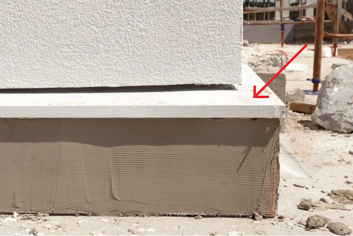

    Hallo Bauexperten-Gemeinde,
    nachdem ich jetzt schon lange im Internet gesucht habe und auch die Mitarbeiter zweier Baumärkte mir völlig andere Sachen verkaufen wollten, habe ich micht entschlossen, einen Thread aufzumachen:
    Wo kann ich denn eine Alu-Abdeckung als Tropfschutz für einen vorspringenden Sockel kaufen?
    Gibt es hierfür einen speziellen Fachbegriff oder habe ich einfach nach den falschen Begriffen gesucht?
    Ich suche eine Abdeckung wie im Anhang angefügt.
    Besten Dank und viele Grüße
    Patrick

    Das sind normale Alufensterbänke die gibt es mit Innen- und Außenecken, Profilverbindern etc.pp (selbst schon einige mal eingebaut)
