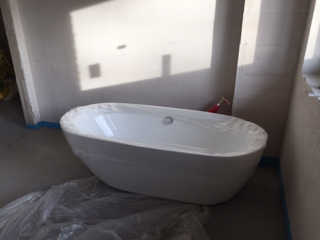

    Guten Tag zusammen,
    wir wollen bei unserem Neubau eine bestehende Vormauerung mit YTONG (15cm) von 0.5m auf 2m verlängern, die Steine hierfür liegen schon vor Ort.
    Da die bestehende Vormauerung ( 0.5m) aus Ytong besteht, wollen wir die restlichen 1.5m genauso herstellen.
    Ich weiß wohl das eine Ytong wand auf den Rohbetonboden gehört, allerdings haben wir uns erst nach der Estrich Verlegung für diese Variante entschieden.
    Den Estrich ( mit FBH ) öffnen möchte ich nicht, außerdem liegen direkt unter der geplanten Vormauerung Versorsorgungsleitungen worauf die Ytong wand dann stehen würde.
    Nun stellt sich die Frage gibt es eine Möglichkeit die Ytong wand herzustellen ohne den Estrich zuöffnen ?
    Ich dachte schon die Ytong Steine an die bestehende KS Wand anzuschrauben oder evtl. Winkeleisen unter die unterste Schicht montieren damit das Gewicht der Wand nicht auf den Estrich drückt.
    Hier ein Bild der Wand
    Für Tips wäre ich dankbar.
    Gruß Tobias

    Trockenbau ist keine Lösung?

    Mir ist davon abgeraten mit Trockenbau gegen die vorhandene 0.5m Ytong wand anzuschließen, hier könnten Risse entstehen.
    Deshalb hab ich die Ytong Steine schon auf der Baustelle.

    Tjs - da hat der Ratgebende wohl geraten.
    Denn die Porenbetonabmauerung wird genauso abreissen wie eine Trockenbauwand!
    Es sind halt zwei mechanisch nicht verbundene Flächen!

    Die GK-platten können auch über die vorhandene kurze Abmauerung bis zur Fensterwand gezogen werden. Andere Seite an der Tür oder Durchgang genau so. Dann gibt's auch keinen Abriß und es wird eine homogene Wand.

    Die Überlegung hatte ich auch, allerdings müsste ich dann wieder ne lattung auf die vorhandene Abmauerung schrauben, das raubt mir dann wieder ein paar cm von meinem kleinen Badezimmer.

    stattdessen Hutschiene verwenden oder Ansetzbinder

    ...oder 15cm-Ytongwand weg und 10cm-Trockenbauwand neu...

    Du kannst die Vormauerung besser mit einer Trockenbauwand erweitern, z.B. mit Gipsfaserplatten. Einfach die Platten auf die bestehende Laibung setzen und bis zur flankierenden Wand in die Ecke ziehen. Das Ganze kann dann in diesem Bereich auf der kurzen, vorhandenen Wandlaibung verschraubt werden.
