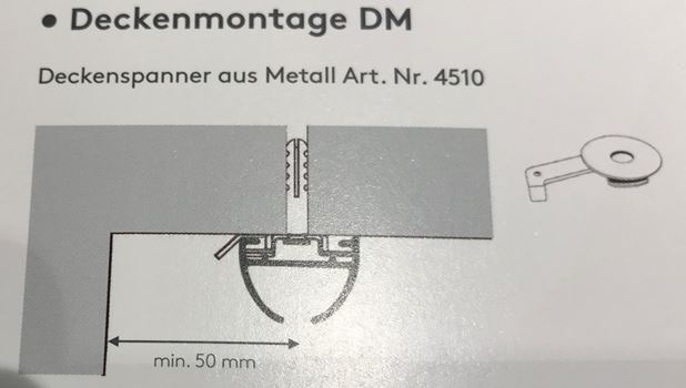

    Hallo, für eine Alu-Vorhangschiene wurde als Befestigungsmaterial eine 3,5mm Schraube und ein 5mm Dübel mitgeliefert. Für diese Schraube finden ich keinen passenden Rigipsdübel.
    Jetzt meine Idee - einen normalen Rigipsdübel (z.b. Fischer Duo) reindrehen und statt der Schraube das Loch auf 5mm bohren. Anschließend den "normalen" 5mm Dübel reinstecken und die 3,5mm Schraube verwenden.
    Die Schiene wird mit einem Drehverschluss montiert, ich kann also nicht einfach eine größere Schraube verwenden deckenspanner.JPG
    Gibt es sonst eine Lösung? danke und schöne Grüße, Christian

    Foto vom Echtteil auch mit Schraube

    Google mal nach schneckendübel rigips

    Habe die Vorhangstange leider noch nicht geliefert bekommen, Bild ist aus dem Katalog.

    Danke, habe ich schon. Leider finde ich da überall nur ab 4,5mm aufwärts.

    kannst du das genauer erklären ? Dickere Schraube aber gleicher Kopf / Teller wäre aber ok ?

    Na dann guck doch erstmal wenn es da ist.
    Dickere Schraube nehmen und den Kopf an der Flex oder Schleifbock kleiner machen. Oder mit dem Halter im Baumarkt gucken. Da gibt es bestimmt was passendes. Ich finde Hornvach hat ein super Sortiment (also jedenfalls meiner"

    Wir schrauben in die Schneckendübel Schnellbauschrauben 3,5 mm und die halten

    Schneckendübel oder Rigipsdübel ist die Lösung. Ich bevorzuge die aus Metall aber die aus Plastik gehen auch (für ne 3,5er Schraube)
    ansonsten nimm halt ne 4er Schraube und gut.

    Wenn es am Schraubenkopf wirklich so ist knapp ist, schau Mal ob du mit Dielenschrauben hin kommst. Die haben einen kleineren Kopf. Gibt es mit Senkkopf (hier nicht so ideal) oder Zylinderkopf.

    Genau deshalb meine Frage. Es gibt doch genug Schrauben mit kleinem Kopf und dickem Schaft :mega_lol:
