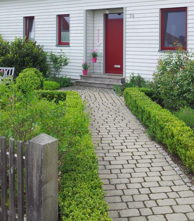

    By the way: wir haben am Hauseingang ein Holzpodest. Das ist nur lose aufgelegt und konstruktiv gar nicht mit dem Haus verbunden. Sowas hat auch den Vorteil - für den Fall, dass sich doch mal was setzen sollte - dass man einfach was unterlegt und schon passt es wieder... Die ganzen anderen Themen, wie Abdichtung und Wärmedämmung, kriegt man auch leicht in Griff.
    Und wenn mal was kaputt sein sollte (bis jetzt noch nicht, steht seit 10 Jahren), ist es ruck-zuck an einem Samstagnachmittag repariert.

    Danke. Kann das nach den Bildern sein, dass der leicht braune Schatten hat?
