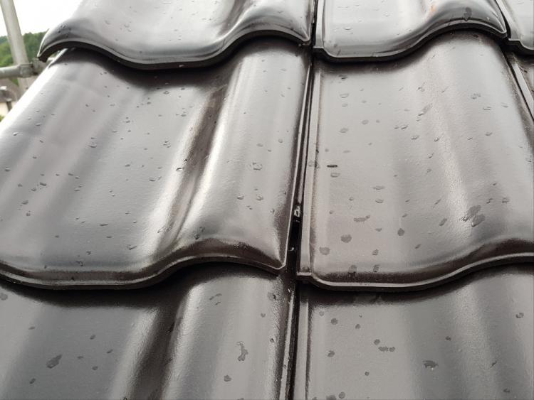

    ich hole das Thema aus bei mir gegebenem Anlass einmal aus der Versenkung da ich glaube dass es zum meinem Problem passt.
    Ich lasse mir gerade mein Dach decken und habe nach der ersten Hälfte den Eindruck dass die, ich nenne es mal Spaltmaße, zu groß sind. Unschwer zu erkennen dass ich nicht vom Fach bin...
    Ich versuche einmal Fotos anzuhängen und das zu verdeutlichen:

    Man sollte Falzziegel nach der Schnur verlegen. Das Dach wird für jeweils 3 Falzziegel eingeteilt und auf einer Dachlatte weit oben und ggf. unten markiert. Sonst genügt unten die erste und zweite Reihe zur Einteilung.
    Dazwischen wird eine Schnur gespannt und jeweils 3 Ziegel nebeneinander verlegt. Solche S-Bogen von oben nach unten kommen dann nicht vor.

    Hm, danke für die Antwort. Ist es nun ein rein kosmetisches Problem oder gibt es Probleme mit Feuchtigkeit bei Regen? Wir haben es hier oft recht stürmisch um Westerwald.

    Die richtige Deckbreite mit der Schnur einhalten ist das einzig mögliche beim Ziegel.
    Daneben sollte die Dachneigung ausreichend groß sein und ggf. eine Unterspannbahn vorhanden sein.
    Dann sollte es auch im Westerwald trocken bleiben.

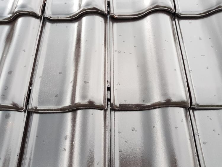

    würde das Thema gerne noch mal aufgreifen. Unser Haus wurde mit einer Reformpfanne neu gedeckt. Es handelt sich um ein Walmdach. Kein einziger Ortgang und es musste natürlich einiges geschnitten werden. Eigentlich recht zufrieden mit dem Handwerker. Aber: Die Abstände zwischen den Ziegeln sind nicht nur unterschiedlich sondern vor allem sehr groß und deutlich über der mittleren Deckbreite (hab mich auch ein wenig eingelesen). Die haben vor Ort leider das mittlere Deckmaß nicht bestimmt, sondern mit den Angaben im Prospekt gearbeitet. Nun habe ich sehr breite Entwässerungsrinnen die sich sicher besonders gut mit Laub, Schmutz, Nadeln etc. füllen und die Entwässerung bzw. Regeneintrag beeinträchtigen.
    Frage: Kann ich vom Handwerker Nachbesserung verlangen? Gewaltiger Aufwand ist mir bewusst. Ich möchte aber auch langfristig ein dichtes Dach und schließlich hat er vor dem Decken nicht wirklich gemessen, sonst hätte ich die breiten Fugen nicht. Müsste ich ggf. einen Gutachter einschalten? Oder muß ich es einfach hinnehmen.
    Für einen Rat vorab vielen Dank

    Haben denn die "Fachleute" das Dach nicht eingeteilt und nach 3 Ziegeln eine Schnur gespannt, damit sie auch gerade decken?

    Lt. Aussage haben die abgeschnurt. Halt eben nicht so genau genommen und mit dem falschen mittleren Deckmaß/Deckbreite. Hab ich durch die größeren Lücken Einschränkungen bzgl. Regeneintrag? Von Wienerberger erreiche ich leider keinen.

    Fotos sollten grundsätzlich immer ein Maßband als Vergleich mit abbilden. Sonst kann man einen Kieselstein als Felsen verkaufen.
    Aber auch ohne eine solche Stütze erscheint mir der Spalt zwischen den nebeneinander gelegten Ziegel eine normale Größe zu haben. Vermutlich ist die Deckbreite 30 cm. Dann kann man über mehrere Ziegel nebeneinander die Deckbreite als Gesamtmaß messen. Also ein Mehrfaches von 30 cm.
    Damit kann man die Lage der Ziegel sehr viel genauer abmessen.
    Es gefällt mir allerdings nicht, wie der eine Ziegel auf dem unteren liegt. Da kann Flugschnee eindringen.
    Ob es am Ziegel, der Unterkonstruktion oder einer schlechten Verlegung liegt, kann ich nicht beurteilen. Manchmal kommt so etwas bei Handarbeit vor.
