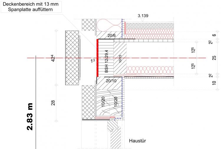

    Hallo, wir haben ein Fertighaus in Holzständerbauweise gebaut das mit einer 10cm dicken WDVS verkleidet ist. Da wir das Vordach schon beim Bau geplant hatten ließen wir einen Balken in passender Höhe gleich mit einziehen. Jetzt wollte ich das Vordach montieren und musste feststellen das die meisten Dübel für Beton/Stein gedacht bzw. nicht für schwere Lasten ausgelegt sind.
    Kann mir jemand einen Tip geben wie ich das Problem löse? Ich will bei den auftretenden Lasten halt keine Experimente machen.

    Das im Holz keine Dübel verwendet werden ist klar, habe mich da wohl schlecht ausgedrückt.
    Der Holzbalken ist unter den 10cm WDVS. Das die WDVS keine Lasten aufnehmen kann ist klar, deshalb benötige ich ein System das dies kann zB. Schwerlast Montageblöcke. Ich habe bereits mit der Fa. D.... telefoniert und die kennen die Problematik. Der Techniker von denen meinte dass das System von ihnen nicht auf Holz getestet wurde, wenn die Unterkonstruktion die Lasten aber aufnehmen kann es keine Bedenken gäbe. Ich vermute mal das solche Systeme in absehbarer Zeit auch für Holz getestet werden und dann eine Zulassung bekommen. Wollte hier nur fragen ob es solche Systeme schon gibt da ich keine gefunden habe.

    Danke für die Antwort JSch, ich sehe das so ähnlich. Eine Zulassung ist zwar schön und gut, wenn es keine Zulassung für etwas gibt heißt dies aber nicht das es nicht funktioniert sondern das es bisher nicht getestet wurde.
    Der Balken wurde vom Hausbauer als Extra angeboten und von uns bestellt. Der Hausbauer wusste also was wir vorhaben und hat uns den Balken verkauft. Es handelt sich nicht um eine Hinterhoffirma oder jemand der die Teile von chinesischen Kinderarbeitern produzieren lässt. Die Firma hat ihren Sitz und die Produktion in Deutschland und gehört zu den besseren Fertighausanbietern.
    Wenn man den Montageblock vernünftig mit dem Balken verbindet habe ich dort doch eine kraftschlüssige Verbindung die auch Lasten aufnehmen kann. Beim Vordach waren 6 Schrauben (10x80) dabei, wenn ich jetzt 2 Blöcke mit je 4 Schrauben mit zB. 12x120 im Balken befestige verteilt sich die Kraft doch viel besser auf die einzelnen Schrauben. Die Träger des Daches kann ich dann den Vorgaben des Montageblockherstellers, mind. aber in der Stärke vom Vordach, befestigen. Dadurch sollte das Dach doch eher besser befestigt sein.
    Alternativ würde ich, wie ich bereits schon geschrieben habe, gerne auf ein System gehen welchen die Zulassung bereits hat. Nur für mein Gewissen. Da ich solch ein System aber nicht gefunden habe dachte ich mir das es hier sicher jemanden gibt der schon die gleichen Probleme hatte und mir weiterhelfen kann.
  13. Biker1
    Biker1
    29.05.2015
    Servicetechniker
    BaWü

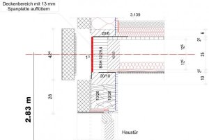

    Hier mal eine Zeichnung von dem ganzen

    so einfach ist es nicht, wie du dir das hier vorstellst!
    eine zulassung bedeutet, dass ein statischer nachweis zur verwendung des bauteils vorliegt und wenn dieses bauteil danach 1 : 1 eingebaut wird, ist kein weiterer nachweis erforderlich.
    ob deine einbautheorie funktioniert, bezweifel ich. du benötigst einen statischen nachweis für dein vordach. der bereits eingbaute balken kann dazu verwendet werden. der rechnerische und konstruktive nachweis der lastabatragung aus eigengewicht, kragarm, wind- und schneelast bis in den balken muss trotz allem geführt werden.
