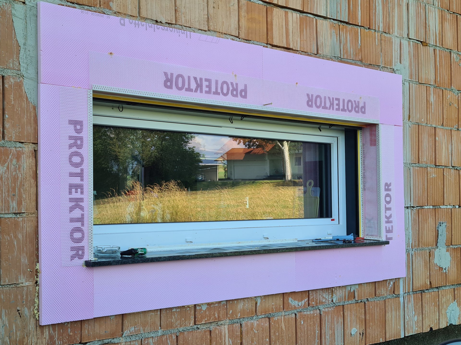

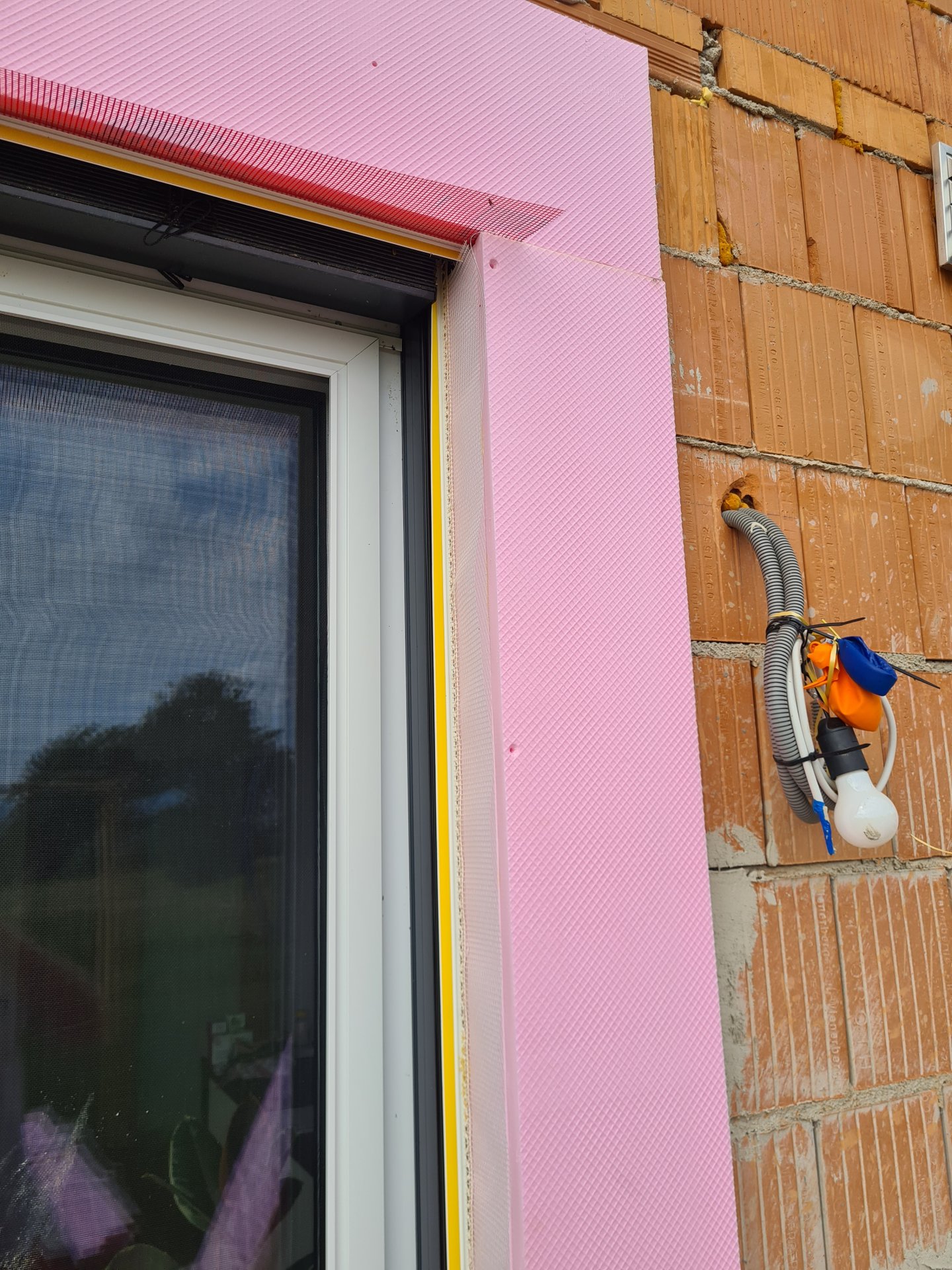

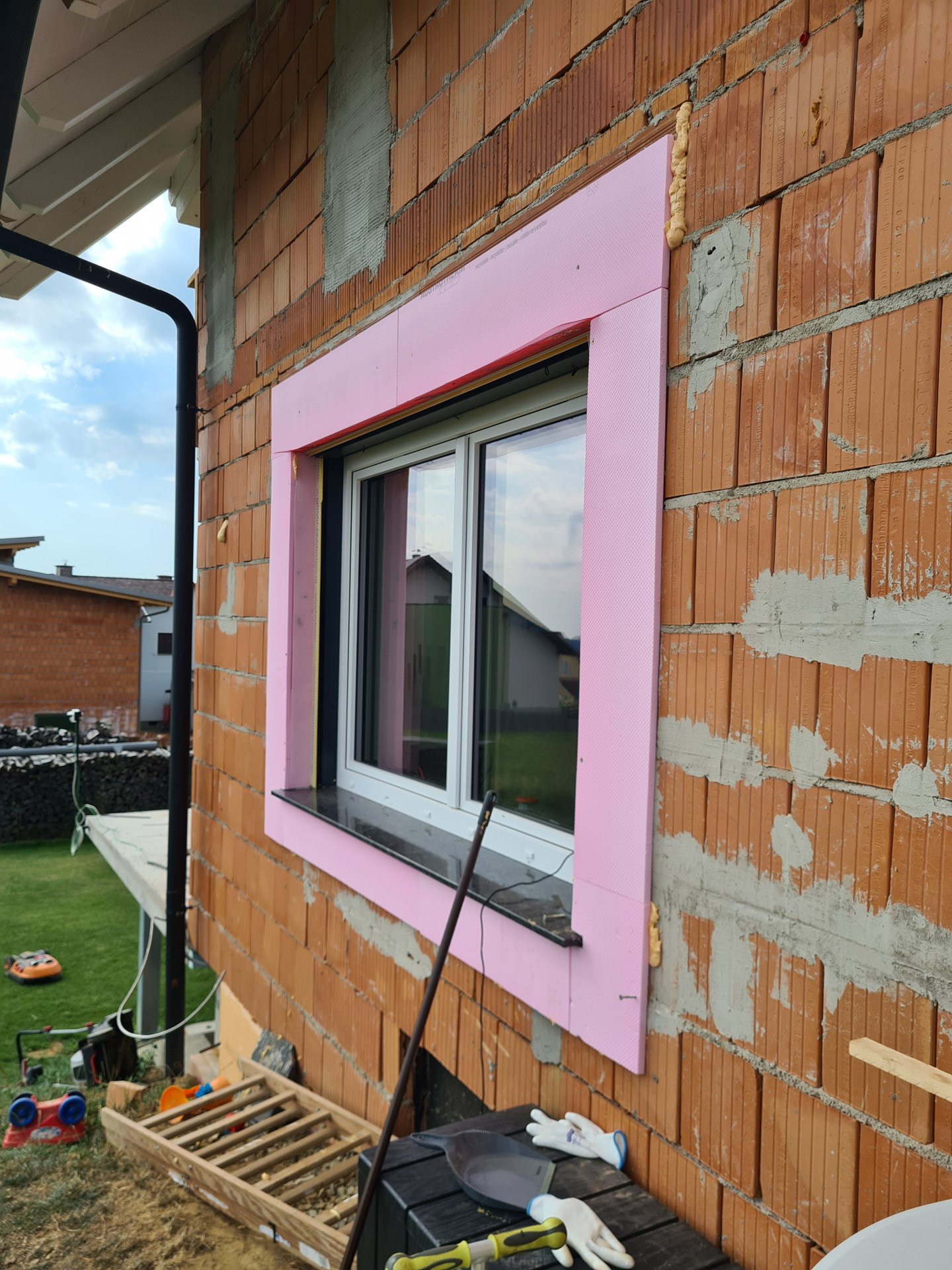

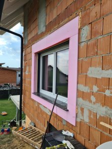

    Hallo Forumsmitglieder, ich habe mir ein Haus mit 50er Phorotherm Ziegel gebaut. Nun stellt sich die Frage ob ich die Fensterlaibung so richtig gemacht habe bzw es so lassen kann.
    Habe die Laibung mit 30mm xps, Wanne für die Fensterbänke und Kompriband dämmung hinter den Schienen der Raffstore usw gemacht .. Später wird mit 20mm Grundputz + Armierung und Oberputz gemacht. Nun kam mir die "Idee" die Laibungsdämmung an den äußeren Fensterecken über die Ecke 20cm hinauszuziehen da ich denke das somit die Wärmebrücke noch effektiver minimiert wird.
    Bitte lasst mich mal eure Bedenken vorteile / nachteile hören ?

    Also ich sehe hier einige kuriose Dinge:
    Weiße Fenster mit schwarzen Rolladenkasten und Schienen?!
    Warum bleibt da noch so ein Stück sichtbar vom Rolladenkasten?
    Haben die Fensterbänke einen Schlitz zum entwässern neben der Leibung oder wie wird verhindert, dass von der Fensterbank kein Wasser in den Putz gelangt?
    Hat die Fensterbank eine Tropfkante und ist die Fensterbank mit Gefälle verlegt.
    Der Überstand der Fensterbank ist auf jeden Fall zu gering (4cm minimal).
    Der Rohbauer hätte sich aber mal ein bisschen mehr Mühe geben können.
    Zur eigentlichen Frage:
    Ich hätte das XPS nicht auf die Wand geführt, das schafft einen blöden Materialwechsel, den man dann früher oder später durch Algenbefall auf dem Putz gut sehen wird.
    Außerdem frag ich mich, ob der Putzer jetzt erstmal 2cm Grundputz auf die Wand bringen soll um den Versatz auszugleichen?
    > Wollte ich so.

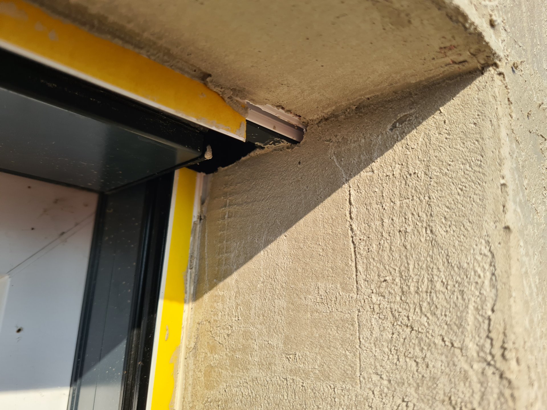

    > ist alles verdeckt
    >Nein haben sie nicht, Dafür eine dichte Wanne und Kompriband unter der Laibung.
    >Ja und Ja 3,5-4° weil ich es so wollte. 5 ° schaut nicht gut aus.
    >3,5 cm reichen allemal.
    >Nö, hab es selbst gemacht und damit ganz zufrieden.
    >Materialwechsel hätte man onehin wenn man zur Laibung kommt.
    2cm Putz Grundputz muss ohnehin aufgetragen werden somit ist man bündig mit dem XPS.
    Die Eigentliche Frage was ob es zu Problemen zweck Kondensation kommen kann wenn man die Laibungsdämmung 20cm über den Rand zieht.

    Also mit dem Putzanschluss bei den Fensterbänken wirst Du auf Dauer nicht glücklich werden, da nützt Dir auch keine Folienwanne was.
    2cm Grundputz finde ich natürlich super, unterschätze aber bitte die Arbeit nicht und beachte die einzelnen Trocknungszeiten.
    Der Materialwechsel über Eck ist viel weniger schlimm als in der Fläche.
    Hier mal ein klassisches Beispiel:
    Streifen ums Haus herum bei niedrigen Temperaturen

    Ich würde die 2 cm flächige Dämmung um die Fenster wieder entfernen. Das birgt eigentlich nur Risiken und bringt überhaupt keine Vorteile.
    Schau dir mal die Isothermen im Übergang zur Wand an. Da, wo du die Dämmung anbringst, ist der geringste Wärmeübergang zu erwarten, die Wärmebrücke ist IN der Laibung...
    Der verputzer wird dich für dieses Konstrukt verfluchen!:motz

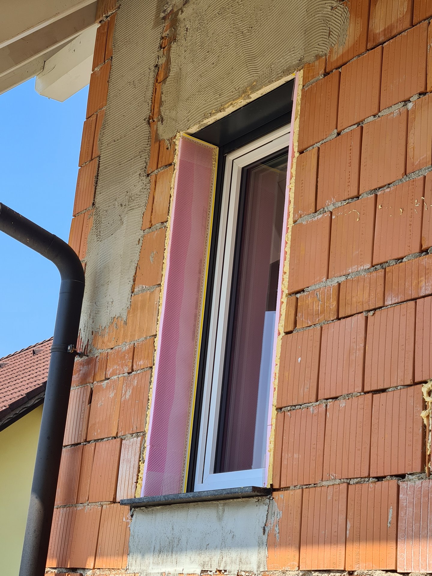

    Danke für die Antwort. Ja ok die Anschlüsse zum Putz werden wir überarbeiten damit sich die Fensterbank Audehenen kann, das macht Sinn.
    Habe noch 20 weitere Fenster an denen bis jetzt nur Teilweise die Laibungsdämmung angebracht wurde. Also die Laibungsdämmung so wie am Foto lassen und direkt einen Eck profil mit Armierung anlegen und mit der Ziegelmauer verpachteln ohne Dämmrahmen.
