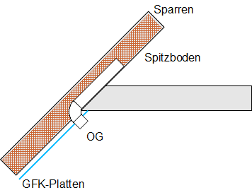

    Hallo Liebe Experten
    Ich möchte in unserem EFH Bj.67 eine Wohnraumlüftung im 1.OG vorbereiten.
    Da wir im Zuge einer Dachschrägendämmung sowieso die Gefache öffnen, möchte ich Luftkanäle von den Schlafzimmern in den Spitzboden verlegen.
    Ich möchte mit 5x20cm Kunststoffkanälen auf dem letzten Meter arbeiten.(siehe Bild). Je ein Kanal pro Raum (5 Räume).
    Die Kanäle sollen seitlich am Sparren fixiert werden. Sie *verbrauchen* also knapp die halbe Sparrentiefe von 13cm
    Der Trockenbauer wird die Gefache dann mit Klemmfilz (Holzfaser) und einer Kreuzlage von 6cm dämmen und mit GK verschließen.
    Meine Frage lautet nun:
    Was muss ich bedenken/vorbereiten um später eine KWL (im Spitzboden) an diese Stutzen anschließen zu können.
    Stichworte: pneumatischer Abgleich, Schalldämmung, Wartung, etc.
    Vielen Dank
    Basti

    Warum in Dreiteufelsnamen schwächt man die Dachdämmung, wenn unmittelbar angrenzend die Kehlbalkenlage ist, durch die man senkrecht nach unten kommt???
    An sonsten hat Peter recht! Es ist ganz einfach. Eine vernünftige KWL wird auch im Rohrdurchmesser berechnet. Wenn Du da jetzt irgendwas reinbaust, ist die Chance nicht gering, dass es zu klein/zu groß, jedenfalls nicht passend ist.
    Und dann ????
    Ausserdem sind solche Leitungen gerade im dann eh schon schlecht gedämmten Bereich anfällig für Kondensat! Kauf also schon mal ein paar Schüsseln zum Drunterstellen!

    Ja, wenn das eine Kehlbalkendecke ist, dann ist das keine Frage, dass die genutzt werden sollte. Das haben wir genauso gemacht. Die spannende Frage ist eben, wie man über Hindernisse wie z.B. eine Mittelpfette oder Kehlbalken "drunter- und drüberkommt" oder wie man dann wieder runterkommt. Da muss man ein bischen planen, bevor man loslegt.
    Also w.m. lass die Schräge und Dämmschicht unangetastet.
    Das mit der Auslegung ist schon richtig, aber m.E. zuerst mal eine Frage der Systementscheidungen zu Verteilungs- und Rohrsystemen. Wenn diese steht, wird bei den Profis offenbar eh nichts mehr bzgl. Querschnitten gerechnet - was offenbar ja nicht selten gut geht.

    Dem steht ja nichts entgegen, wenn ich dem Planer die Maße der verbauten Luftkanäle gebe.
    Die Zuluftmengen und maxim. Luftgeschwindigkeiten habe ich nachgeschlagen und die Querschnitte ausreichend bemessen.
    Die Gefache sind derzeit zugänglich, daher die Vorbereitung dort.
    Da es überhaupt keinen alternativen Zuluftweg gibt, wird jeder Planer genau dort die Zuluft/Abluft setzen.
    Es sein denn, man möchte die Decke abhängen oder Kernbohrungen machen...
    Mir scheint aber Ihr wisst selber nur wenig über KWL-Konzeption, nur dass es ein komplexes Thema ist.

    Es existiert derzeit keine Dämmung. Das Haus ist von 1967.
    Die Dämmung wird in diesem Zusammenhang erst verbaut. 16cm Holzweichfaser, bzw. im Bereich der Kanäle 10-11 cm.
    Aber das ist eine gute Idee - aus der Kehlbalkenlage kommen. Dann müsste ich also die Schüttung ausräumen und die Sauerkrautplatten durchbohren... Darüber denke ich mal nach. Danke.
    Zu groß macht doch überhaupt nichts: Es verringert die Strömungsgeschwindigkeit.
    Zu klein kann ich ausschließen. Ich werde 50% überdimensionieren.

    1. Problematisch ist der Feuchteeintrag vom Innenraum. Und da die Luftkanäle luftdicht sind, tragen sie keine Feuchtigkeit ein.
    2. Es stimmt, ich schwäche die Dämmschicht. Aber durch die warmen Luftkanäle verschiebt sich der Taupunkt nach Außen, was die Kondesationsgefahr in der Dämmschicht eher verringert (Dämmung ist hinterlüftet).

    Ich frag mich immer wieder warum man *ohne Not* kritische Bauwerkskonstruktionen erstellt, deren Funktion dann ausschließlich von der sauberen, absolut fehlerfreien Ausführung von Detailgefummel abhängt, weil sie als grundsätzlich *labil* anzusehen sind.
    Die *Leichtigkeit* mit der solch faule Kompromisse gegangen werden erstaunt mich immer wieder.

    • Die Luft nimmt den Weg des geringsten Widerstands, es kann sein dass andere Auslässe mit längeren Wegen nicht mehr die nötige Luft bekommen, dann fängst Du an bei dem dicken Kanal zu drosseln.
    • Die Schallübertragung von Raum zu Raum nimmt im kritischen Frequenzbereich mit dem Querschnitt zu, führt zu vermehrtem Schalldämpfereinbau, der wiederum die Balance beeinflusst.
    • Große Querschnitte haben mehr Oberfläche und wenn Sie durch kalte Bereiche geführt werden, kommt es zu Problemen.
    • In Deiner nicht ganz glücklichen Konstellation nehmen dickere Rohre mehr von der Dämmung weg ...
    Es gibt noch beliebig viele andere Gründe, es möglichst passend zu machen und alles vorher mal rechnen zu lassen kostet auch nicht die Welt.
