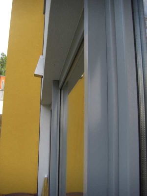

    Liebe Leute,
    ich habe folgendes Problem:
    Ich habe eine 7 m breite Fensterfront (3 Fenster + 1 Terrasentür, Höhe je 2,4 m) an der ich Vorbaurollläden montieren möchte. Jetzt ist folgendes Problem, dass ich die Rolläden nicht am Fensterrahmen montieren kann, da ich hier nicht die notwendige Einbauhöhe von ca 25 cm zusammenbekomme, d.h. der Rolladen würde ins Glas reinstehen. Wenn ich die Rolläden am Mauerwerk befestigen wollte müsste ich die 18 cm Dämmung angreifen und da habe ich Angst davor wegen Wärmebrücke etc.
    Gibt es für das Problem eine Lösung?

    Der Rolladen wird wohl nicht in einem Teil sein....
    schon mal darüber nachgedacht, dass die Rolladenschienen auch im Abstand ggf vor dem Rahmen befestigt werden müssen! Und die sind in der
    Regel nicht so schmal wie bei Jalousien....

    ...da wird es nicht viel Möglichkeiten geben
    die Kastenhöhe verringert sich nur geringfügig, aber Außenjalousien mit Alu-Behang brauchen auf jeden Fall einen kleineren Kasten, und vielleicht nutzt es Dir ja was ,wenn Du 5cm Höhe sparen könntest.

    so wie es scheint gibt es keine möglichkeit Rollläden nachträglich unter diesen Bedingungen zu montieren außer mann läßt das Ding ins Fenster stehen. Jalousien sind deswegen weniger gefragt da wir ein wenig Einbruchshemmung schon gehabt hätten. Könnte man eigentlich den Kasten eigentlich an der Wärmedemmung montieren ?
    Ein Foto um die Situation zu veranschaulichen.
    ChrisM[​IMG]

    das wäre mir neu, daß jalousien einen niedrigeren aufbau haben als vorbaurolläden (mini). selbst bei roma, die ihren motor vor dem behang haben kommst du bei der höhe nicht um 16/18cm rum. im vergleich zum rolladen der eventuell mit 14/16 cm geht.
    schon mal über schiebeelemente nachgedacht?

    Habe jetzt das Angbeot des Rolladenfuzzies. Er will den Vorsatzrollladen am Fenstersturz antackern, wobei mir nicht klar ist wie das gehen sollte denn dann muß die Wärmedämmung ja weg :confused: und spätestens dann hätte ich so oder so Platz aber vorausichtlich auch ne tolle Wärmebrücke.
    Als Kastenhöhe hat er 205 mm angegeben d.h. wenn er es am Fensterrahmen montiert würde der Kasten 100 mm ins Glas reinstehen. Kosten € 8500 Brutto inkl. Montage mit Tageslicht Rollos von s_onro.
    ad Schiebeelemente
    Sagt mir derzeit nichts, wie sieht das aus? Habe schon gegoogelt aber nichts Brauchbares gefunden
    ad Bauhöhe Jalousien:
    Bauhöhe nach meine Recherchen ist geringer aber auch nicht unter 150 mm zu realisieren

    schiebeelemente = klappläden die man von früher her kennt,
    nur zum schieben halt....
    was der rolladenfuzzie vorschlägt gibt murks...

    HEUREKA - fand es unter Schiebeläden bei http://www.schlotterer.at - muss sagen der Gedanke gefällt mir und sieht auch gut aus.
    Danke für den ausgezeichneten Tipp :wow
