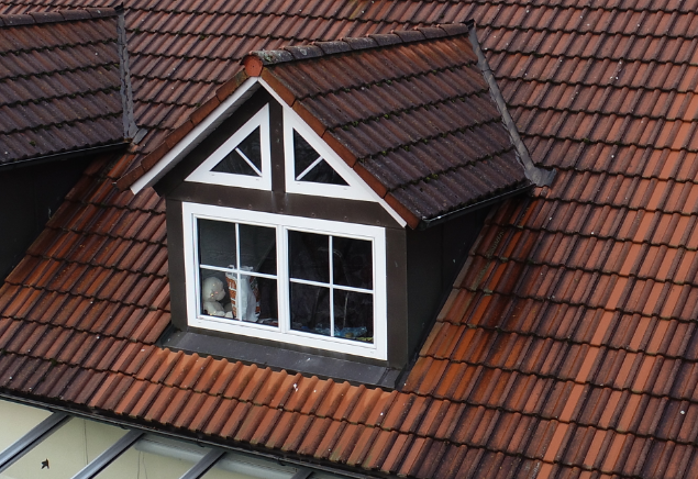

    wir hätten gerne einen Vorbaurolladen, aber jetzt stellt sich die Frage wie es eigentlich gemacht wird.
    Es handelt sich um ein Kunststofffenster mit Kupferverkleidung.
    Werden nun die Führungsschienen auf den Kunststoffrand oder auf das Kupfer geschraubt?

    In der Regel werden die Führungsschienen am Fensterrahmen verschraubt, weil dort dann auch das Borhloch für die Gurtdurchführung gemacht wird.
    Der Kasten des Rollladens wird bei dir ca. 14 cm hoch sein und daher ein paar cm vom Glas verdecken.

    Aber man könnte den Kasten ja auch oben über das Kupfer Schrauben, dann wäre keine Glasfläche verdeckt. Betätigung ist über Motor.
