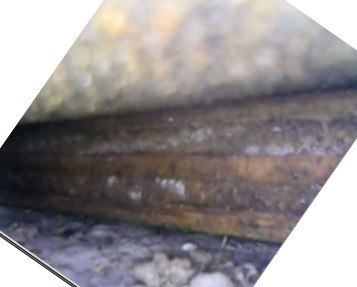

    Hilfe!
    Da habe ich etwas gefunden und brauche mal die Meinung der hier vertretenen Bauexperten, ob das die Ursache sein kann.
    Bisher suche ich eine Schimmelquelle im Haus nach Nase. Nach einem minimalen Wasserschaden durch eine defekte Abdichtung zwischen Dusche und Wand scheint in der Nähe ein Geruchsherd zu sein. Im nun freigelegten Duschbereich nahm der Geruch ab, aber am angrenzenden Zimmer richt es nach wie vor im Einbauschrank.
    Nachdem ich in diversen Ritzen eine Endoskopkamera schob, fand ich das hier:
    Unterhalb der Wand im benannten Bereich befindet sich zwischen Bodenplatte und schwarzer Unterlegbahn ein Brett (siehe Foto). Sonst wurden Unebenheiten beim Wandaufstellen mit Beton ausgeglichen. Und Holz liegt sonst grundsätzlich mit einer Folie abgesperrt auf der Bodenplatte.
    Ich vermute, dass das Brett vor sich hin modert. Die Feuchtigkeit an der Dusche wird ihr solches Beigetragen haben. Was meint Ihr? Kann das die Ursache sein?
    Bevor ich jetzt ganze Wände und Fußböden verlege um an das Brett heranzukommen, frage ich hier lieber mal.

    Das Brett zwischen Bodenplatte und schwarzer Unterspannbahn

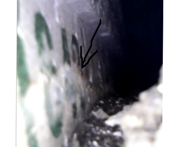

    Zwischenzeitlich habe weitere "Brettchen" der obigen Art unter weiteren Wänden finden können, die ähnlich aussehen. Ob die dahingehören oder einfach nur vergessen wurden weiß ich nicht.
    Aber:
    In dem am Bad anliegenden Zimmer, von dem der Schimmelgeruch ausgeht, habe ich ein Foto gemacht. Es ist die Stelle der Wand, an dem im anliegenden Bad die Dusche mit der Undichtheit war. Zu sehen ist Styropor der Fußbodendämmung, welches auf einer schwarzen Sperrschicht liegt. Auf der Badseite habe ich Feuchtigkeit bei einem Balken nachweisen können, der ebenfalls auf der selben Sperrschicht aufliegt. Ich nehme an, das so das Styropor nass geworden sein kann.
    Zu sehen ist ein dunkler Rand, den ich als Wasserrand zuordne. Die grüne Schrift ist mit einer weißen Schicht überzogen. Ist das Schimmel?
    Ich tendiere dazu das Styropor mit dem vermeintlichen Wasserrand und der weißen Schicht zu entfernen und den Fußboden zu öffnen.
    Was meint Ihr? Sieht so einwandfreien Styropor aus?
