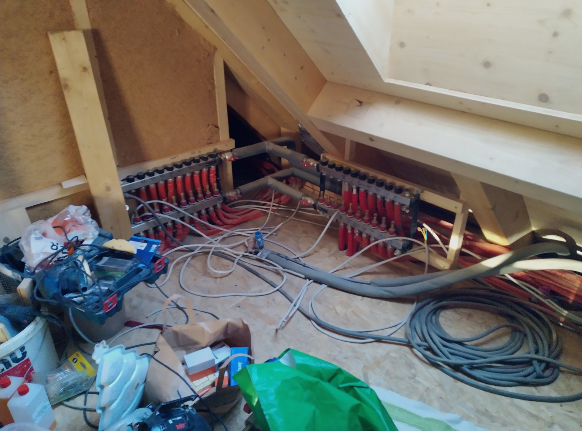

    Hi,
    ich will demnächst in mein Bad mit Trockenbau weiterbauen.
    Aktuell schauen mich unsere zwei Heizkreisverteiler an.
    Lohnt es dort noch einen Verteilerkasten drumherum zu basteln oder reicht da auch eine Revisionsklappe?
    Es ist kein direkter Spritzbereich aber ich würde dort vermutlich trotzdem Fliesen legen.
    Könnt ihr Hersteller empfehlen?
    Vielen Dank.

    Um die Verteilerbalken richtig festzusetzen brauchst Du keinen kompletten Kasten. Reviklappen reichen.
    Nach Herstellern habe ich bei Großhändlern da noch nie gefragt. Weiße Blechklappe mit Vierkant reicht.
    Bau sie so ein, dass Du gut rankommst und am Besten ohne Scharnier sondern zum Herausnehmen. Nur zum Aufklappen sind die immer im Weg.

    Es gibt auch Reviklappen mit Push-Open-Funktion aus Trockenbau. Die kann man auch befliesen.

    Alu Top würde ich hier nehmen, wie Fabian schreibt

    Push Open ist Mist. Funktioniert nur gelegentlich und ist bei so großen Klappen noch unsicherer als bei kleinen und befliest schon mal gar nicht.
    Das machen nur Leute, die kein Interesse daran haben, schnell und sicher an den HKV zu kommen.

    So ein Quatsch. Dann muss man halt auch die vernünftigen Alu Top und nicht irgendwelche billigscheiße kaufen. Außerdem gibt’s die doppelt beplankt oder mit 25mm Platte und auch extra auch für Fliesen wo die Platte tiefer sitzt. Wird Tag täglich auf deutschen Baustellen verbaut und ist absolut tauglich.

    Auch für den leichten und unkomplizierten Zugriff? Dafür ist das Hornbach Dingens jedenfalls ungeeignet.

    Wenn die Verschlüsse gut sind und die Klappe richtig eingebaut wird, kein Problem. Meistens liegt es am Bediener, wenn eine Seite verriegelt ist und die andere offen, dann wird immer gedrückt und geschlagen, dafür kann aber die Klappe nichts. Anderes Problem ist dann oft, wenn der Rahmen unter Spannung oder außerwinklig eingebaut wird, dann zwickt natürlich der Deckel. Den Rest machen die Billigdeckel mit Federverschluss.
    Ich jedenfalls verbaue fast nur Alutop, weil es einfach besser aussieht und (wenn richtig eingebaut) auch praktischer ist als Blech. Ich hab nicht ständig einen Vierkant einschieben um den Deckel zu öffnen, Alutop geht immer auf ;-)
