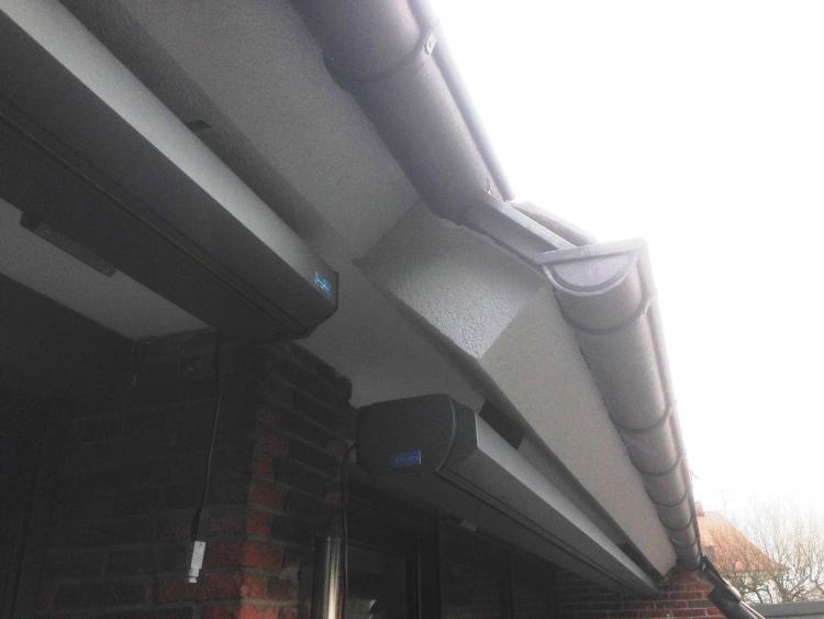

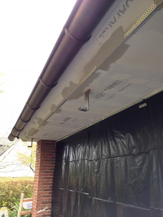

    im Rahmen unserer Hausplanung (2-geschossige Stadtvilla, weiß, dunkle Fenster) überlegen wir, ob wir den Dachkasten anstatt mit Holz dann doch lieber verputzen lassen (gleicher weißer Putz wie Hauswand).
    Wir haben dies allerdings so noch nie gesehen und kennen dazu weder Vor- und Nachteile.
    Hat vielleicht jemand dazu ein Bild parat?
    Danke und viele Grüße. :-)

    beachte hinterlüftung und apuleisten. [​IMG] [​IMG]

    Interessant. Was sind denn Apuleisten? Die Firma hat nur geschrieben "auf Putzträgermaterial"
    Leider kommt ein Fehler, wann ich auf das Bild zum vergrößern klicke. Der Klick verlinkt irgendwie nach "http://javascript<b></b%3E:void%280%29"

    IMG_0450.jpg während der Montage

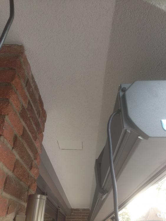

    @Gipser hast du auch ein Bild im fertigen Zustand?

  8. #8 Gast943916, 16.02.2016
    Gast943916
    Gast943916 Gast

    @Gipser
    Herzlichen Dank. Jetzt kann ich mir das endlich mal vorstellen.
    Ich denke, wenn der Putz im Dachkasten über dem 2. OG ist sieht man bei einem 2,0er Korn die Struktur kam mehr. Was ich soweit auch ganz gut finde.
    Ansonsten gefällt mir das ganz gut. Also nochmals: vielen dank für die Enblicke.
    Falls nach jemand Bilder zum verputzten Dachkasten hat: die würden uns natürlich auch interessieren. :-)
