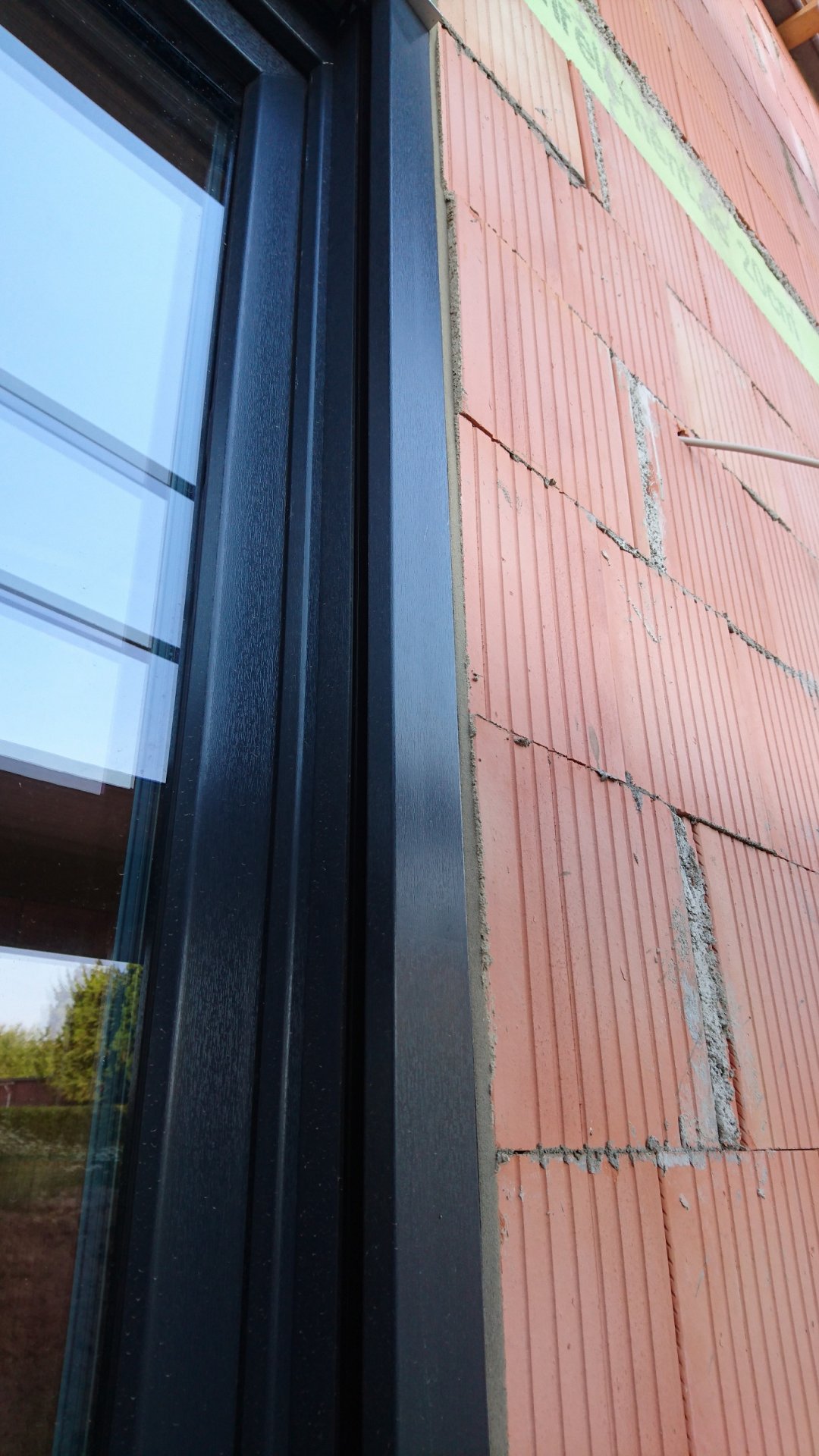

    Ich habe Fenster mit Aufsatzrolladenkasten liefern lassen, welche mit Hilfe eines fähigen Verwandten in Eigenleistung eingebaut wurden. Die Rolladenkästen sind 36,5cm tief, genau wie das umliegende Porotonmauerwerk. Die Lage der Fenster und Kästen ist also vorgegeben. Es ist keine weitere Dämmung oder Ähnliches geplant. (Foto hängt an)
    Nun scheint mir die ganze Konstruktion etwas seltsam...
    Die Rolladenschiene sitzt bündig mit dem Außenmauerwerk.
    Ich frage mich, wie soll hier ein vernünftiger Putz-Anschluss stattfinden?
    Hat sowas schonmal jemand gesehen oder hat eine Idee?
    Der Putzer schien bei seinem ersten Rundgang auch erstmal sehr verwundert, was mich als Laien natürlich jetzt etwas verunsichert.

    Ich würde sagen dass das Fenster zu weit nach draußen gesetzt wurde.
    Sind die Schienen am Fenster montiert? Evtl. erst demontieren, dann verputzen und wieder montieren, falls der Rolladen nicht schon drinn ist.

    Erstmal von außen das Fenster zum Mauerwerk richtig abdichten, hier sehe ich noch nichts. Dann hilft eigentlich nur noch eine Überplattung mit einem Aquapanel oder Tec-Platte von KEIM um die Rolladenschiene zu überdecken. Darauf dann den Oberputz. Deine Putzstärke wird also insgesamt eher so 3cm werden, was bei Poroton ja auch ganz gut ist. Kostet natürlich.

    Das die Rolladen Schiene Fabian APU ran und putzen.

    dachte er will alles unterputz, sorry, da kommt wieder mein zu hoher Standart durch, ich würde nie sichtbare Rolladenschienen bauen.

    Macht ja nix ein putzen ("überputzen") kann er die ja, wie der Anschluss Fensterrahmen aussieht ka. Optisch ist das natürlich nicht besonders, man könnte dort auch enden lassen und eine Fuge ausbilden vertikal.

    Danke erstmal für die Antworten.
    Die Lage des Fenster war wie gesagt durch den Rolladenkasten bestimmt.
    Panzer lässt sich von innen tauschen
    Fenster und Rolladenschiene sind mit kompriband abgedichtet. Die Schiene ist mit Pilzköpfen auf dem Rahmen befestigt .
    Der Plan war eigentlich dass der Laibungsputz auf der Rolladenschiene endet aber da ja nun keine laibung da ist. ...
    Ich könnte mir vorstellen, den putz so 1-2cm über die Schiene. Was ist eine Fabian APU? Google sagt nix :(
    Das mit der vertikalen Fuge klingt aber auch interessant . Wie würde das genau aussehen?
    Wird das dicht?

    Man könnte auch einen zB 12 cm Streifen, 12 mm dicke, zementgebundene Platte mit Fliesenkleber oder PU-Kleber auf das Mauerwerk und zB mit Butyl oder auch PU an die Rolladenschiene kleben,
    ggf noch andübeln, seitlich bündig mit der Rolladenschiene.
    Entweder als glatten, umlaufenden Streifen, abgesetzt von der Putzfassade herstellen oder Glasfasergewebe einspachteln und komplett überputzen.
