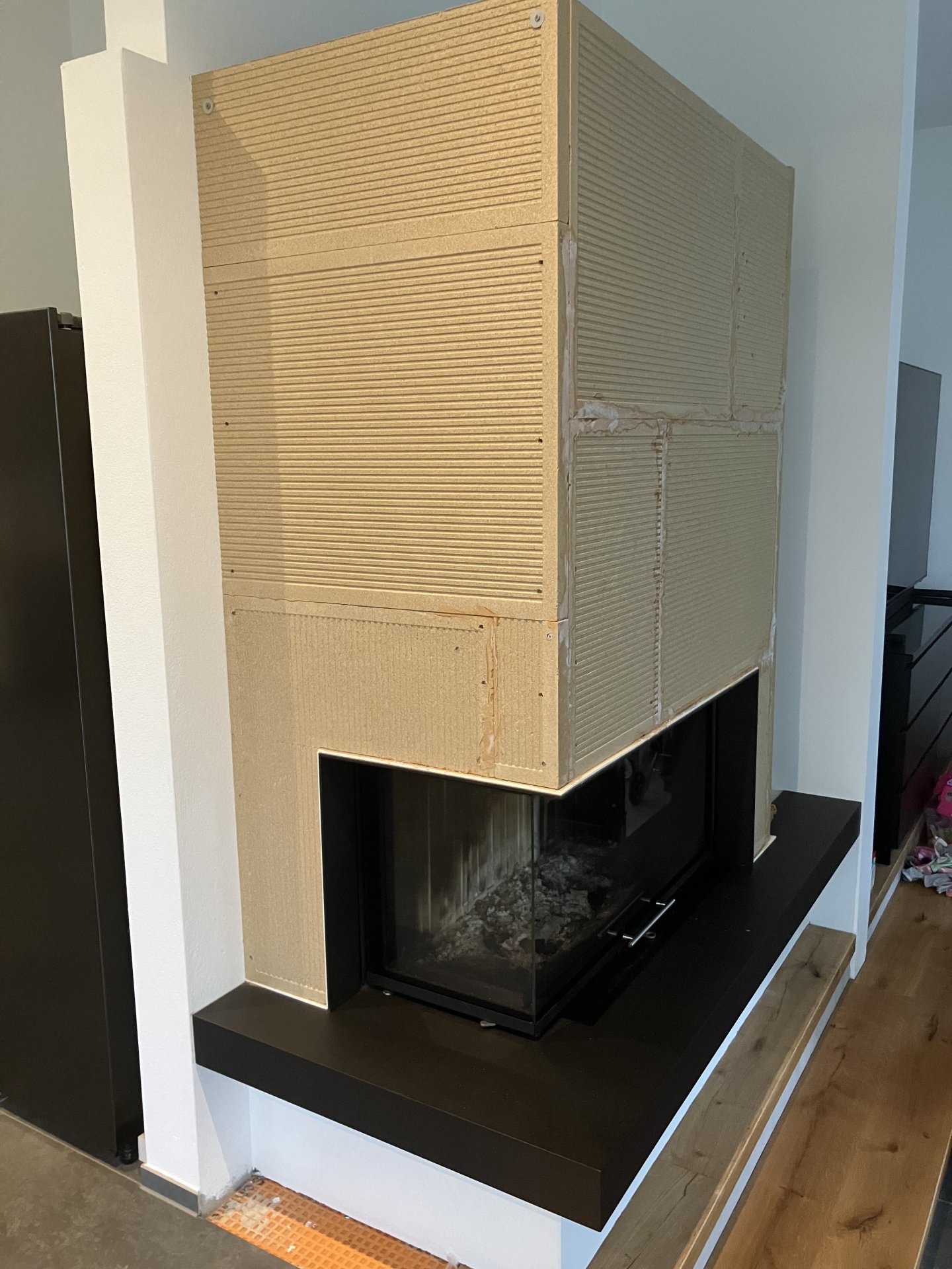

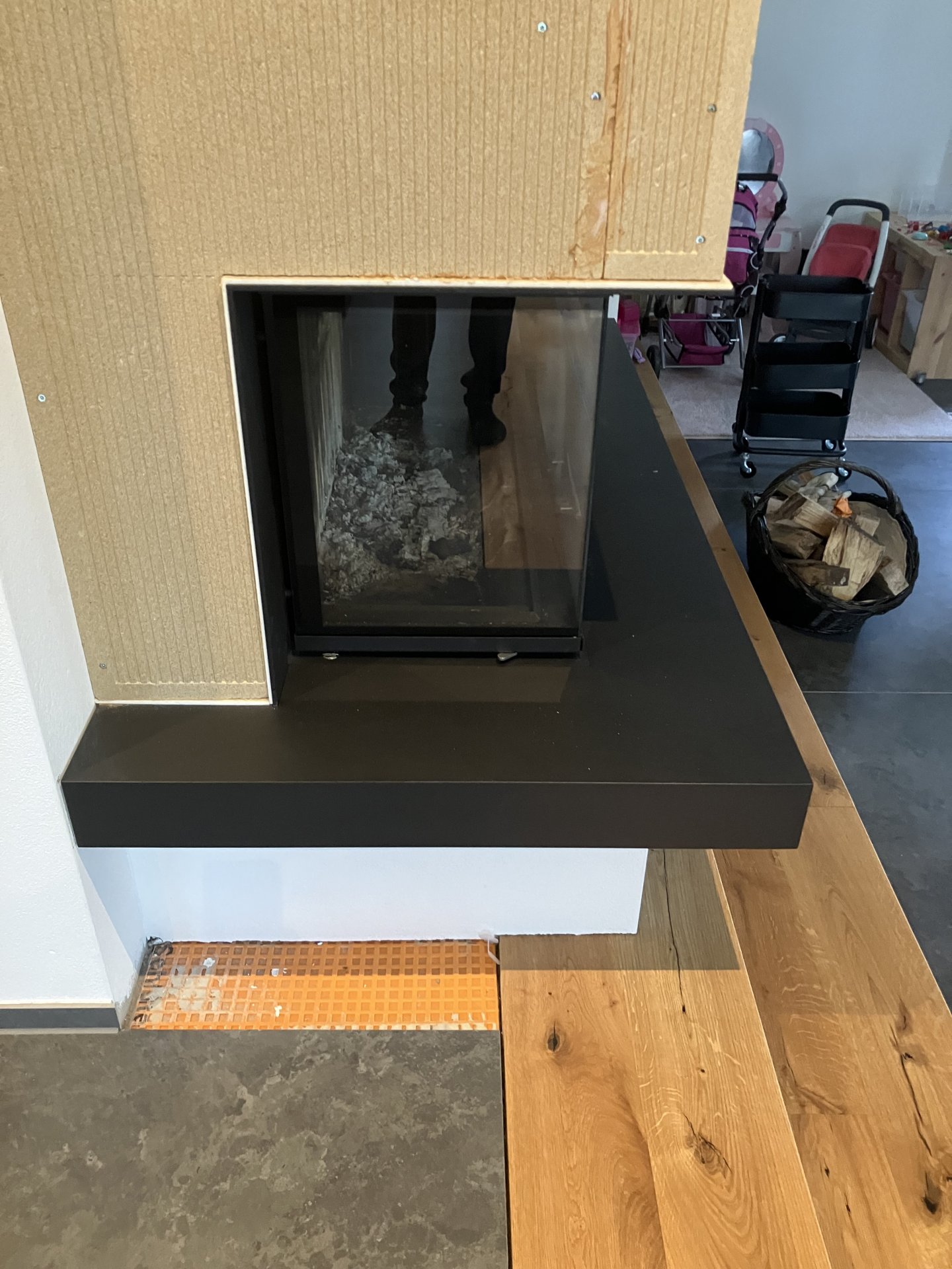

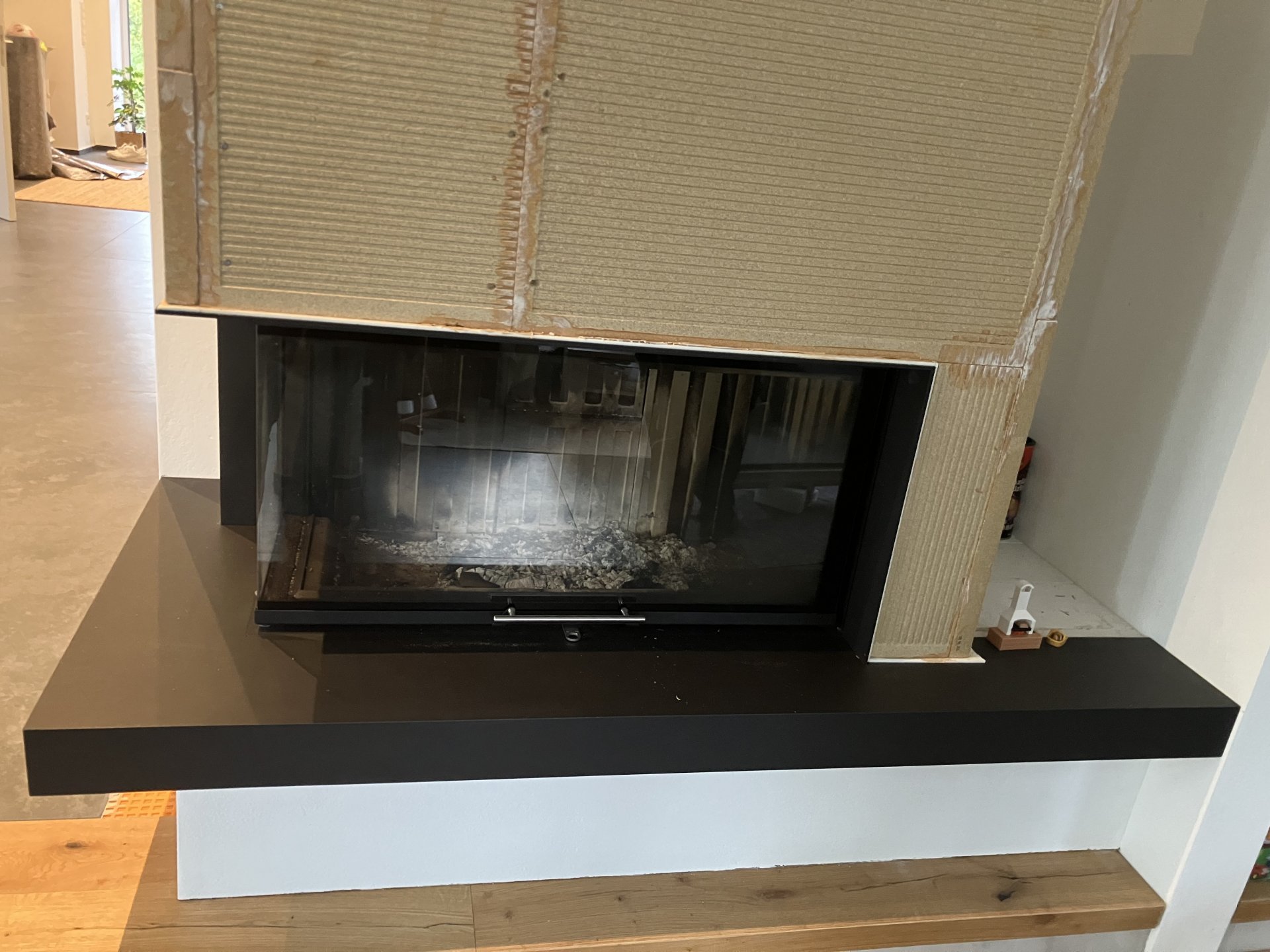

    wir haben unseren Kamineinsatz Spartherm Varia 2L 100 eingebaut und die obere Verkleidung des Kamineinsatzes mit Grenaisolplatten ausgeführt.
    Als nächstes soll die Verkleidung mit entsprechendem Ofenputz und Gewebe verputzt werden. Der Tragrahmen und der späterer Putz ist per 5mm starkem "Filzband" voneinander entkoppelt.
    Jetzt stell ich mir die Fragen, welche Eckputzschienen ich verwenden kann/soll. Ich habe gesehen, dass es spezielle Eckputzschienen aus glasfaserverstärktem Feinbeton für den Kaminbau gibt (natürlich extrem teuer).
    Andere haben normale Eckputzschienen aus Stahl oder auch auch Trockenbauecken aus Alu verwendet. Ich mache mir allerdings Gedanken bezüglich der Wärmeausdehnung und einer eventuellen späteren Rissbildung.
    Gibt es diesbezüglich Erfahrungen,ob spezielle Eckputzschienen für den Kaminbau notwendig sind oder ob Stahl/Alu Profile auch problemlos einsetztbar sind? Gibt es noch weiterer Alternativen?

    Glasfaserputzschienen
