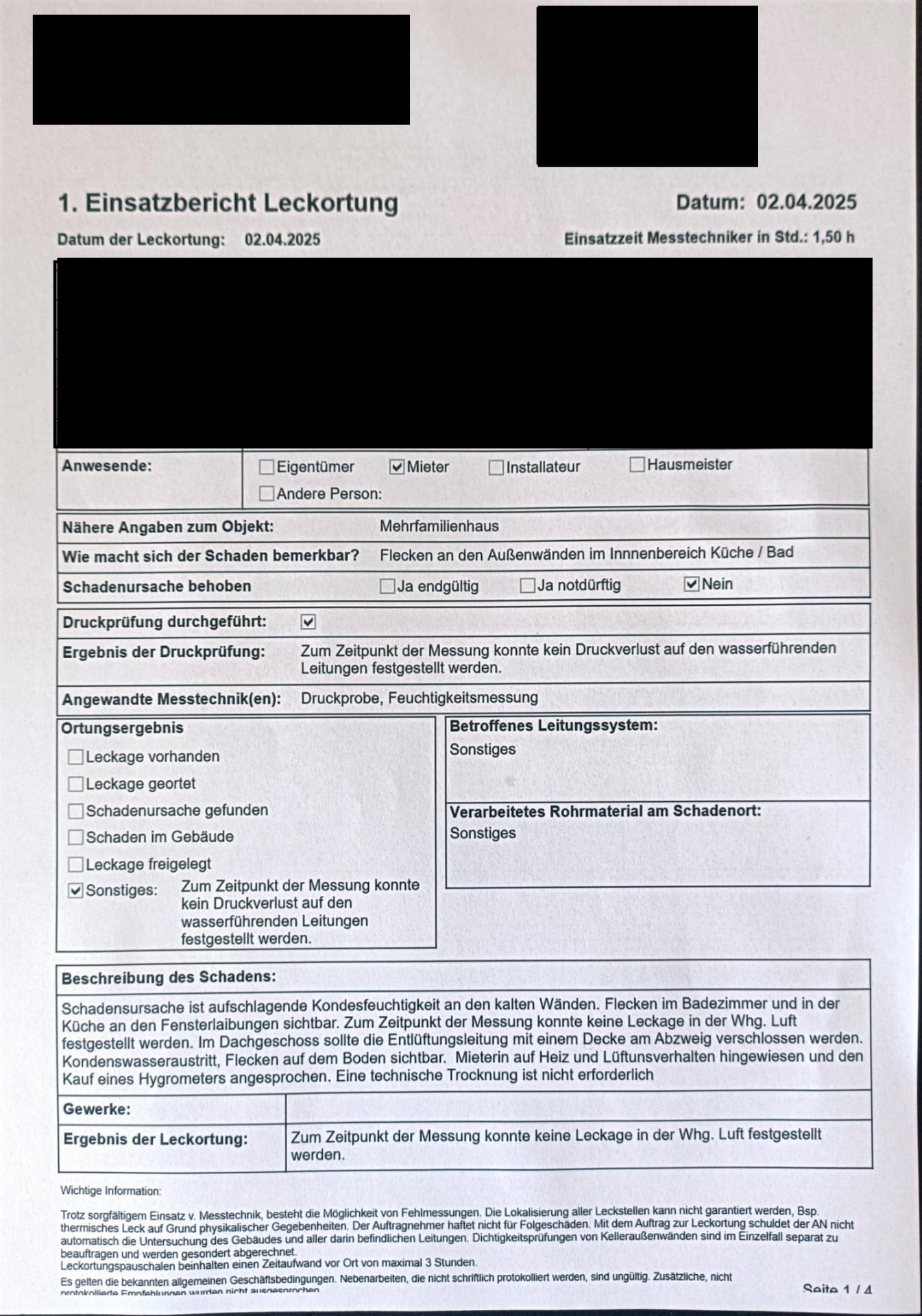

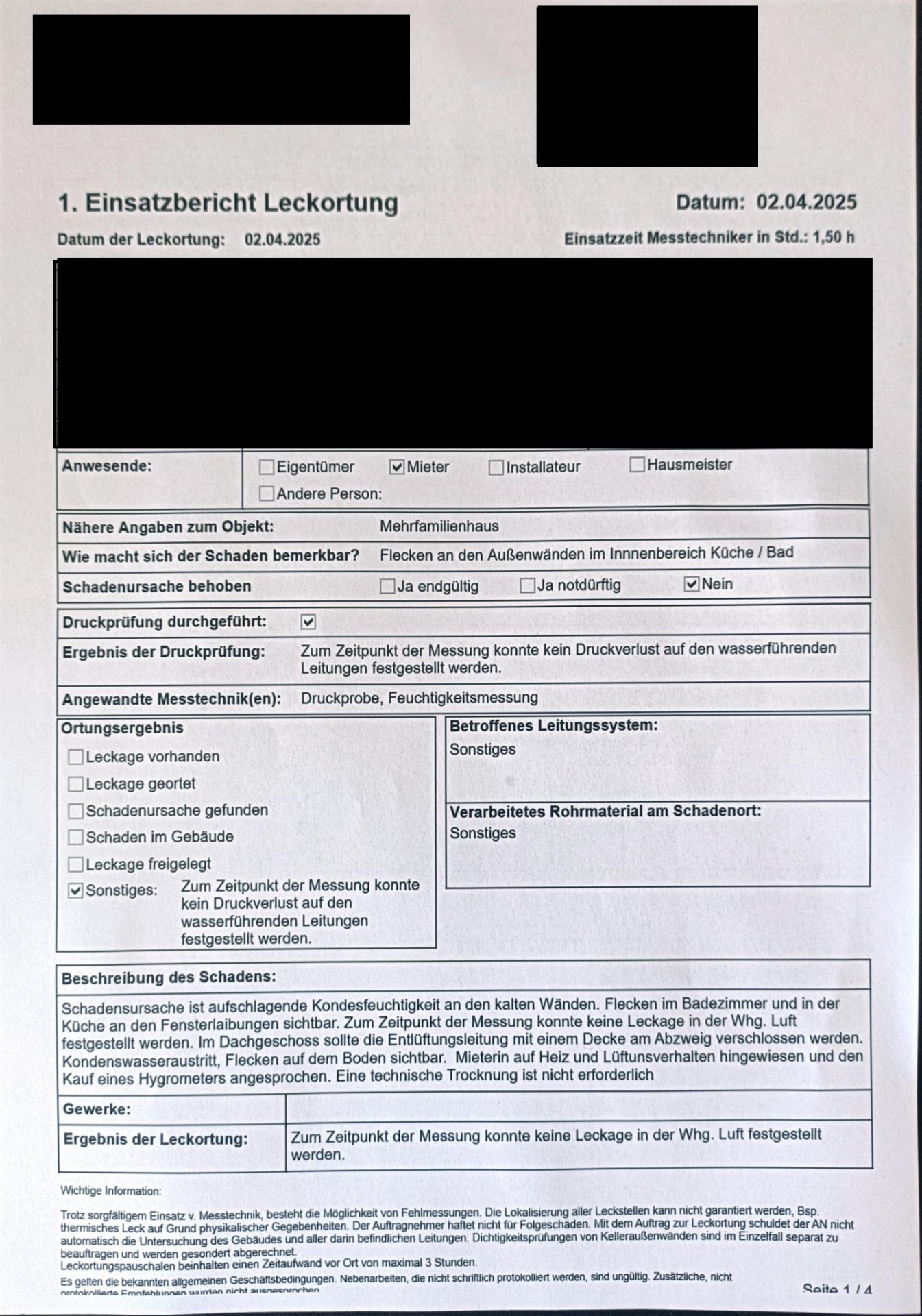

    Hallo liebe Community,
    wir brauchen dringend rechtlichen und praktischen Rat zu einem Schimmelproblem in unserer neuen Küche (Altbau, Nordseite). Unser Vermieter will uns die Kosten aufdrücken – doch wir sind überzeugt, dass bauliche Mängel schuld sind. Hier alle Details:
    1. Unsere Situation
    • Seit 6 Monaten in der neuen Wohnung (3. Stock), davor 10 Jahre im selben Gebäude, 2 Stockwerke tiefer – nie Schimmelprobleme!
    • Beide Küchen (alt + neu) zeigen nach Norden, bekommen kaum Sonne ab.
    • Aktuelles Problem: Schimmel an der Außenwand, trotz:
      • 3x täglichem Stoßlüften (kein Protokoll, aber konsequent umgesetzt),
      • Tägliches Heizen (Tag und Nacht)

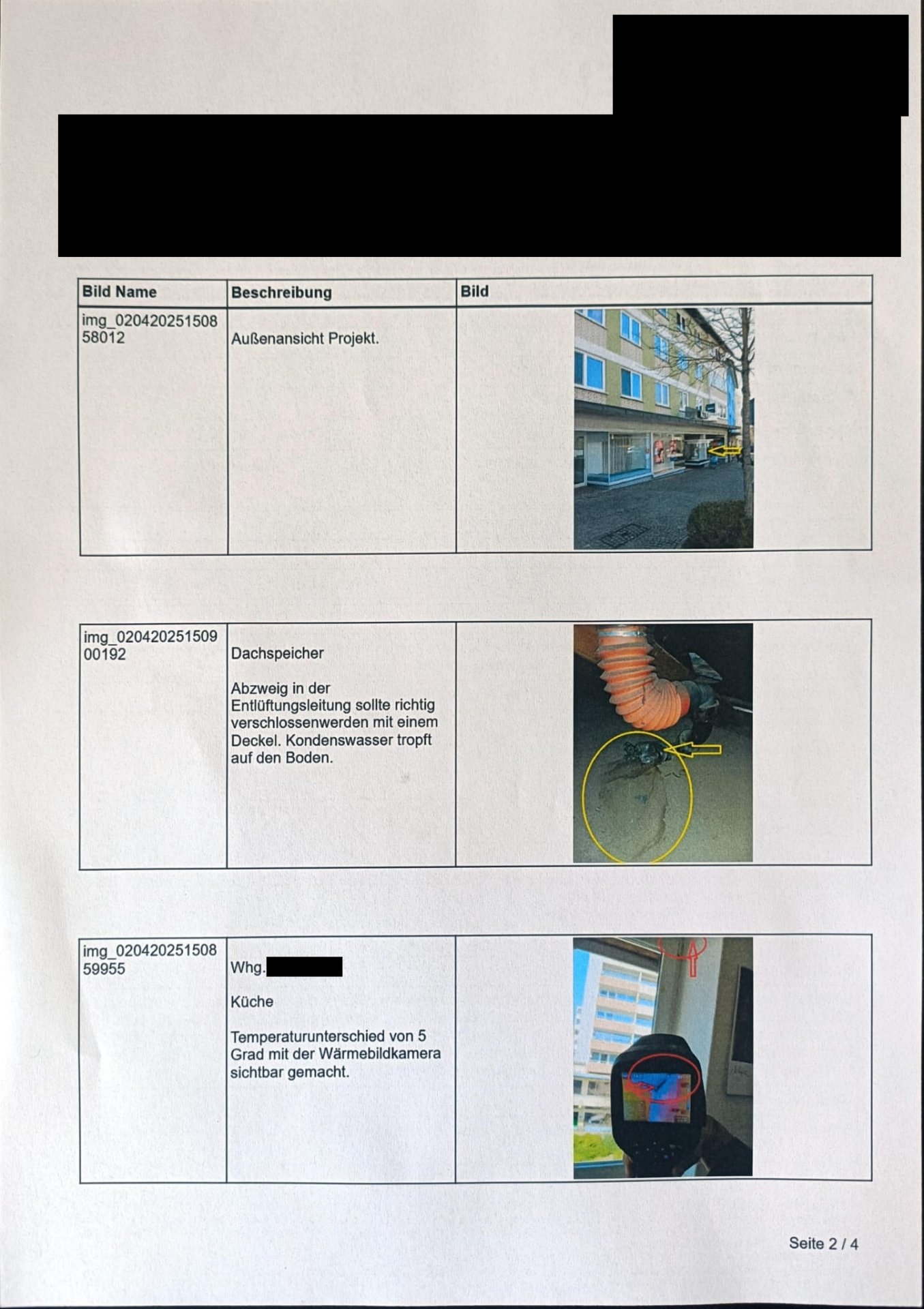

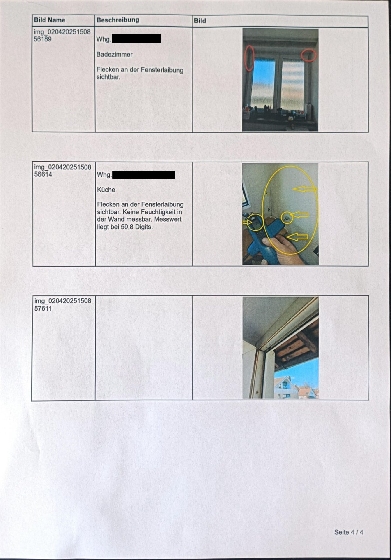

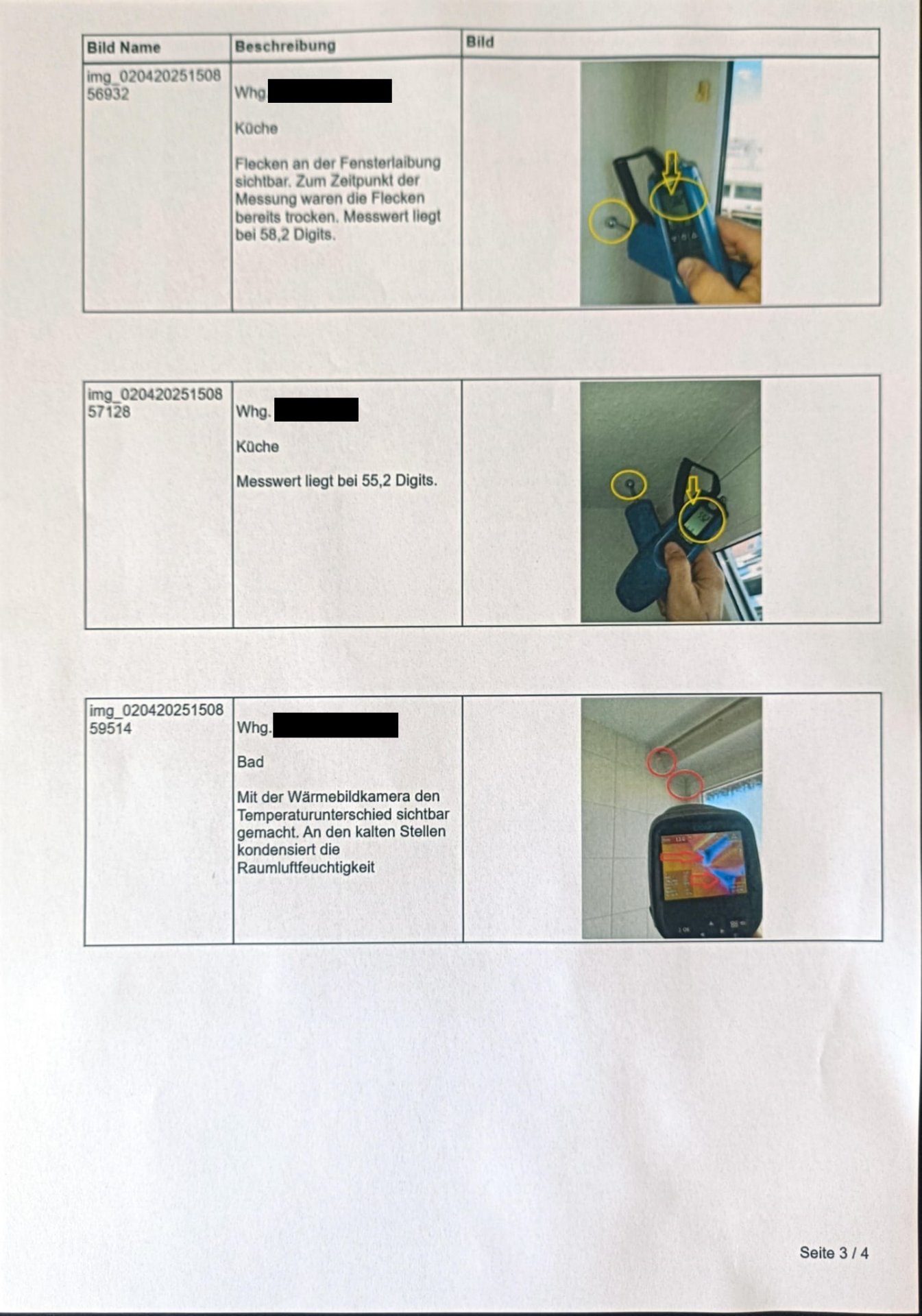

    2. Das Gutachten

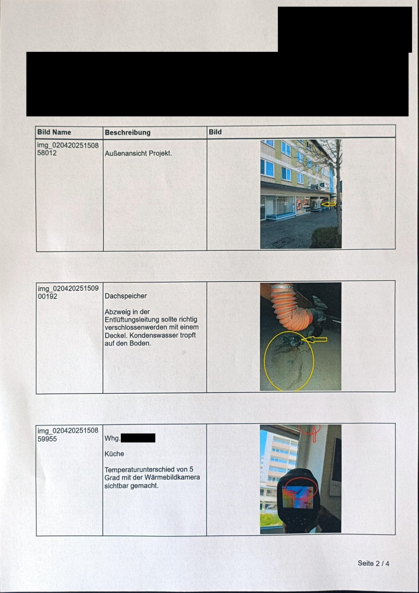

    • Temperaturunterschied von 5°C zwischen Schimmelwand und anderen Wänden.
    • Wichtigste Aussage im Gutachten:
      • „Lokalisierung aller Leckstellen kann nicht garantiert werden, z. B. thermisches Leck aufgrund physikalischer Gegebenheiten“ (steht unter ‚Wichtige Informationen‘, kaum hervorgehoben).
      • Gleichzeitig pauschaler Hinweis: „Mieter auf Heiz- und Lüftverhalten hingewiesen“.
    • Die Wand klingt hohl beim Klopfen – könnte das auf Hohlräume oder mangelnde Dämmung hindeuten?
    3. Vermieter beharrt auf unsere Schuld
    • Fordert Kostenübernahme für Begutachtung (ca. 419 €), und Beseitigung der Schimmelursache obwohl:
      • Der Schimmel direkt an der eiskalten Wand immer wieder kommt.
      • Ohne Dämmung ist das Problem nicht dauerhaft lösbar!
    • Sein Argument: Das Gutachten erwähne „Lüftverhalten“ – daher seien wir schuld.
    • Unsere Frage: Kann er das Gutachten so interpretieren, obwohl ‚thermische Leckstellen‘ nicht eindeutig ausgeschlossen werden?
    4. Warum wir denken, dass der Vermieter verantwortlich ist
    • Vergleich zur alten Wohnung:
      • Gleiches Gebäude, gleiche Nordseite, aber kein Schimmel in 10 Jahren!
      • Unterschied: Die neue Wohnung hat spürbar/messbar kältere Wände (evtl. schlechter gedämmt im oberen Stockwerk?).
    • Bauliche Indizien:
      • Hohles Klopfgeräsch und -5°C Temperaturdifferenz = Wärmebrücke?
    5. Konkrete Fragen an euch
    1. Rechtliche Position: Stehen wir gut da, obwohl das Gutachten „thermische Leckstellen“ nur nebenbei erwähnt?
    2. Gutachten-Widerspruch: Kann der Vermieter uns die Schuld zuschieben, wenn gleichzeitig bauliche Ursachen im Kleingedruckt als Möglichkeit stehen?
    3. Nächste Schritte? Was sollten wir jetzt machen? Damit ins Gericht ziehen?
    Danke für jede Hilfe! Wir sind verzweifelt, weil der Vermieter Druck macht – dabei ist die Wand eindeutig das Problem.
    (Ich bin nicht der Mieter, ich wohne jetzt seit 6 Monaten nur mit meiner Mutter in dieser Wohnung. Ich versuche meiner Mutter so gut es geht auszuhelfen. Dazu, immer wenn ich Vermieter erwähne, meine ich die Hausverwaltung, die im Auftrag der Vermieter handelt.

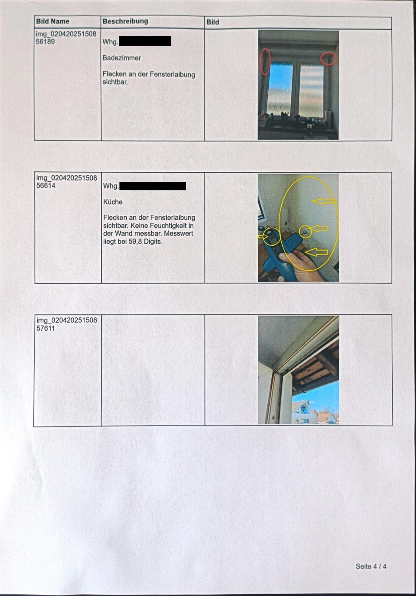

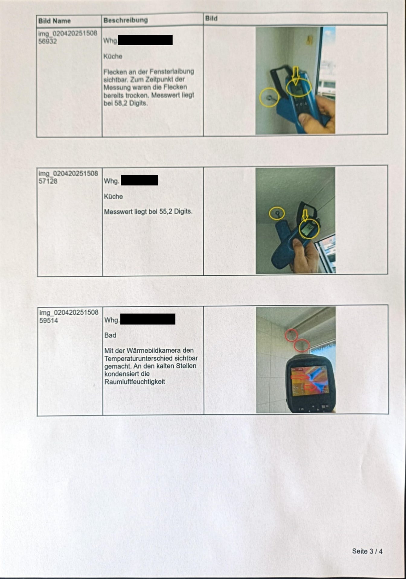

    Einsatzbericht Leckortung Seite 1 bis 4 = ist kein Gutachten aber der "Ist" zustand wurde dokumentiert... damit kann man weder eine falsche Lüftung/Heizung durch Nutzer/Mieter noch Mängel am Bauwerk belegen...
    Fensterleibungen sind immer kälter....die Dokumentierten Temperaturen sind alle nicht im Kritischen Bereich, wenn u.a. die unbekannte Raumtemperatur und die Unbekannte relative Luftfeuchtigkeit im "Grünen Bereich" liegen ... aber bewerten geht nicht es fehlen sehr viele Daten...
    Glaskugel sagt... Lüften + Heizkörper Einstellungen Stufe 1. im 3 Stock unter dem Dachboden genauso wie in der Alten Wohnung in 1 Stock...
    Glaskugel sagt... alte Wohnung im 1 Stock kaum beheizt ... weil die Nachbarn über und unter euch das unbeabsichtigt/unbemerkt gemacht haben
    Glaskugel sagt.... es ist "kälter" in der Neuen Wohnung unter dem Dachboden und als der "Schimmel" da war, habt ihr das beim Vermierter bemängelt...
    Glaskugel sagt.... Klassischer Altbaufall der Irgendwann vor Gericht landet, weil beide seiten irgendwie Recht haben...

    Wie oben von @profil bereits geschrieben, ist der Leckortungsbericht kein Gutachten. Warum die mit der Leckortung beauftragte Person da mit Wärmebildkamera und Feuchtemessgerät durch die Wohnung geturnt ist, erschließt sich mir nicht, genausowenig, nach welcher Art Leck überhaupt gesucht wurde und warum.
    Das einzige auf diesem Bericht festgehaltene Ergebnis ist, dass zum Zeitpunkt der Messung auf den wasserführenden Leitungen kein Druckverlust festgestellt wurde. Welche Leitungen einer Druckprüfung unterzogen wurden, steht leider nicht in dem Bericht. Ein Protokoll der Druckverlustmessung scheint es auch nicht zu geben. So ist der Bericht in meinen Augen völlig wertlos. Insbesondere erlaubt er keinerlei Rückschlüsse auf eine mögliche Schimmelursache.
