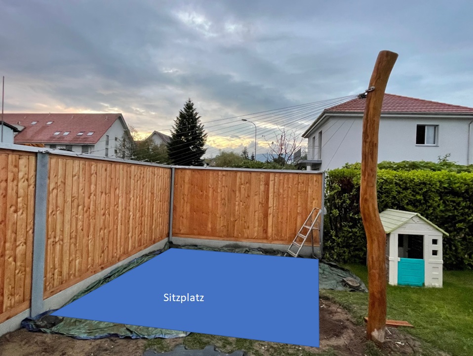

    Hallo Zusammen,
    Ich bin von der Fülle der Informationen im Netz etwas überfordert und brauche euren Rat :)
    Ich möchte Quarzit-Polygonalplatten in unserem Garten verlegen (Sitzplatz). Den Abschluss (Umrandung) bilden Pflastersteine.
    Mein Plan war bisher eine Schotter-Tragschicht 20-25 cm zu verdichten und dann die Platten auf ca. 10cm Einkornbeton zu verlegen. Auf die Platten wollte ich vorher Kontaktschlämme von Sakret aufbringen. Verfugen wollte ich mit Sakret Trass-Natursteinfuge.
    Nun meine Fragen:
    • Ist meine Vorgehensweise korrekt?
    • sind 10 cm Einkornbeton zu viel? Im Netz findet man alle möglichen Angaben von 1-20cm. Was empfiehlt ihr?
    • Sakret bietet ein Natursteinverlegemörtel an, der wasserundurchlässig ist. Ich war bisher der Meinung, dass es unbedingt wasserdurchlässig sein sollte um Frostschäden vorzubeugen. Liege ich da falsch?
    • Sollte ich den Einkornbeton selber anmischen oder auf eine fertige Mischung zurückgreifen, was könnt ihr empfehlen?
    • An 2 Seiten wird der Sitzplatz durch eine Lärmschutzwand begrenzt (siehe Bild im Anhang). Kann ich den Fugenmörtel auch im Randbereich zwischen Polygonalplatte und Betonriegel verwenden oder sollte man da eine Art Silikon verwenden? Könnt ihr was empfehlen?
    Besten Dank und Grüsse, Kay
