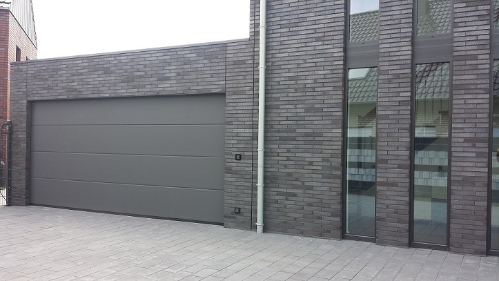

    ich hab mal eine frage an die Experten unter euch, da ich mich zur Zeit mit der Klinkerfassade an meinem zukünftigen Neubau beschäftige, sehe ich des öfteren Klinkerfassaden ohne Stoßfuge, ob es Optisch schön ist oder nicht ist ja Geschmackssache, aber mich würde mal Interessieren ob so eine Verlegeart nicht Nachteile mit sich bringt, z.B. wenn es richtig stark Regnet, kann die Dämmung doch Nass werden oder im Winter kann sich das Wasser in der Stoßfuge sammeln und anschließend gefrieren, im Sommer kann sich vlt Grünzeug ansammeln oder kleine Insekten bauen Ihr Nest dazwischen :D
    Was meint Ihr?Vlt hat ja einer von euch so gebaut und kann seine Erfahrung einbringen.
    Hab ein Bild angehängt...
    MfG

    Vorteile bietet es jedenfalls nicht.
    Aber, damit Wasser voll "durchschlagen" kann, als nicht nur in der Art das es rückseitig der Verblenderschale abläuft, müsste der Regen schon fast waagerecht im 90 Grad Winkel auftreffen.
    Nicht unmöglich, aber.......

    An sich besteht ja die möglichkeit wenn es lange und Stark regnet, das die Dämmung im unteren Bereich nass wird.
    Ich weiß jetzt nicht genau wie es mit der isolierung aussieht, an sich hat ja eine Klinkerfassade luftlöcher an den Fugen, jetzt hätte man bei dieser variante mehr freie Fugen, hätte man auch einen Nachteil bei der Dämmung? Mehr Wärmebrücken oder so? Oder wird die Klinkerfassade eh nicht beachtet was Isolierung/Dämmung des Hauses angeht?

    Alles eine Frage der Planung.

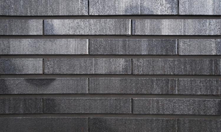

    wenn ich mir das foto anschaue, dann ist etwas in den stoßfugen.
    ob diese art der ausführung der weisheit letzter schluss ist, wird sich in den nächsten jahren erst zeigen.

    Da ist vermutlich nichts.
    Die Kanten sind nur abgerundet.
  7. #7 Gast036816, 28.06.2015
    die 2 stoßfugen der oberen steinreihe sind dunkel (schwarz), bei den fugen der 4. reihe ist etwas graues erkennbar, das kann auch vom klinker sein.

    da ist nix in den Fugen, ich finde es Optisch an sich ansprechend, aber ich hab halt meine bedenken was sich hinter dem Klinker in 20 Jahren so befindet, bzw ob die Dämmung evtl Schaden nimmt....
