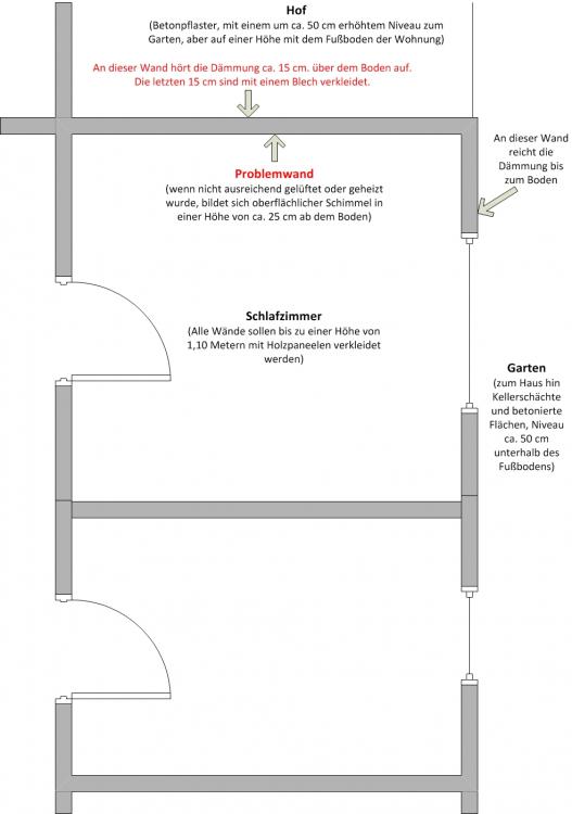

    Am besten, Sie zeichnen mal einen Schnitt der Situation auf, damit wir uns was vorstellen können.

    die Eigentumswohnung (keine Holzständerbauweise!) soll verkleidet werden. Das Gebäude ist Anfang der 60er Jahre gebaut worden, wie genau der Wandaufbau aussieht, weiß ich nicht.
    Die Wände sollen auch nicht komplett, sondern nur bis zur Höhe von 1,10 Metern verkleidet werden. Das Schimmelproblem betrifft nur eine Wand, der Schimmel bildet sich bis zu einer Höhe von ca. 25 cm - genau dort, wo draußen die Dämmung aufhört.
    Ich werde morgen mal versuchen, eine Foto von der Situation an der Außenwand zu schießen. Vielleicht kann mir einer von euch damit ja schon sagen, ob es wirklich nicht möglich ist, die Dämmung bis zum Boden durchzuziehen.

    Wenn Sie es denn wirklich skizziert (im eigentlichen Wortsinne) hätten...
    siehe:

    Hier mal eine Skizze:

    Das ist richtig, die Wand wird nicht mehr mitbeheizt. Die ist dann aber geschützt durch Dampfbremse und Dämmung eh nicht mehr gefährdet. Vorausgesetzt, alles wurde ordentlich gemacht.
    Dafür wird jetzt allerdings die Holzverkleidung mitbeheizt. Und da diese durch die Zwischendämmung von der kalten Außenwand getrennt ist, wird sie auch nie so kalt werden, wie die Außenwand es ist.
    Oder lieg ich da falsch?
    Zudem gehe ich davon aus, dass das Holz eine (wenn auch nur geringe) feuchtigkeitsregulierende Wirkung hat, ohne dass gleich Schimmel anfällt.

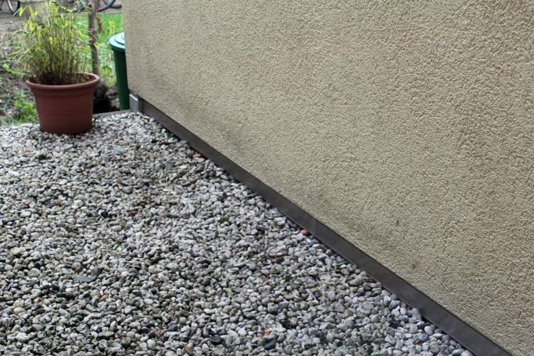

    So, und hier noch ein Bild der Situation von der Außenwand.
    Unter dem Kies befindet sich eine Lage Teerpappe (oder irgendein anderes abdichtendes Zeug), darunter wiederum kommt die gegossene Kellerdecke.
    Man sieht sehr gut, dass die Dämmung nicht bis unten durchgezogen wurde.
    Der Schimmel in der Innenwand entsteht genau in dem Bereich, in dem auch die Außenwand Verfärbungen aufweist.
    Die wiederum sind mir erst jetzt auf dem Foto aufgefallen.
    Aber nochmal zur Wiederholung: Der Schimmel entsteht erst ab Außentemperaturen um die 0 Grad und auch nur, wenn wir mit dem Lüften oder Heizen nicht aufgepasst haben.

    ein Schnitt im Bereich der so genannten "Problemwand" wäre jetzt noch gut (Sockeldetail).
