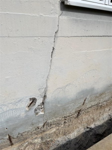

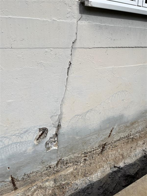

    Hallo zusammen, ich habe im UG unter jedem Fenster einen Querriss.
    Statiker meint, halb so wild, lieber nix machen oder injizieren.
    Handwerker meint, lieber mit Kompriband/Fugenband verkleben, da das Haus wo möglich noch arbeitet.
    Schwer zu beurteilen, da ich erst seit 1 Jahr drin bin.
    Ich würde vor den Fassadenarbeiten (neue Dämmung kommt), lieber auf sicher gehen.
    Man könnte noch Spiralanker einarbeiten.
    Was meint ihr?

    Scheint ein älteres Gebäude zu sein, Häuser arbeiten nicht, genauso wenig wie Wände atmen.
    Erforsche doch erst mal die Ursache

    Danke für die Antwort. Korrekt, Altbau Bj. 1970 auf Streifenfundament. Die Ursachen können nur vermutet werden oder wie stellst du dir die Erforschung vor? Falsch eingesetzte Fenster, Betonarmierung zu nah an der Oberfläche. Das Haus steht im Hang, der Hang bewegt sich mit der Zeit (hat der Nachbar mit der Abflussleitung, die durch den Hang verläuft, festgestellt). Ich bräuchte eine pragmatische Lösung welche die Eventualitäten abdeckt. Denn an Beton komme ich nicht so einfach ran, wenn die Fassade davorhaengt,

    Bin kein Fachmann dafür, aber .da würde ich eher dem Statiker folgen als dem Handwerker

    Update, vielleicht hilft es den anderen. Solche Risse sind bei den 1970er Häusern zu erwarten. Injizierung macht nur Sinn wenn das Wasser drückt; Spiralanker, wenn Statik beeinträchtigt wird, ich habe mich für Fugenbänder entschlossen. Gruss

    Wenn der Riß nicht mehrere mm breit ist oder sich der Riß verändert, würde ich mir keine Sorgen machen.
    Viel wichtiger wird die Wärmedämmung bei einer Betonwand sein. Auch die gespeicherte Kälte im Beton erfordert eine ständige Heizung. Sonst kühlt der Bau aus und braucht lange Zeit bis er wieder warm ist.
    Der Riß ist dagegen unbedeutend.
