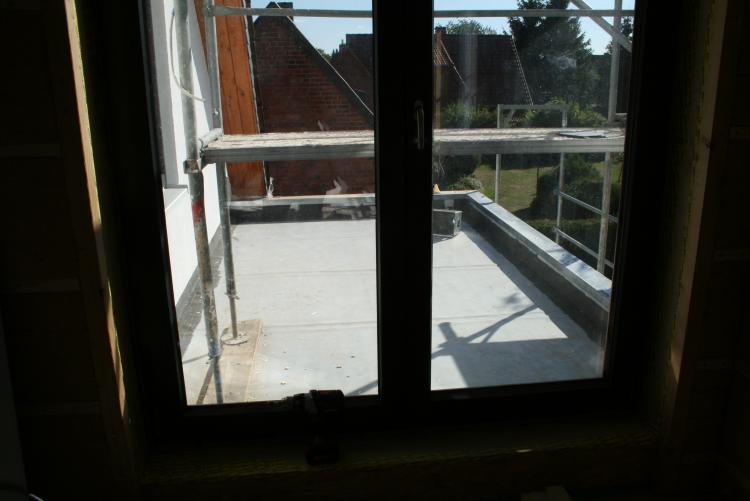

    bei uns ist die Dachterrasse mit Alwitra Evalon ausgeführt. Der Wandanschluss sollte laut Angebot verschweißt werden. Der Dachdecker hat nun die Folie nicht verföhnt sondern mit Flüssigkunstoff verstrichen. Das Ganze hat Tagelang bestialisch gestunken.
    Ein anderer Dachdecker (bei uns arbeiten zwei Dachdecker) hat mich nun darauf hingewiesen, dass Alwitra mit Flüssigkunstoff nicht verarbeitet werden darf, da es schlichtweg nicht hält und höchstens als Notabdichtung in Frage kommt. ER hatte sogar ein Buch dabei, in dem das genau aufgelistet war.
    Wie ist da Eure Erfahrung. Die Dachdeckerfirma die das ausgeführt hat kommt uns natürlich wieder mit: "Was wollen sie eigentlich, dass macht man so."
    Das man die Attikaabdeckung nicht mit Spenglerschrauben verschrauben darf, glaubt er uns jetzt sogar. Bei dem weiteren Pfusch, auf den ich hier mal nicht eingehe heisste es wieder: "Was wollen sie eigentlich, dass macht man so."
    Der andere Dachdecker schüttelt nur mit dem Kopf...

    Zulässig nach Einzelprüfungen und sauberer Vorarbeit... Es kann halten wenn sauber ausgeführt
  11. Neutal
    Neutal
    12.12.2011
    4.182
    Zimmermeister
    Lüneburg
    Die Evalon wird entweder mit Heißluftfön oder Kaltschweißmittel verbunden. Die beste Art ist meiner Meinung nach immer noch der Fön. Stoße mit Flüssigabdichtung zu überdecken ist nicht wirklich fachgerecht und anscheinend hat Alwitra hierfür auch keine Freigabe erteilt. Kann zu vorzeitiger versprödung oder Auflösung der Folie führen. Bei den Preisen für Evalon würde ich auf eine fachgerechte Ausführung bestehen.

    Lfiedler: Ist defintiv ein Mangel. Auch wenn es mit Flüssigkunststoff besser und hochwertiger wäre als mit Folie. Im Angebot steht Folie, also gehört da Folie hin...

    So, der nichtausführende Dachdecker vermutet Triflex oder Icoparl. Sie sagt PMMA Harze sind mit PVC nicht verträglich. Was es genau ist, kann ich erst sagen, wenn ich den ausführenden Dachdecker morgen angerufen habe.

    Danke H.PF. Nur um einem Mißverständnis vorzubeugen: Es ist ja die Folie da. Nur ist die Folie vom Wandanschluss nicht mit der Folie auf der Fläche verföhnt sondern die Naht mit Flüssigkunststoff überstrichen.

    wie bitte? Ich glaube das du das meinst was du schreibst aber mir fehlt der GLaube das es so sein kann...
    weil DAS wäre ja schon selten DÄMLICH. anstatt eben mit dem Fön durchzuföhnen geht der mit dem FLüssigkunststoff da dran???
    Weg und neu...

    Ich nochmal ein Bild davon...leider von innen
