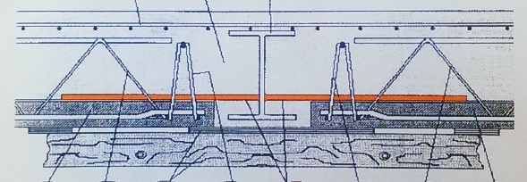

    Wir benötigen laut Statiker zwischen Wohn- und Essbereich einen Unterzug oder Stahlträger. Gibt es hier Vor- und Nachteile? Ein Unterzug stört uns optisch nicht. Wird wahrscheinlich günstiger sein, oder?
    Wir sind jetzt noch auf die Idee gekommen, ob man den Unterzug einfach mit einem Holzbalken machen kann? Ansonsten massive Bauweise mit Poroton und Betondecken. Oder ist das total gesponnen?

    holzunterzug und stahlbetondecke kann man als gesponnen sehen, ich erst einmal, dass es mehr als ungewöhnlich ist. macht einen unterzug in stahlbeton, dann ist es homogen. ein stahlträger geht ebenso, kann dann etwas schlanker ausfallen als in beton.

    Holz und Stahl bedarf besonderer Betrachtung hinsichtlich Brandschutz.
    Je nach Art, Abmessung und Bauweise kann es lanfristig zur Durchbiegungen kommen, die der Decke nicht zuträglich sind.
    Würde auch ein deckengleicher Unterzug funktionieren, notfalls mit Überzug - falls es das darüberliegende Geschoß zulässt ?

    die 3,50 m würde ich mit dem Träger in der Decke vorziehen,
    wenn Möglich sollte der TWP (für mich immer noch ein Statiker) evtl. mal rechnen innerhalb
    der Decke einen Anteil mehr Bewehrung zu rechnen, kommt darauf an was darüber noch an Belastungen anliegt.
    So ein Unterzug sieht nicht immer besonders "Schick" aus
  13. #13 Gast036816, 14.08.2014
    bei 3,50 m spannweite sollte ein deckengleicher ohne probleme drin sein. wenn dein statiker das nicht kann, solltest du ihm das vertrauen entziehen und einen tragwerksplaner beauftragen.
