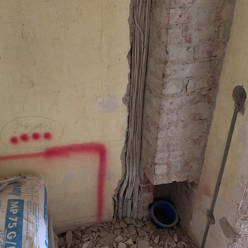

    ich habe Fragen zur Positionierung der Unterverteilung über einem Heizkreisverteiler und hoffe auf hilfreiche Antworten. Vielleicht ist das ja gar nicht erlaubt oder auch nur eine blöde Idee von mir. Kurz zum Hintergrund: Ich saniere derzeit ein Einfamilienhaus und möchte daraus ein Dreifamilienhaus machen. EG und OG werden mit einer Fußbodenheizung ausgestattet und das DG bekommt Klima-Splitgeräte. Für das EG und OG plane ich mit der Positionierung des Heizkreisverteilers (Aufputz) neben dem stillgelegten Kaminschacht. Ich habe auch ein Bild hochgeladen, in dem man den Schacht und die Wand für die Anbringung des Verteilers sehen kann. Die Leitung für den Heizkreisverteilers ziehe ich durch den Schacht.
    Ich würde gerne eine Unterverteilung (Inputz) über dem Heizkreisverteiler einbauen. da ich aus Platzgründen nicht viele Möglichkeiten in meinem kleinen Flur habe. Die Hauptleitungen zu den Wohneinheiten möchte ich über Leer- oder Stahlrohre ebenfalls durch den Kaminschacht ziehen und sie von dort in die Unterverteilung setzen. Alle weiteren Zuleitungen der jeweiligen Wohneinheit plane ich links neben dem Kaminschacht entlang zu legen.
    Zusammengefasst:
    - Darf ich die Hauptleitungen durch den Schacht neben den Vor- und Rücklauf zu den Heizkreisverteilern setzen? Natürlich werden die ein paar cm. Abstand haben und sind isoliert/gedämmt.
    - Dürfen die Zuleitungen zur Unterverteilung unter dem Vor-/Rücklauf und neben dem Heizkreisverteiler entlang gelegt werden?

    Beeinträchtigt mein Vorhaben nicht die Spannung oder die Leitung direkt wegen der Hitze des Zulaufs o.ä.? Ist es denn zuläßig die Hauptleitungen im Schacht gemeinsam mit den Zuleitungen von der Wärmepumpe zu den Heizkreisverteilern zu befestigen?

    Die Umgebungsbedingungen sind rechnerisch nachzuweisen und auf die Belastbarkeit (Absicherung) der Stromleitungen anzuwenden.
