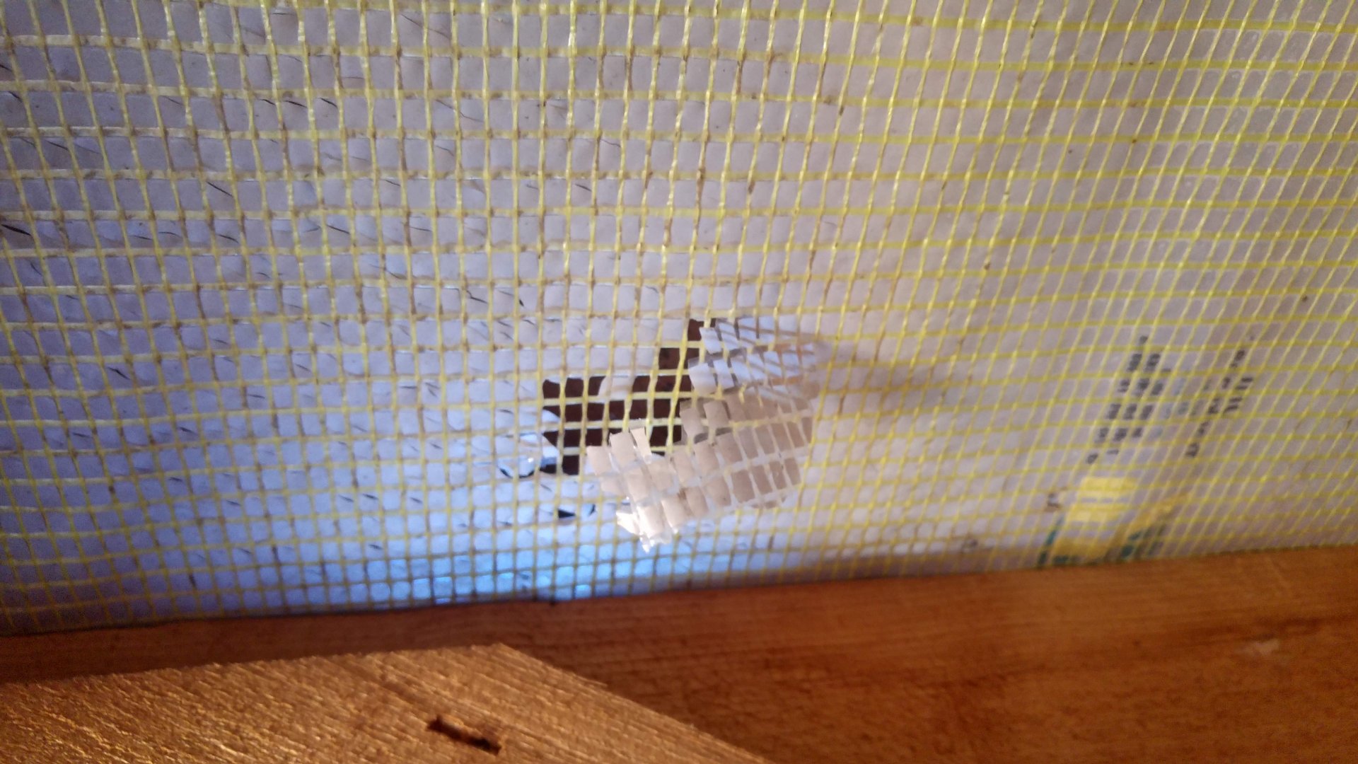

    In meinem ziegelgedeckten Haus Bj 1994 mit Walmdach gibt es eine Unterspannbahn aus Gitternetzfolie. Diese löst sich zunehmend auf. Dies sieht man hauptsächlich im Kaltdach. Im Bereich des Ausstiegsfensters ist die Folie kaum noch vorhanden, woanders löst sie sich beim Berühren auf. Das Obergeschoss mit Kniestock ist ausgebaut (Gipskartonplatten und dahinter wahrscheinlich Mineralwolle und die zerfallende Folie).
    Ich vermute mal, die Folie ist da nicht ohne Grund und ich sollte da tätig werden, um Feuchteschäden / Schimmel am OG und / oder Dachstuhl zu vermeiden?
    Im Netz findet man ja nach kurzer Google-Suche einige Hinweise auf das Problem, aber wenig konkrete Handlungshinweise.
    - kann alles so bleiben wie es ist?
    - oder muß das Dach abgedeckt werden und die Folie erneuert?
    - oder muß / kann man von innen reparieren?
    Würde mich über Tips / Hinweise freuen.

    Die Unterspannbahn ist dazu da kleine Mengen Wasser abzuführen. Bisschen was geht immer durch die Ritzen der Ziegel durch und genau dafür ist das da. Sie kann im Schadensfall (kaputte/verrutschte Ziegel) auch mal etwas mehr Wasser abführen müssen, ist dann aber schon der außerplanmäßige „Ernstfall“.
    Aus professioneller Sicht nicht. Du als Privater darfst das allerdings auch so lassen und mit dem Risiko eines evtl. großen „Gammelschadens“ leben.
    Wenn Du es richtig sanieren willst, dann muss die Eindeckung samt Lattung runter...
    Ist ganz schlecht von innen zu sanieren. Im ausgebauten Bereich müsstest Du dazu die ganzen Verkleidungen wegreissen und selbst dann ist so eine „Sanierung“ meisst nicht mehr als ein „gutes Provisorium“. Man macht das manchmal im Altbau wenn man innen schon ausbauen, aber aussen nochmal ein paar Jahre bis zur Dachsanierung ins Land gehen lassen will, ist aber halt keine tolle Lösung...

    Die Dacheindeckung ist in erster Linie zuständig. Die Folie ist eher ein "Hosenträger".
    Sind keine Dachsteine defekt, gebrochen oder verschoben, so treten nur sehr geringe Mengen unter die Ziegel bei bestimmten Witterungsbedingungen (Wind etc.) und eben bei Schneetreiben, Tauwetter usw. Davon verschimmelt auch normal keine Dämmung.
    Das Dach kann man auch von oben überprüfen (lassen).
    Bei der Dämmung wurden früher ganz andere Fehler gemacht, fehlende Dampfbremse usw.
    Da sollte man schon genauer hinschauen.
    Und bei den ungedämmten Bereichen würdest du es sehen, wenn es "reinregnet". Wasserspuren usw.

    Jein. Es ist halt so, wenn die Unterspannbahn erst einmal auf dem Dach ist, dann haben wir idR. auf beiden Seiten der Dämmung „mit Folie zu“. Das bedeutet, wenn dann doch Wasser reinkommt, dann tut sich das da schwer wieder zu verdunsten (90er war innen idR Dampfbremse mit sd>=100m der Standard). Ganz ohne Unterspannbahn wäre das von der Möglichkeit austrocknen zu können fast besser.
    Mal angenommen die Dampfsperre innen sei einigermaßen gut gemacht, dann haben wir da eine „Gammelwanne“ die nach innen hin keine „Rückmeldung“ in Form von Wasserflecken, etc. gibt. Dringt da Wasser ein, dann kommt es nur schwer wieder raus und es fault dann erstmal „unsichtbar“ vor sich hin.
    Das ist halt wieder so ne blöde Situation bei der es sehr darauf ankommt... Ausserdem wird die Unterspannbahn und auch die Eindeckung nicht besser... Meine ehrliche Meinung ist, das sollte in den nächsten Jahren mal gemacht werden, ich würde jedenfalls nicht darauf spekulieren, dass das noch lange so bleiben kann...

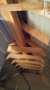

    Bei mir ist nicht das ganze Dach mit Unterspannbahn versehen. Oben nahe dem First ist es offen. Ist das eigentlich Pfusch oder so gewollt?

    Eher Pfusch...
    Wie auch immer, das behebt das Problem einige m weiter unten (ggf. zwischen zwei Folien eingesperrtes Wasser) nicht.

    Bei kalten, ungedämmten Dachräumen ist das schon ok so wenn die Bahn vor dem First endet. Vielleicht ist das jetzt etwas viel, aber grundsätzlich ok. Das stellt die Entlüftungsöffnung für die Belüftung oberhalb der Dämmung dar.
    Die Folie hat ein Problem mit UV-Licht. In den Bereichen wo das nicht hinkommt, haben wir schon alles mögliche erlebt. Ebenfalls komplett zerbröselte Bahnen bis hin zu 100% intakten.
    Ich muss ehrlich sagen, dass ich noch bei keinem!! derart aufgebauten Dach jemals irgendwelche Schäden an der Dachkonstruktion angetroffen habe, wenn nicht irgendwo von außen aufgrund von mangelnder Wartung, defekter Ziegel usw Wasser in größerem Umfang eindringen konnte.
    Das zieht zwar an allen Ecken und Enden, dadurch wird aber anfallende Feuchtigkeit auch wieder abtransportiert.
    Da du keine Vollsparrendämmung hast, ist auch das Thema Luftdichtheit innen nicht ganz so kritisch zu sehen. Ansonsten wären alle Dächer, die in den letzten 50 Jahren gebaut wurden schon lange Kompost.
    Ohne Not würde ich hier gar nichts machen.
    Wenn du fürs gute Gewissen was machen willst, beauftrage einen Dachdecker/Zimmerer, der könnte aufs Dach steigen, an ein paar Stellen eine Probeöffnung machen und schauen wie die Unterkonstruktion aussieht...
    Wenn die Folie noch gut ist im ausgebauten Bereich, warum nicht?
    Siehe oben, wenn alles vergammelt ist, ja
    Nein, das geht nicht.
    Zu 99% ist alles in Ordnung
