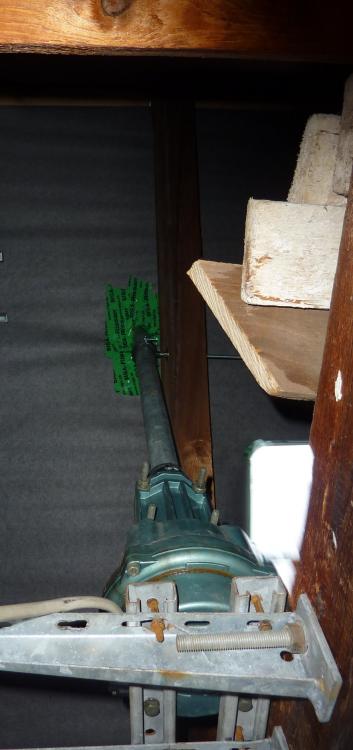

    Ist Zusand:
    unausgebauter Dachboden.
    Fußbodenisolierung (Dammung zur unterren Wohnung hin) und mit USB Platten verlegt.
    Dach, dann Unterspannbahn
    nicht weiter verkleidet bzw isoliert.
    Oben im Giebel ist die Unterspannbahn offen
    Dachdurchführungen wie Antennemast, Solar, sind mit Klebenband auf der Unterspannbahn verklebt.
    So ist alles ok. Alles durch einen sehr guten Energieberater/Planer ausgeführt. Leider verstorben :-(
    Nun möchte ich das Antennenstandrohr drehbar machen.
    Also Rotor und Oberlager sollen Unterdach sein, dann das Standrohr drehtbar durch die Unterspannbahn und Dachdruchführung. Da bekommt das Standroht eine Manschette die über die Durchführung greift (damit nicht Durchregnet.)
    Die Frage:
    an der Durchführung Mast/Unterspannbahn ist diese offen.
    Kann da was passieren?
    Das ganze Dach ist doch nicht Luftdicht, weil oben am Gibel die Unterspannbahn ja auch offen ist.

    Mach eine Folienkehle hinter dem Mast und gut ist... Mußt du halt bei Schneetreiben im Auge behalten

    Kenne ich nicht, hast mal ein Detailbild?
    Ja Schnee kommt teilweise auch mal oben durch die offene Stelle am Giebel durch.

    Der Mast ich noch vor der Renovierung belassen, aber nicht angeschlossen.

    Für solche Zwecke gibt es extra manschetten zum einkleben

    Nein, das ist für Fixe Rohre

    Finde weder Folienkehle noch Dichtmanschetten für drehbare Rohre.
    Was kann passieren wenn das Rohr einfach so durch die Unterspanbahn geht , ausser das evtl. mal Schnee durch kommt?

    Eine Folienkehle baut man selber aus einem Stück Folie ;)

    Leider kann ich mir da nicht vorstellen wie so eine Folienkehle in meinem Fall aussieht. Ein Bild wäre schön.
    Also braucht man dann keine Manschette?

    Wo liegt das problem? Einen Wasserabweiser oberhalb des durchgangs auf die Folie Kleben, die Dichtmanschette etwas größer als den Mast und am Mast einen kleinen Kragen damit kein Wasser reinlaufen kann. Das ist doch nicht schwer

    So ähnlich mache ich es nun auch.
    (EPDM Manschette mit KG Rohr)
    Nur mit den Fachausdrücken kann ich nichts anfangen und Google sagte dazu auch nichts.
