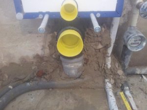

    Ich bin momentan dabei, meine Wohnung zu renovieren, bzw. umzubauen. Heute morgen bin ich jedoch bei dem Vorhaben, den neuen UP-Spülkasten einzumauern, auf folgendes Problem gestoßen:
    Der UP-Kasten hat eine Tiefe von 12cm. Eigentlich wollte ich diesen mit 11,5er Porenbeton bündig ummauern und dann die gesamte Wand incl. UP-Kasten verputzen. Nun musste ich feststellen, dass das Abwasserrohr unter dem Spülkasten jedoch ca. 15cm (am Bogen gemessen) aus der Wand herausschaut, es steht also ca. 3cm vor. Die Wasseruhr hat mir mein Installateur auf 14cm (Vorderkante Blende  Wand) eingebaut.
    Das Problem für mich ist nun, dass ich nicht weiss, wie dick ich die Wand mauern muss, damit ich das Toilettenbecken V&B Subway 2 anhängen kann, ohne dass es unten gegen das Abwasserrohr kommt. Wären hier 15cm Wanddicke + Putz + Fliese angeraten, oder kann ich wie angedacht 12cm bündig mit dem Spülkasten mauern? In diesem Fall würde das Rohr wohl jedoch etwas aus der Fliese schauen, das wäre sehr unschön, oder sieht man das gar nicht?… Was wäre bei einer Wandstärke größer als 12cm mit der Wasseruhr, müsste ich diese weiter vor versetzen lassen?
    Eine weitere Frage für mich ist, wie weit ich die Bolzen herausstehen lassen muss, um das WC überhaupt daran sicher befestigen zu können, denn wenn ich nun 15 cm Wand mauere wird die Auskraglänge der Bolzen ja zwangsläufig weniger, im Moment sind es (Maß aus dem Kopf, nicht aktuell nachgemessen) ca. 16cm.
    Ich hoffe auf gute Ratschläge und bedanke mich bereits im Voraus.

    Wie hoch wird der Fussbodenaufbau? Evtl. verschwindet das Rohr unten komplett im Boden und du hast kein Problem mit der Dicke der Wand ?!

    Bei der Gelegenheit gleich mal die Höhenlage prüfen!
    So wie es aussieht, ist das ganze Element deutlich zu tief angebracht. Oder wird das ne reine Kinder-Toilette?

    Die Schraubbolzen für das WC werden bei Montage der Schüssel dementsprechend tief reingedreht bis es paßt.

    Wenn sie hinten arretiert sind, eher nicht. ;)
