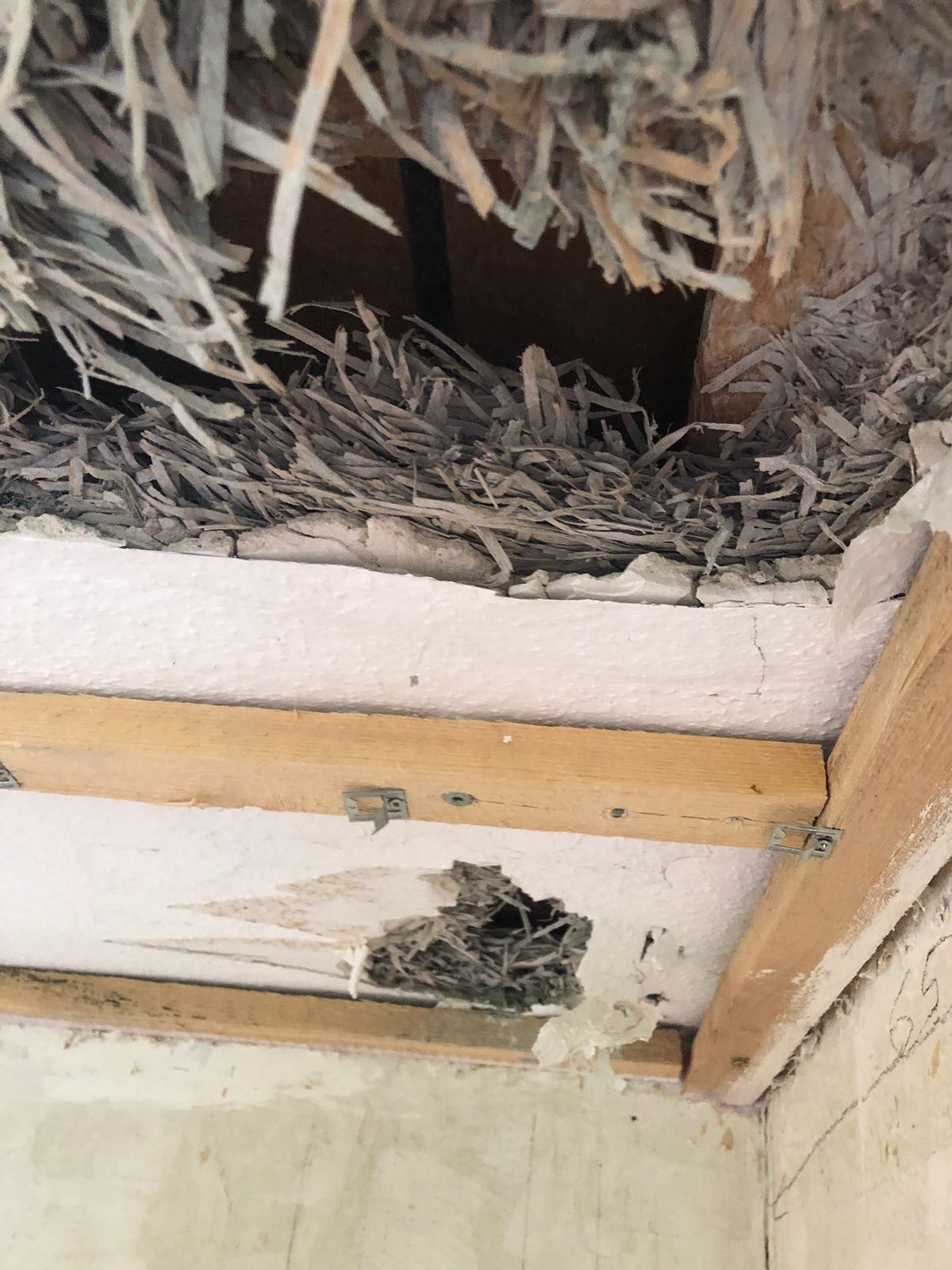

    naja der Vorbesitzer des Hauses hat einiges so gemacht wie man es eigentlich nicht macht, zur Info, die UK war mit den Schrauben direkt in die Krautplatten, ohne Dübel o.ä.

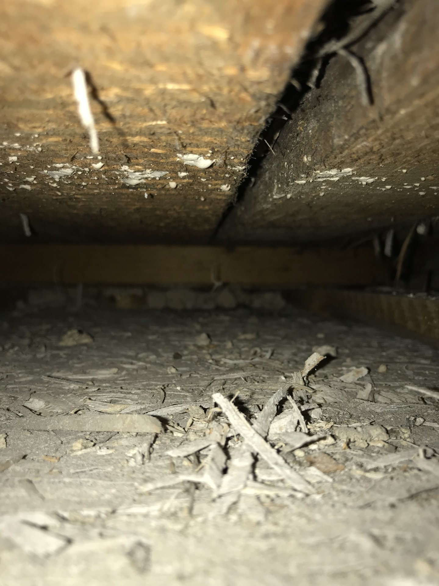

    Die schrauben sind 50 Lang.
    Natürlich Dübel, wie schon geschrieben, die UK hängt ja in den Krautplatten und eben nicht im Holz.
    Und eben das will ich berichtigen, leider ist die Lattung Dafür in der Falschen Richtung angebracht.
    Ich will nun hier direkt in den Balken durchschrauben:
    Aktuell gehen die Schrauben nach der Krautplatte ins nichts:
