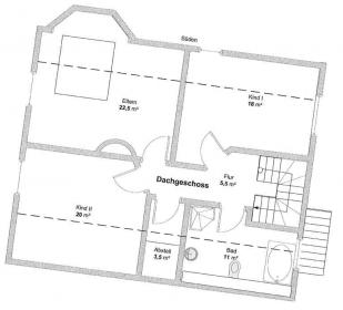

    Hallo Expertengemeinde,
    hallo Mit-(bald)-Bauherren,
    hier mal einer unserer (zur Zeit favorisierte) Entwürfe für unser neues Haus.
    Grundriss Haus: 11mx9m
    Was haltet ihr davon?
    Bitte spart nicht an Kritik.
    Übrigens, weiß ich, dass im Keller die Türen fehlen. Sollen natürlich welche rein (auch Fenster). Die Kelleraufteilung ist mir (noch) nicht so wichtig.
    LG:winken

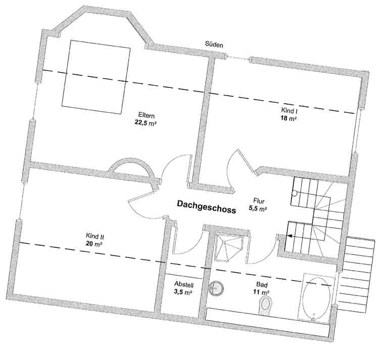

    Also - das DG ist spitze
    Nachdem (so man aus dem Keller kommt) die Treppe nach oben erklommen hat in einem halsbrecherischen Kletterakt und sich die linke Schulter gestoßen hat, kann man sich die Schulter an der Dachschräge vor Waschbecken gleich nochmal stoßen.
    Macht aber nix, weil man das vor lauter Rückenschmerzen vom krumm stehen eh nicht mehr merkt. :respekt
    Mit Interesse werden die Nachbarn auch die gymnastischen Übungen beim Fenster öffnen und schliessen über die Wanne hinweg unter der Schräge beobachten. Da werden sicher Haltungsnoten vergeben. :bounce::bounce:
    Sorry ich konnt nicht anders als den Elfer verwandeln bei solchen Steilvorlagen.

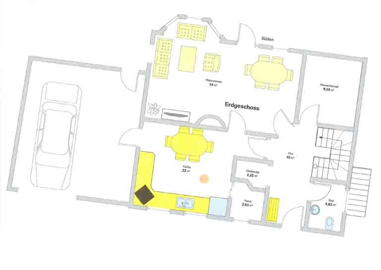

    Im Ernst. Sieht aus wie drei Kataloggrundrisse zusammengewürfelt.
    Ein paar (immer wieder gern genommene) 45° Winkel, eine Fassadenbeule darf nicht fehlen, ein bissel hier, ein bissel da.
    Braucht Ihr wirklich ZWEI so grosse Eßtische???
    Ich würd die Küche schlumpfen, dort nur einen kleinen Tisch lassen und den Eßplatz zu einem echten solchen machen. Dann brauchts auch die Warze nicht mehr.
    Ehrlich Rat gefällig??? Egal - ich sags tropsdem.
    Rundablage und dann ab zum Fachmann (Architekt).
    Dann klappts auch mit dem Grundriss.
    Mir gefällt (ehrlich) die Gartenanlage besser als das Haus!!

    Danke für diese -vernichtende- Kritik.
    Aber die Treppe zum DG ist schon in Ordnung, allerdings ist der Pfeil falsch.
    Siehe richtigen Pfeil im EG. MEIN FEHLER. kein :Baumurks

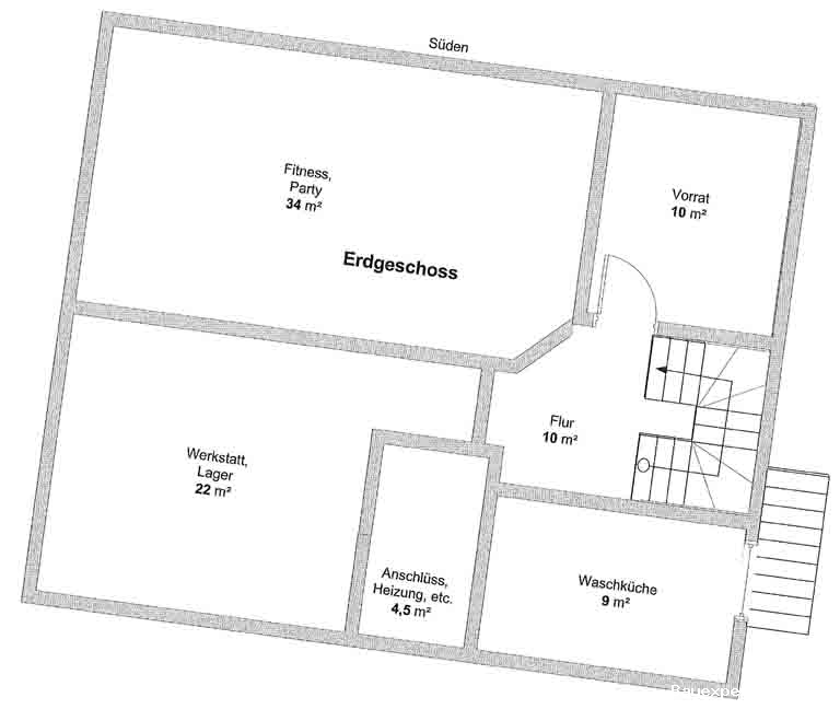

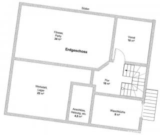

    Und das letzte Bild ist natürlich der Keller.

    Im DG fehlt nur noch das Türmchen. :mega_lol:
    Die Tür von der Küche in die Garage...na ja, wer´s mag. Da gibt der abgestellte Diesel dem Schnitzel noch das richtige Aroma mit, vor allen Dingen wenn man am Eßtisch in der Küche sitzt. Bei der Größe wird der Eßtsich im Esszimmer sowieso über kurz oder lang zur Ablagefläche degradiert.

    Was ich aber selbst in klein nicht vesrstehe: Was ist das für ne halbrunde Beule in WoZi und Schlafzimmer?

    sind die nach Norden ausgerichtet ?? sprich Erker in nördlicher Richtung ??
    Falls du Getränke im Keller lagern willst hast du einen Langen weg.
    Soll das EG ebenerdig sein ? Falls nicht wie ist die Höhenlage der Garage ?
    Fenster im Keller (unteres BILD?) wären auch nicht schlecht und Türen haben sich bei uns im Keller auch bewährt.

    Ich dachte zuerst an einen offenen Kamin...o.ä. :(

    Da kann dann die Friteuse in die Garage und verstänkert nicht die ganze Bude

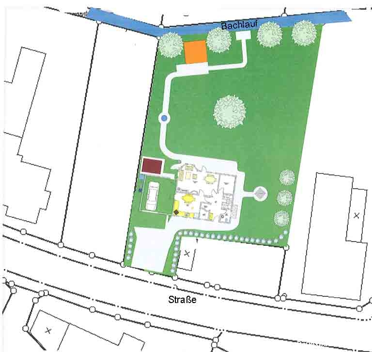

    Das Grundstück (mit Bachlauf!!!) scheint doch wirklich etwas herzugeben! Und da willst Du allen Ernstes eine solche 08/15-Musterhaus-Katalog-allerweltshütte (mit Freßwarze) draufsetzen???
    Schade!!!
    Ein solches Grundstück verdient es, daß man sich mit ihm auseinanderstzt, das man Raumbezüge (Süden Straße, Norden Bachlauf) herstellt, daß man Räume bildet (ich meine den Außenraum....Garten), daß man sich mit der Topographie im Ganzen auseinandersetzt. Dann entsteht ein Gebäude, das nicht wie aus einem Katalog kopiert und variiert aussieht, sondern der Lage gerecht wird.
    Thomas
    PS: Nicht böse sein, aber der Entwurf ist nix.

    NEIN! Ober ist SÜDEN. (Steht auch auf den Bildern!)
    Bachlauf ist im Süden, WZ im Süden mit Erker, und das Halbrunde soll mal einen Kamin darstellen.
    EG = Ebenerdig. Grundstück ist komplett GERADE.
    Warum ihr die Bilder nicht vergrößern könnt ist mir schleierhaft.
    Bin doch neu hier und bei mir geht es. Hab´s doch direkt hier im Forum gepostet.
    Ich finde Erker-Warzen schön. Und mein Frau auch.
    Auf diese neuartigen, eckigen, Flach/Pultdach-Kontruktionen stehen wir eher nicht.
