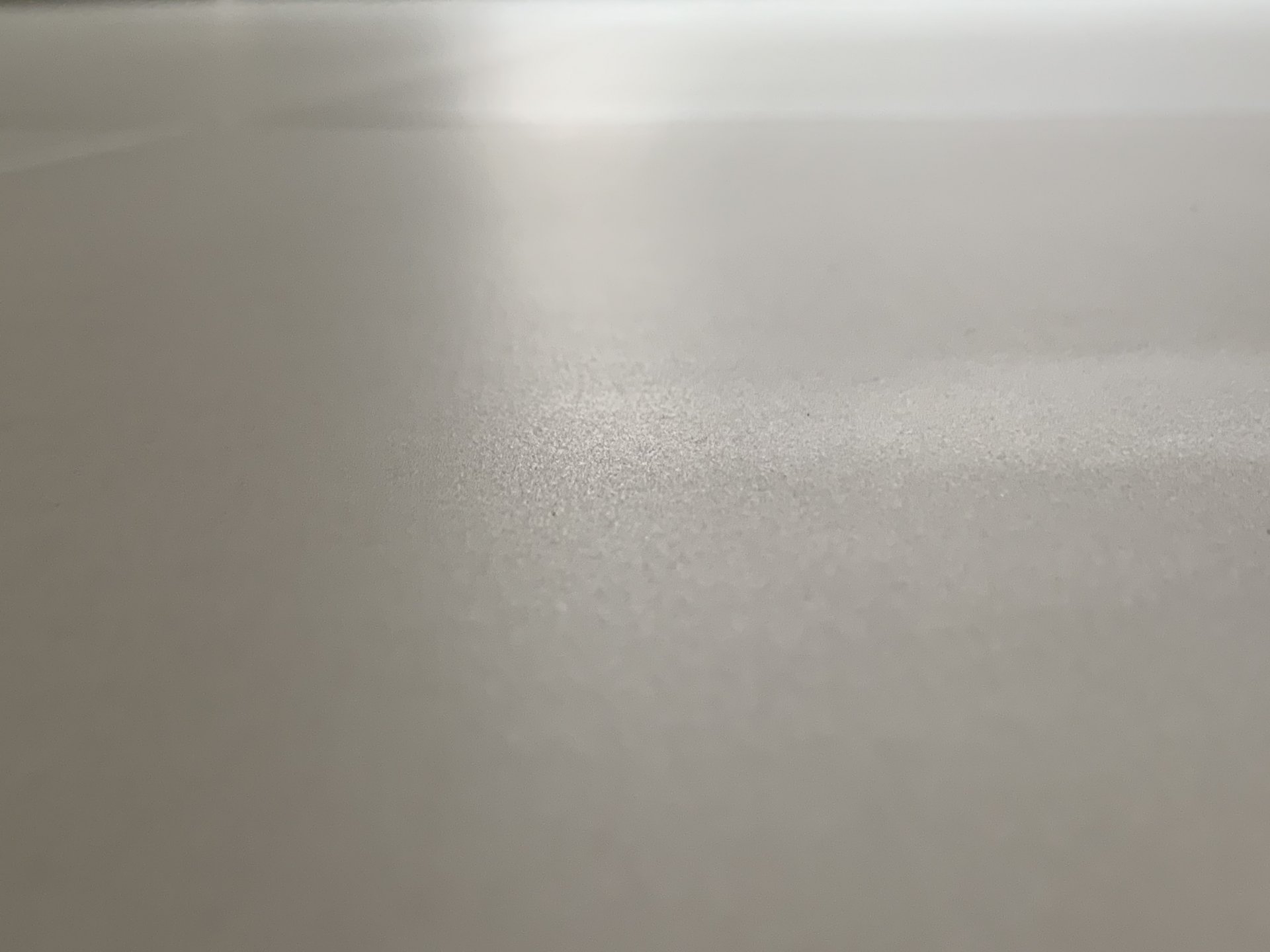

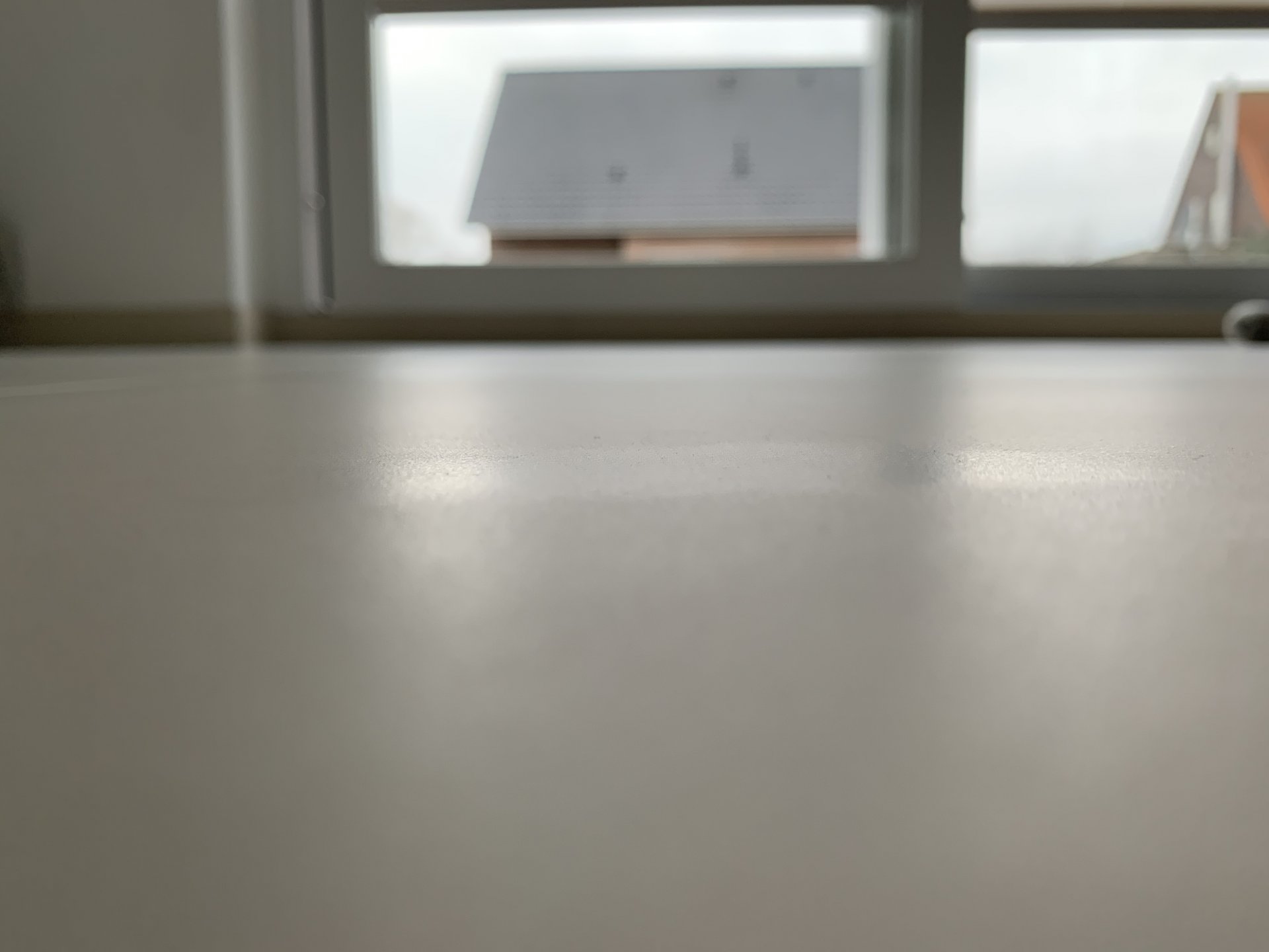

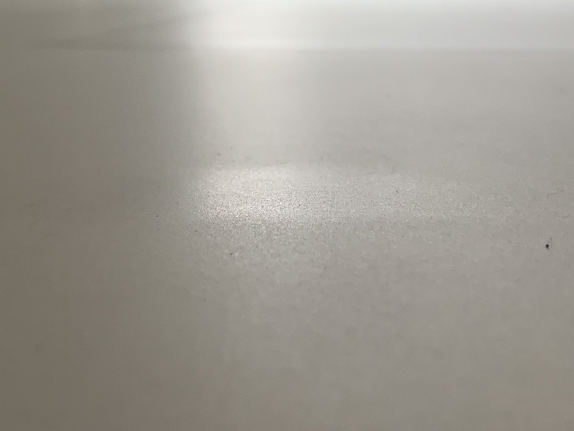

    Ich habe eine Frage zu unserem Neubau. Wir haben dort Feinsteinzeugfliesen im Erdgeschoss, die uns ziemlichen Kummer bereiten... der Fliesenleger hat sich leider nicht sonderlich bemüht diese nach der Verlegung zu reinigen. Durch Unwissenheit haben wir auch nicht drauf bestanden, auch da wir davon ausgingen, das eine FSZ Fliese so hart und robust ist, das ihr das alles nicht so viel ausmacht.
    Nachdem dann also die Maler durch waren (die haben schön Kleister mit Airless im ganzen Haus verteilt) und alle Handwerker durch waren, wollten wir eben schnell (nach ca. 3 Monaten ohne Behandlung) die ganzen Flecken (Gummiabrieb, Bleistiftmarkierungen etc.) von den Fliesen entfernen. Aber Pustekuchen... normaler Reiniger, Schrubber, Dampfreiniger, keine Chance... die hartnäckigsten Flecken (Bleistift, wer hätte das gedacht...) ließen sich nur mit Säure entfernen (Patina Fala Acid tec). Für die abschließende Grundreinigung haben wir dann noch mit einem stark alkalischen Reiniger (Akemi Intensivreiniger) gearbeitet und zum Schluss mit einem Feinsteinzeug-Grundreiniger von Patina Fala hinterher gewischt.
    Für die ordentliche Reinigung vor dem Einzug hab ich mir dann noch einen Bona Saugschrubber geliehen und bin mit Akemi Crystal Clean und den Steinbürsten drüber.
    Alle sichtbaren Flecken nun weg, aber...
    Der Boden ist total empfindlich für neue Flecken! Einmal mit der Jeans auf den Boden gekniet oder mit den blauen Socken über die Fliesen gerutscht, schon gibt es einen schönen blauen Fleck. Mit dem Stuhl hin und her gerutscht oder mit der Schuhsohle über den Boden: schwarze Steifen.
    Alle diese Flecken lassen sich schwerlich mit normalen Mitteln entfernen (ich habe extra einen Kärcher FC 7 geholt und es mir etwas einfacher zu machen, aber damit braucht es auch 5-6x drüber fahren um es zu entfernen). Es geht aber super einfach und vollkommen problemlos mit einem weißen Schmutzradierer! Ein Wisch, alles weg.
    So und nun kommen wir zu meiner eigentlichen Frage: ich will noch nicht glauben, dass die Fliese schwierig ist, sondern das trotz (oder gerade wegen) der ganzen Reinigungskeule noch irgendein Schmutzfilm auf den Fliesen ist.
    Warum? Ich hatte damals bevor wir das alles gemacht haben während meiner Verzweiflung den Deltaschleifer in der Hand und habe damit damals eine kleine Stelle geschliffen. Man sieht es kaum, nur wenn man auf dem Boden liegt und das Licht richtig fällt, aber die Fliese und die Oberfläche ist an dieser Stelle „anders“. Diese Stelle nimmt den Schmutz auch nicht so stark auf und Schmutz der drauf ist, lässt sich deutlich einfacher entfernen.
    Ich habe das Mal fotografiert... ich hoffe man kann etwas erkennen.
    Die Frage also nun: hab ich es tatsächlich geschafft von der „superharten“ Feinsteinzeugfliese mit dem Deltaschleifer und 180er Schleifpapier die Fliese zu schleifen, oder hab ich damit nur einen (weiteren) Schmutzfilm entfernt?
    Ich traue mich irgendwie noch nicht jede Fliese so zu bearbeiten, daher würde mich mal eure Meinung dazu interessieren...
    Besten Dank und Gruß
    Markus

    natürlich hast du damit jegliche Oberflächebehandlung der Fliese selbst zerstört! überleg doch mal, Lack schleift man evtl mit 600er Papier nass an .
    mit dem 180er und einem elektrischen Schleifer kannst du die Fliese bestimmt mehrere mm runter schleifen wenn du dir Mühe gibst
    warum man einen fertigen Boden nicht einfach (zur Not auch selbst als Bauherr) zum Schutz abdeckt ist für mich unverständlich!

    Mir geht es gar nicht so sehr um die glänzende Stelle, die stört eher weniger, sondern die Frage ob da tatsächlich nach der Säure, dem Alkalischen Reiniger und dem Schrubben noch immer irgendwas auf den Fliesen sein kann, was die Oberfläche so empfindlich macht - und wenn ja, wie ich’s abbekommen könnte (bevor man es evtl. versiegelt).
    Das mit der polierten Stelle hab ich nur erwähnt, weil die wie gesagt deutlich unempfindlicher zu sein scheint und irgendwie wäre es schön die Fliesen wären alle so - ohne das ich nun jede Fliese mit Schleifpapier bearbeite.
    Ich hätte übrigens nicht gedacht, das man eine Feinsteinzeugfliese mit ihrem hohen Härtegrad mit „normalen“ Schleifpapier in irgendeiner Art beschädigt bekommt...

    Schleifpapier besteht meist aus Siliziumkarbid Mohs Härte 9-10
    Beim feinsteinzeug gibt es eine Bandbreite je nach Glasur etc. von 3-9
    in der Regel lässt sich somit mit handelsüblichen Schleifpapier so eine Fliese zumindest ohne Probleme beschädigen außer du hast eine besonders harte.
    das müsstest du bei dem Hersteller nachfragen.
    ansonsten kann das niemand auf die Ferne beantworten, du kannst es wenn Basen und Säuren bis dato nicht gewirkt haben mit dezenter Wärme (zb Föhn) versuchen falls es wachsige Rückstände sind ansonsten entfettete wie Silikon entfernter, Lösungsmittel wie isopropanol, Benzinartige oder aceton etc
    da ist aber schon mehr Vorsicht angebracht und auf jeden Fall an unauffälliger Stelle testen
