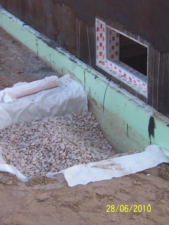

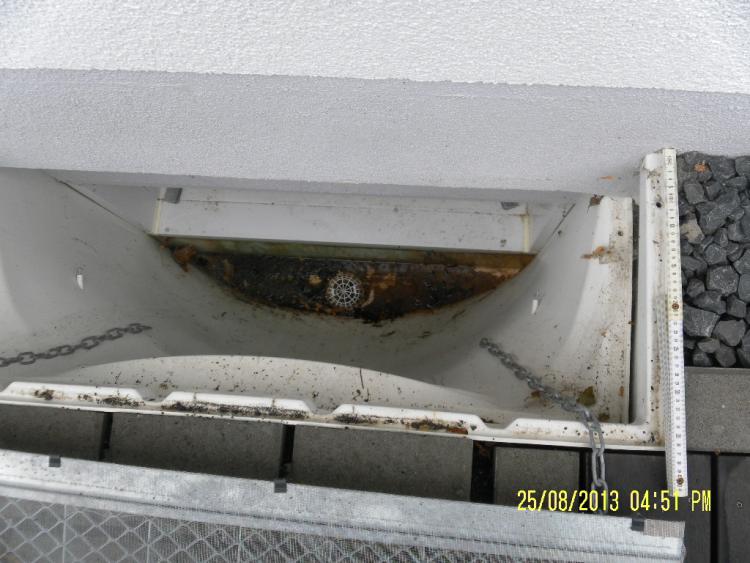

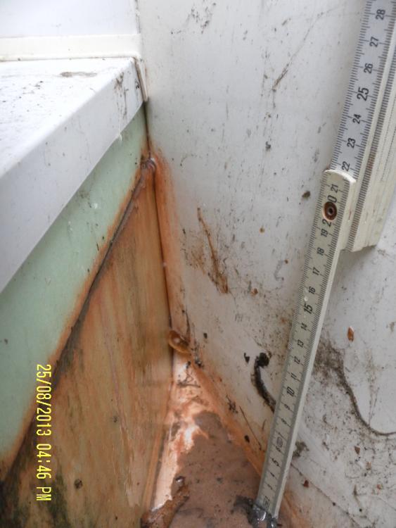

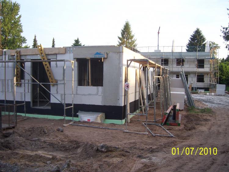

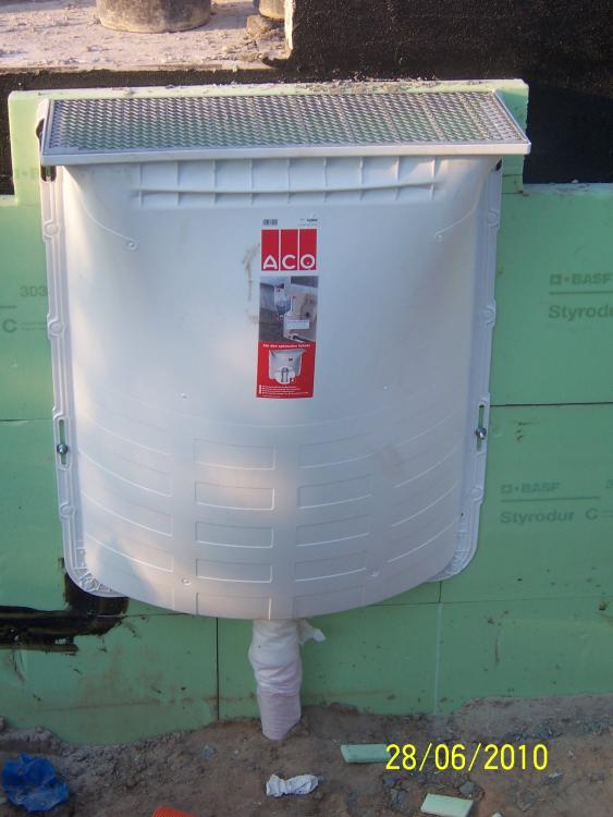

    @alle: Zusatzinfos und Bilder
    erstmal vielen Dank für die wertvollen Hinweise - echt klasse für einen Laien wie mich.
    Ich habe mal ein paar Bilder vom Lichtschacht
    a) während der Bauphase (Lichtschacht3-6) und
    b) aktuell mit dem einfließenden Wasser hinzugefügt (Lichtschacht1&2).
    Ich hoffe Ihr könnt einen Eindruck davon gewinnen, wie die Lage bei mir ist. Auf einem Bild kann man durch ZOOMEN auch den Typus des Lichtschats erkennen. Vielleicht sagt Euch das ja was. Ich bin nur irritiert, ist der nun druckwasserdicht oder nicht?
    Eine Frage war, von wo das Wasser einfließt: Das Wasser fließt nur von der rechten Seite rein - drückt sich also nicht von unten hoch.
    Die Bodenbeschaffenheit ist in der Tat sehr lehmig/tonig. Schon während der Bauphase stand das Wasser immer sehr lange bis es dann endlich abgeflossen ist. Der Keller wurde m.W. von außen mit dem Aushub wieder zugeschüttet und gewalzt.
    Aus Euren Antworten schließe ich bisher und so würde ich jetzt dem BT freundlich antworten:
    1. Der Lichtschacht hat die Aufgabe, Wasser vom Fenster fern zu halten etc. -> tut er nachweißlich nicht -> Mangel
    2. Aufgrund der bekannten schwiergien Bodenverhältnisse hätte der BT mir empfehlen müssen, einen druckwassergesicherten Lichtschacht zu verbauen -> hat er aber trotz besseren Wissens nicht -> Mangel

    was nutzt ein LS mit Rückstausicherheit usw. wenn dann dieser AUF die Dämmung gesetzt wird.
    Da gibt es andere Lösungen für - solche mit Dämmrahmen.
    Ergo - Wasserangriffsart =>zeitweilig aufstauendes Sickerwasser = Verstoß gegen die anerkannten Regeln der Technik - der Jurist nennt das dann Mangel (was vom Richter dann allerdings festzustellen wäre - bevor mich Eric haut)
  14. #14 Gast036816, 08.10.2013
    du hast noch einen punkt, der nicht in ordnung ist. auf dem vorletzten bild und beim letzten bild ist die wärmedämmung freiliegend und nicht gegen uv-strahlung geschützt.
    auf bild 3 sieht man, dass der lichtschacht auf der dämmung aufsitzt. das ist nicht dicht.
