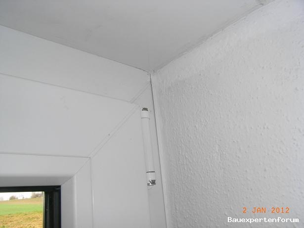

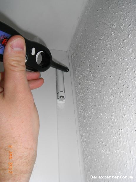

    Hallo Zusammen,
    wir wohnen seit nun ca. 1,5 Jahren in einem Neubau (Einfamilienhaus). Ich muss so langsam feststellen, dass manche Handwerker ihre Arbeit äußert ungewissenhaft erstellt haben insbesondere sehe ich in der Ausführung der Fenster. Sie sind zum Teil undicht.
    In unserem Wohnzimmer habe ich 3 Stellen wo der Wind einfach durchpfeift. DEr Fenstereinbauer schiebt die Schuld auf die Verputzer die wieder auf die Maurer usw. Der Bauleiter ist leider unfähig irgendetwas zu bewirken entweder will er nicht oder kann nicht...
    Für mich stellt sich die Frage: wenn der Wind zwischen der Dichtlippe und Fenster durchkommt könnte das Fenster falsch eingebaut sein? Auch wenn die Lippe nicht auf dem Rahmen anlegt (anlegen würde), darf kein Wind durchkommen? oder? Ich habe 2 Fotos hinterlegt um die Problemstelle etwas genauer zu zeigen.
    Die Handwerker haben 10% von der Abschlußrechnung 2 Jahre zu Gerantiezwecken deponiert, dieses Geld würde ich zu Schadensbehebung nutzen wollen (im Fall dass keiner sich rührt). Und hier ist für mich wichtig zu erfahren wer eigentlich die Schuld trägt?

    Wenn der Wind zwischen Dichtlippe und Fenster durchpfeift, dann ist evtl. das Fenster einfach nicht richtig eingestellt. Das war bei uns nach dem Aufstellen des Fertighauses bei zwei bodentiefen Fenster auch so. Das zu korrigieren war ne Arbeit von 2min, wurde in unserem Fall allerdings vom Häuslebauer selbst gemacht. Wenn die Handwerker bei dir dafür zu dumm sind, dann lass jmd. von ner Schreinerei kommen.

    Wenn es zwischen Fensterrahmen und Anputzleiste durchzieht (wie es aussieht), hat das nichts mit der Einstellung des Flügels zu tun.
    Eher mit der nicht vorhandenen oder nicht richtig ausgeführten Luftdichtheit beim Fenstereinbau. Die wird i.d.R. mit einem Dichtband zwischen Fensterrahmen und Mauerwerk/Putz erreicht.

    Es ist die Dichtlippe der Anputzleiste gemeint die den Übergang zwischen Leibungsputz und Fensterrahmen 'optisch' aufwertet.
    Eigentlich sollte das Fenster über etwas anderes Luftdicht bzw Dampfdicht gemacht werden:
    - überputzbare Bänder (am Rahmen verklebt), die sauberste Lösung für den dampf- und luftdichten Einbau.
    - Leisten mit vorkomprimierten Bändern (innen)
    - Leisten/Komprimbändern für den luftdichten anschluss aussen
    Mein Tip: Hol dir einen Sachverständigen, du wirst wohl um eine Öffnung der Fuge nicht herumkommen. Wenn der Wind zwischen Fensterrahmen und Leibung durchpfeift sind früher oder später grössere Schäden (duchfeuchtung/Schimmel...) nicht ausgeschlossen.

    kann mir mal einer erklären, was ein putzer mit einer anliegenden dichtlippe zu tun hat? der putzer putzt bis zu einer ihm vorgegebenen stelle. dabei hat er keine dichtigkeit an einem fenster herzustellen. zumindest ist mir das nach VOB/C nicht geläufig.
    kannst du einen detailplan einstellen, wie das fenster einzubauen und abzudichten ist?

    mit der Hohlkammerdichtung dürfte die Dichtung zwischen Fensterflügel und Rahmen gemeint sein.
    Die "zertifizierte Putzleiste" deutet darauf hin, daß der luftdichte Anschluß des Fensterrahmen an die Wand durch das Gewerk Gipser mit Putzleisten ausgeführt wurde. Dein Planer / Bauleiter sollte das wissen.
    Dann wäre der Gipser für die Dichtigkeit verantwortlich. Allerdings bedeutet die nicht anliegende Dichtlippe nicht automatisch, daß hier etwas undicht sein muß. Die Lippe verdeckt nur das eigentliche Dichtband.
    Das Gefühl von einem kalten Luftzug in der Nähe von kalten Oberflächen kann auch andere Ursachen haben als Undichtigkeiten (Absorbtion, Konvektion).

    die "Hohlkammerdichtung" ist im Fensterprofil, das Problem werden wohl die
    "zertifizierten Putzleisten" sein.
    Hier ist die Frage zu stellen wer die BLB verfasst hat und ob es eine Anweisung der Bauleitung gibt die "Abdichtung" der Fenster auf diese (zumindest zweifelhafte) Weise vorzunehmen.
    Die "zertifizierten Putzleisten" funktionieren nicht als dauerhafte Abdichtung, mögen die Hersteller dieser Produkte das auch weiter behaupten und sich von Irgenwoher "zertifizieren" lassen.
    Die Putzleisten sind eine beliebte Methode der Kosteneinsparung zu Lasten der Bauherren und der erforderlichen Funktion.
    Eine Aufklärung über die Rechtsverhältnisse (wer hat wen mit was beauftragt) der Beteiligten wäre interessant.
