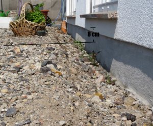

    nachdem wir eigentlich alle Probleme auf unserer Baustelle selbst oder mit Internetrecherchen klären konnten, sind wir jetzt doch an dem Punkt, wo wir uns mal an die Experten dieses Forums wenden.
    Wir planen gerade unsere Terrasse und sind absolut unschlüssig, wie wir den Übergang vom Haus zu den Terrassenplatten umsetzen sollen. Wir haben hierzu inzwischen mit sicherlich 10 "Experten" gesprochen, darunter der Haushersteller selbst, Fachmarkt-Experten, Garten- und Terrassenbauer, andere Baupartner und viele mehr. Dummerweise haben wir von diesen 10 "Experten" 5 unterschiedliche Meinungen erhalten.
    Rahmenbedingungen:
    - Haus in Holzständerbauweise auf Bodenplatte (darunter etwa 80 cm Schotter)
    - 20 cm Sockel vom Fachmann abgedichtet (Beschichtung, Kompriband), gedämmt und verputzt
    - Etwa 2-3 cm tiefe Tropfkante
    - Terrassenuntergrund etwa 40cm geschottert und verdichtet
    - Höhe Terassenuntergrund etwa 10-12 cm unter Tropfkante, Aufbau Split und Terrassenpflaster zusammen etwa 13-15 cm hoch.
    - Terrasse Südausrichtung, Wetterseite Westen.
    - Sockel wird noch mit einer weiteren Dickbeschichtung, Noppenbahn und Schotter "verschlossen"
    Problem:
    Wenn wir das Terrassenpflaster bis an das Haus heran legen würden, kämen wir über der Tropfkante an (siehe Anhang).
    Meinungen der Experten:
    1) Kein Problem - das Pflaster kann bis ans Haus ran. Durch das Gefälle kommt ja kein Wasser hin.
    2) Kein Problem - direkt am Sockel eine Drainage legen, dann Pflaster bis an die Wand.
    3) Kein Problem - Pflaster bis an die Wand, aber dann die Wand zusätzlich bis in xx cm Höhe abdichten.
    4) Problem! Unbedingt 15 cm Spritzschutz (z.B. Tiefboards + Kies) inkl. Drainage zwischen Haus und Pflaster - und zwar über die gesamte Breite, also auch bei den Terrassentüren.
    5) Mischformen der obigen Meinungen...
    Was wir davon halten:
    1) Ob das wirklich reicht?
    2) Wozu eine Drainage, wenn das Wasser ja durch den Schotter wunderbar versickern kann? So viele Wasser kommt da ja durch das Gefälle auch nicht hin.
    3) Klingt logisch - aber womit abdichten, ohne dass es danach hässlich ist?
    4) Spritzschutz in der Form wollen wir eigentlich vermeiden - besonders vor den Terrassentüren. Sonst muss man ja immer einen entsprechend weiten Schritt auf die Terrasse machen.
    5) Klang alles komisch.
    Daher die Frage an die Experten hier:
    Kann man den Anschluss Terrasse - Haus in unserem Fall guten Gewissens ohne 15 cm Spritzschutz umsetzen? Wenn ja, wie sollten wir Sockel / Tropfkante / Hauswand am besten behandeln?

  2. robtan
    robtan
    05.07.2013
    IT
    Flörsheim-Dalsheim
    Habe gerade gesehen, dass oben noch die falsche Höhenabgabe im Bild war, kann den Beitrag aber nicht mehr ändern. Hier das korrekte Bild:

  5. robtan
    robtan
    05.07.2013
    IT
    Flörsheim-Dalsheim
    Hallo und danke für die Meinungen.
    Die Noppenbahn werden wir zum Schutz der Perimeterdämmung auf jeden Fall anbringen - das wird ja wieder verfüllt und wir wollen verhindern, dass Steine die Dämmung oder den Putz beschädigen.
    Ansonsten lese ich heraus das Lösung 3 durchaus gangbar ist, d.h. wir würden:
    1) Den Sockel inkl. Tropfkante und etwa 15 cm des Hauses reiningen und mit Dichtschlämme zukleistern
    2) Noppenbahn vorm Sockel anbringen und mit Schotter wiederverfüllen
    3) Randsteine rings um die Terrasse setzen (außer am Haus) und Splitt mit 1% Gefälle einbringen
    4) Plastersteine bis ans Haus ran setzen, Oberkante Pflaster endet etwa 2-3 cm über Tropfkante.

  7. #7 Ralf Dühlmeyer, 11.07.2013
    Ralf Dühlmeyer
    Ralf Dühlmeyer
    14.06.2005
    34.296
    23
    Laien feiern mit ahnungslosem Gerede eine Party - na super!
    Da oben Steht etwas von a) Holzrahmenbau, b) etwas von abgedichtetem Sockel mit Kompriband!
    Ich tippe mal:
    Der Sockel ist das graue, das Kompriband sitzt unterhalb der Schwelle?? Ja?
    Dann ist das Gelände jetzt eigentlich schon zu hoch, weil man im konstruktiven Holzschutz von einem Abstand von 30 cm von OK Gelände/Pflaster bis UK HRB ausgeht!
    Leidfer ist das nirgends (mehr) in einer Norm o.ä. festgeschrieben! Aber die 15 cm aus der DIN 18195 auf 5 cm reduzieren zu wollen, ist mehr als schlecht!
    HRB ist im Sockelbereich nun mal empfindlicher als Mauerwerk, speziell dann, wenn die Abdichtung nicht über den HRB hochgezogen wurde!!!
    Drainage, sicherfähiger UNtergrund etc - alles Kappes
    Liebe Laien, wenn Ihr keine Ahnung habt, dann haltet Euch aus solchen Debatten bitte raus - in die Nässe geschickt zu werden, hilft dem TE nicht, auch wenn es noch so gut gemeint sein sollte!
  8. robtan
    robtan
    05.07.2013
    IT
    Flörsheim-Dalsheim
    Hallo Ralf,
    danke für die Ausführungen - wie bereits geschrieben ist genau das unser Problem: wir bekommen keine eindeutige Aussage - was jetzt sinnvoll oder weniger sinnvoll ist, kann ich nicht beurteilen.
    30 cm zwischen OK Pflaster und UK Holzrahmen (in dem Fall bei der Tropfkante) ist natürlich schon ein Wort - das sind zwei Stufen. Rein theoretisch dürfte ich ja nicht mal Stufen hinsetzen, weil die ja dann auch direkt an der UK Holzrahmen enden.
    Wie gestaltet man den Übergang also am sinnvollsten? Schotter/Boden abtragen wäre natürlich noch machbar, sollte aber - sofern möglich - vermieden werden.
    Ja - grau = Sockel (Außenkante der Bodenplatte)
    Ja, Kompriband unterhalb der "Schwelle" (Tropfkante)
    Gruß,
    Robert
  9. #9 Ralf Dühlmeyer, 11.07.2013
    Ralf Dühlmeyer
    Ralf Dühlmeyer
    14.06.2005
    34.296
    23
    Lösbar ist alles, selbst das Problem. Nur eben nicht mal eben. Schon gar nicht 08/15.
    Dazu gehört eine vernünftige Planung in Kenntnis der Örtlichkeit (nein - die Fotos reichen nicht!)
    Im Prinzip musst Du Winkelsteine o.ä. setzen (mit Abstand zur Fassade) und den "Burggraben" mit Gitterrosten überbrücken.
    Natürlich nix für Damen mit Stilettos - und barfuss auch gewöhnungsbedürftig. Aber alles andere hätte von vorneherein bei der Hausplanung berücksichtigt werden müssen!
    Wie´s genau geht - Planung

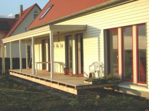

  10. #10 Alfons Fischer, 11.07.2013
    Alfons Fischer
    Alfons Fischer
    18.11.2010
    3.718
    thermische Bauphysik
    Dkb
    Formularausfüller
    und wenn man dann keine gepflasterte Terrasse wählt, sondern eine aufständerte Holzterrasse davor?
  11. #11 Ralf Dühlmeyer, 11.07.2013
    Ralf Dühlmeyer
    Ralf Dühlmeyer
    14.06.2005
    34.296
    23
    Wobei DIE DA in Sachen Holzschutz auch eher "ähäm" ist :shades
