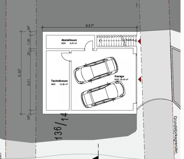

    bei uns besteht gerade eine recht interessante Situation, zu der ich gern Meinungen einholen würde.
    - schmales Grundstück
    - Zufahrt schließt ca. 3 m unterhalb der natürlichen Geländeoberfläche an das Grundstück an (siehe gestrichelte Linie ii Bild 3).
    - Zufahrt liegt auf dem Nachbargrundstück (entsprechende Baulaust ist eingetragen).
    - Es gibt keinen Bebauungsplan und (bisher) keine Nachbarn, wo man etwas als "ortsüblich" ableiten könnte.
    Die momentane Planung sieht so aus, dass man die Karre ca. 4 m in das Grundstück hineinfährt und dann im Keller des Gebäudes parkt. Siehe dazu die Bilder.
    Ökonomischer wäre es aber, die Fahrzeuge direkt an der Grundstücksgrenze zu parken und den dadurch frei werdenden Kellerraum anderweit zu nutzen. Damit man im trockenen Ein- und Aussteigen kann, würde ich diesen Bereich gern überdachen (die Oberkante Dach läge dan ungefähr auf Höhe der jetzigen Geländeoberfläche). Damit würde die Konstruktion wohl zu einer Art Carport, unter dem die Front der Autos noch ca. 1 m unter das Haus ragt.
    Nun ergibt sich die Problematik, dass ein direkt an das Haus anschließendes Dach vermutlich als Teil des Gebäude ansgeseh wird und damit die Abstandsfläche nicht eingehalten wird. Andererseits müsste ich eigentlich (die Notwendigkeit von KFZ-Stellplätzen einmal außen vor gelassen) berechtigt sein, entlang der Grundstücksgrenze die natürliche Geländeoberfläche wiederherzustellen. Sprich: Ich wäre berechtigt, bei der Zufahrt eine 3 bis 5 m hohe Mauer zu setzen und dahinter entsprechend Erde aufzuschütten. Wenn ich nun in dieser Mauer eine Öffnung für die Autos lasse?
    Wie sehen die Bauexperten die Sache?
    Herzlichen Dank!

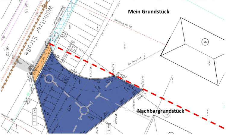

    Nein, die Garage soll nach rechts verschoben werden. Also in Richtung der Zufahrt des Grundstücks. Hier liegt eben die Besonderheit vor, dass dies keine öffentliche Straße ist. Stattdessen handelt es sich um eine Zufahrt auf dem benachbarten Baugrundstück. Siehe Plan unten (wichtig: Das Haus dort mit der Nr. 4 ist nur beispielhaft eingezeichnet und hat nichts mit der echten Planung zu tun. Diese findet sich oben im ersten Posting).
    Das Grundstück ist lediglich gut 16 m breit. Von der Einfahrt bis zum Haus habe ich nur ca. 4 m. Sprich: Eine eigenständige Garage wäre also zu kurz.

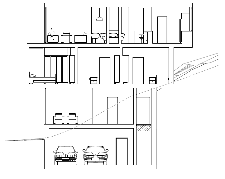

    Würdest du diese Meinung auch dann noch vertreten, wenn der Bereich vor dem Haus komplett überdacht wäre und ins (auf meinem Grundstück liegende) benachbarte Grün entwässert?
    Oer wo siehst du das Problem? Die Einfahrt hat in jedem Fall das Gefälle vom Haus weg. Es wird also von dort nichts in den Keller hinein laufen.
    Falls das nicht angekommen ist: Hier wird keine Rampe zu TG-Stellplatzen runter gebaut. Stattdessen liegt die Zufahrt zum Grundstück ganz echt und ungelogen gut 3 m tiefer als Geländeoberkante (des Grundstücks) und diese Straße geht dann auch nochmal mit 8% Gefälle bergab (weg vom Grundstück).
