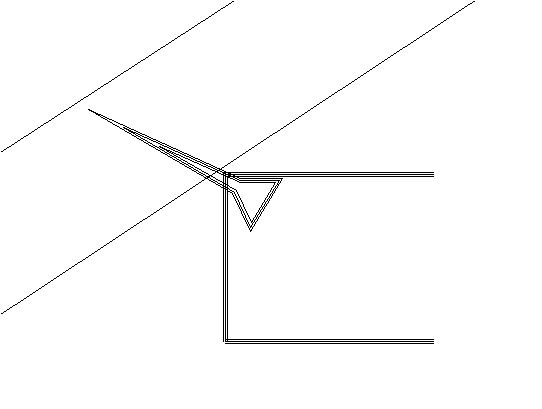

    Hallo.
    Eine Frage: Ich muss zwischen meinen Dachschrägen noch eine waagerechte Decke abhängen. Wie befestige ich die Unterkonstruktion? An den Giebelseiten kann ich ja UD-Profile befestigen, aber wie sieht es an den Dachschrägen aus? Gibt es hierfür evtl. spezielle Befestigungselemente ?

    Es gibbet da was, aber noch nie benötigt . So macht man das, aber in etwas " kerniges " ( UK oder Balken ) schrauben.
    oben und unten kann man noch einen Baukleber oder PUR einbringen.

    moin ritter
    geh zum tischler lass dir leisten mit dem winkel deines daches schneiden ,fertig

    Besten Dank für die beiden Tipps. Hält die erste Variante auch ? Ich denke mit ordentlichen Schrauben und "kernigem" Unterholz ja.

    na klar, genauso wie Sniper:bierchen: seine vergoldete Variante - aber so geht es auch

    Ich schneide für so etwas immer eine Dachlatte Keilig, so kann ich Drempel und Dcken sauber anschließen

    Das U Profil passt sich jeder Schräge an - nee Leiste hat beim selbst anfertigen immer so ein paar kleine Probleme für einen Laien --ich habe noch alle Finger dran
