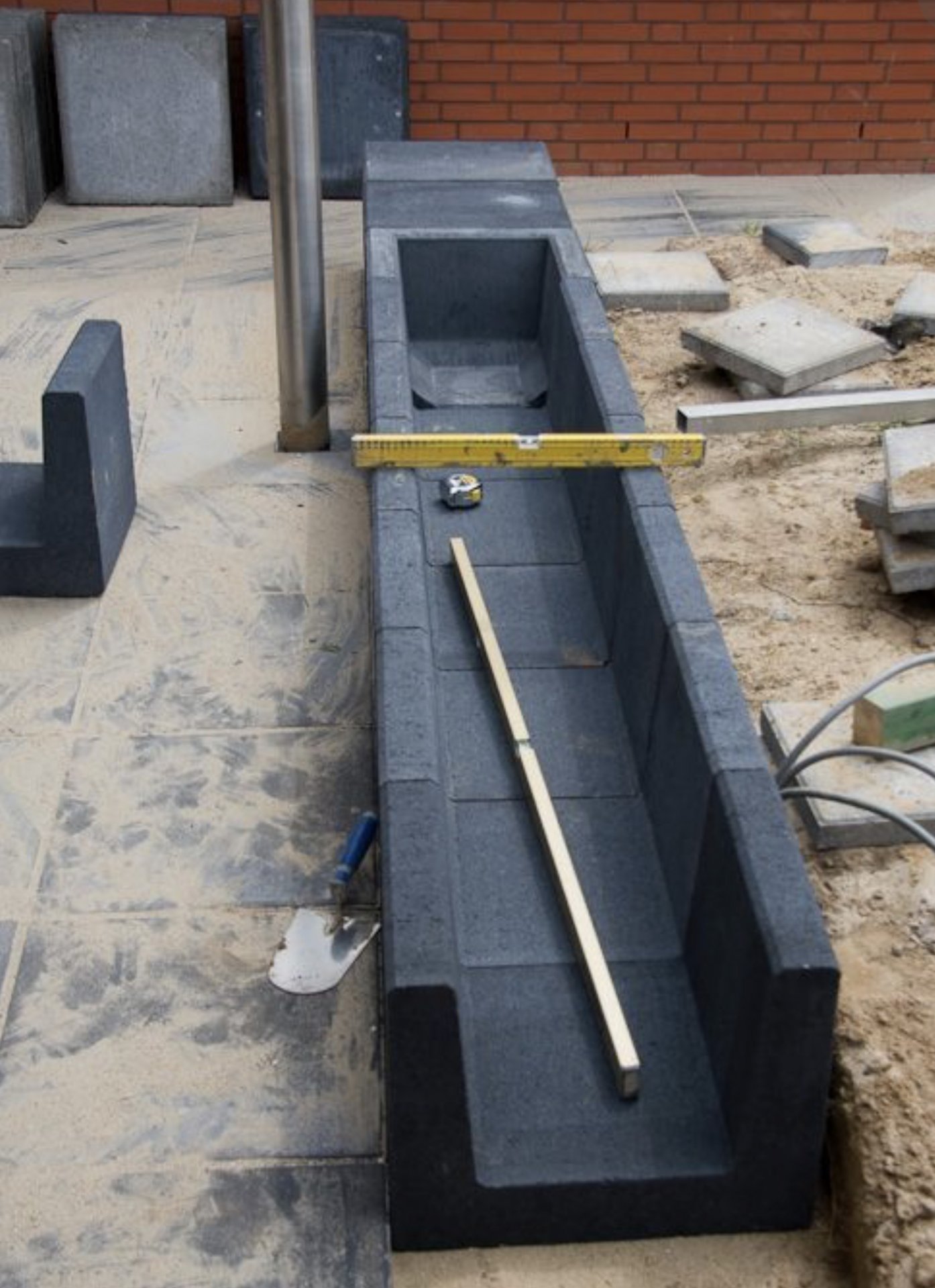

    Ich möchte aus Beton U-Steinen einen Wasserbehälter und ein Pflanzgefäß bauen.
    Die Steine werden auf einer ebener Betonschicht platziert.
    Das Wassserbecken will ich mit einem Poolanstrich zusätzlich abdichten (und evtl. Silikon)
    Welche Verbindungstechnik bietet sich hier an?
    Muss ich die Steine auch auf dem Untergrund befestigen?
    Danke für Tipps!

    Stell dir mal eine Staumauer vor.
    Die ist unten dick und oben dünner.
    Unten ist die dicker, da der Wasserdruck höher ist.
    Du musst nun dem Wasserdruck etwas entgegenstellen.

    Bei fünf oder sechs Steinen sind etwa 80-100l drin.
    Das kann ich offensichtlich vernachlässigen. Meine Frage drehte sich um die Verbindung. DSC_1900.jpg

    mach das mit Zementmörtel und die Fugen innen noch mit Bitumenspachtel oder ähnliche Dichtmasse beschichten.

    Bitumenspachtel und Poolanstrich - ?

    :shadesAlso etwas kleiner wie vermutet
    Ist aber auch schwierig das lagestabil auszuführen. Da wird immer ein bisschen Bewegung reinkommen.
    Außer Mörtel fällt mir nichts ein.

    das geht schon, immer optimistisch sein, so groß sind die Steine nicht.

    Bewegung in Form von nicht exakt ausrichtbaren Kanten?
    Also der Untergrund ist recht ebener Beton. Wenn die Teile nicht größere Toleranzen haben sollten das doch gehen.

    Versuch dein Glück. Wenn‘. s hält ist gut. Mir kommt‘s komisch vor. Auch die Optik. Aber das sind Objekte wo man auch mal was probieren kann. Tscakajaja jipi Jipi jeo. ..oder so ähnlich....

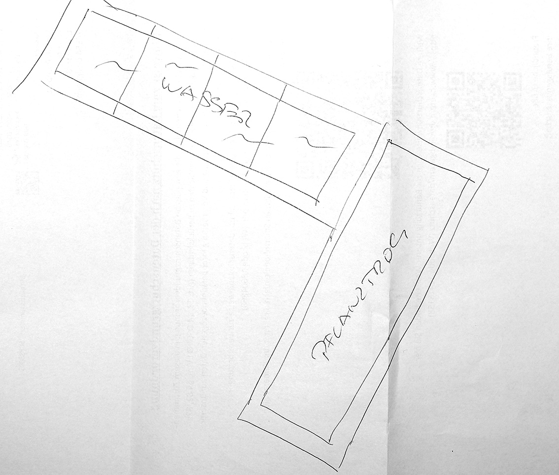

  10. #10 trashschollie, 19.06.2018
    trashschollie
    trashschollie
    18.06.2018
    Fotograf

    Dann nehme ich wegen der Optik meinen Einwand zurück :-)
    Hat was.
    Flüssigkunststoff mit Gewebe kommt mir da als Abdichtung gerade in den Sinn.
    Wenn da Wasser reinsoll wirst du aber auch eine Wasserbehandlung brauchen.
    Ist wie ein kleines Planschbecken. Nach ein paar Tage kommen die Algen.

    ja, so hatte ich es auch vermutet, wenn der Betonboden recht eben ist
    kann man die Dinger auch mit Flexkleber einbauen dann sind die fugen
    etwas kleiner und es wird "dichter"
