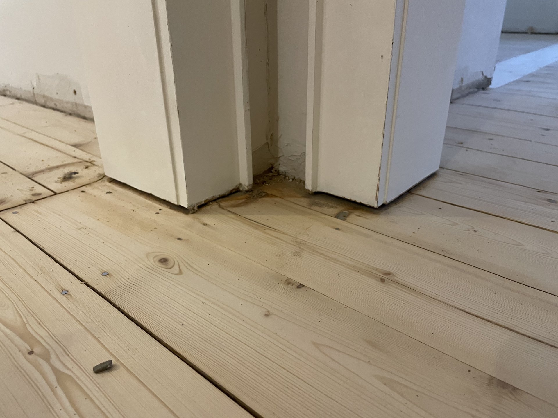

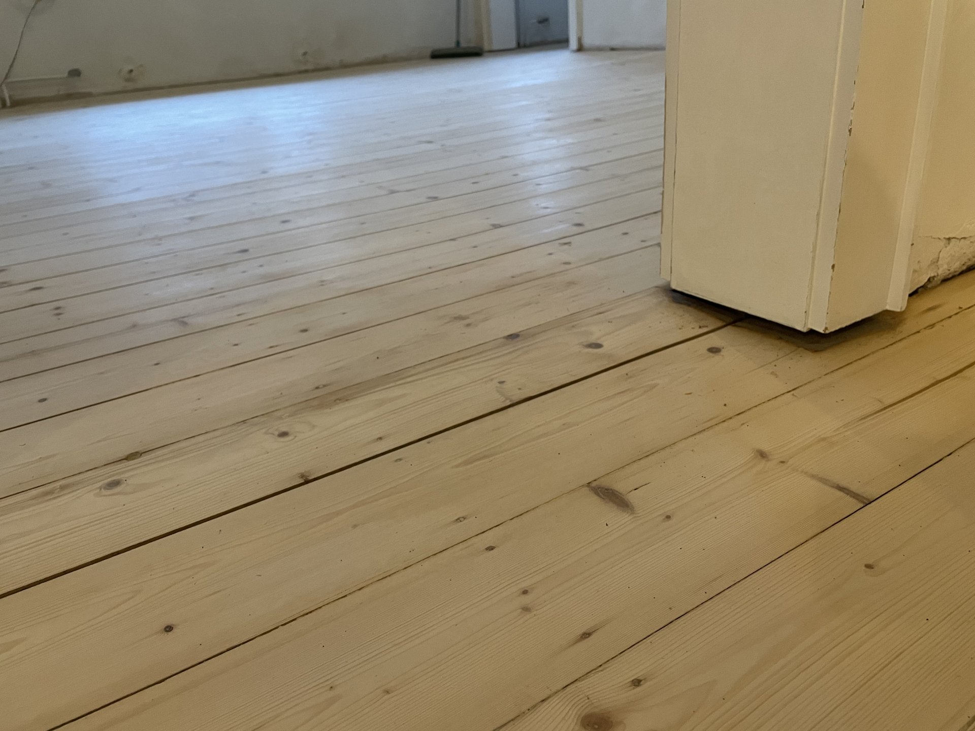

    Moin, ich renoviere derzeit ein Haus aus den 60er Jahren und habe die alten Holzdielen abschleifen lassen. Allerdings sind die Türzargen nun zu kurz... wie kann ich die Höhen von 3-13mm am besten schließen?
    Außerdem fehlt ein Türrahmen, aber ich finde diese Art von Zarge leider nicht im Internet, hat das Design der Zarge ein bestimmt Namen?
    vielen Dank für eure Hilfe.
    Gruß Flo

    Na da hast Du aber geschliffen wie ein Weltmeister. ;)
    Ich würde da nur hellgraues Silikon unterspritzen. Tiefe Spalte vorher mit Schaumstoff füllen, damit nicht die gesamte Kartusche darin verschwindet.
    Die fehlende Zarge (Modell "Schlichtundeinfach") kann jeder Holzkundige nachbauen. Vielleicht findet sich auch was ähnliches im Handel.
