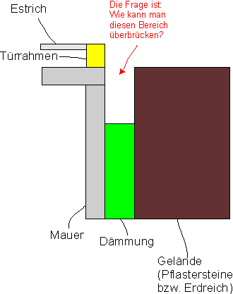

    Nach Dämmung der Außenwand im Erdreich (26cm WDVS) stehen wir vor dem Problem, wie man dadrüber eine Türschwelle für Haus- und "Balkontür" (vorerst noch ohne Balkon) dranbekommt.
    Unser Architekt ist anscheinend ratlos und hilft uns nicht wirklich weiter. :wow In der Detailplanung steht an dieser Stelle der Schnittzeichnung ganz schlicht "wärmedämmende Türschwelle".
    Wir haben dann mal Fensterbauer, Steinmetz und Rohbauer gefragt. Die zucken mit den Schultern und haben auch keine Idee, wie das gehen soll.
    Klar, ich kann jetzt natürlich unserem Archi Druck machen. Ich befürchte allerdings, dass das nicht viel bringen wird.
    Als wir noch an das Fachwissen der von uns Beauftragten geglaubt haben, wollten wir mal Türschwellen aus Stein haben. Wir sind aber auch offen für was anderes, falls das zu schwer zu realisieren sein sollte.
    Aber eigentlich sollte das doch ein Standardproblem sein. Da muss es doch auch Standardlösungen dafür geben. Ich habe nur nix gefunden. Vielleicht kann mir von euch jemand mit einer Produktbezeichnung, einem Link oder dem passenden Suchwort weiterhelfen.
    Und welcher der vielen Handwerker ist für so ein Gewerk überhaupt zuständig bzw. sollte das können? (Ich will ungern zwanzig Fensterbauer mit dieser Frage belämmern, bis ich merke, dass es eigentlich z.B. eine Sache des Verputzers wäre)
    Im Moment bin ich fast soweit, dass ich zwei 60x40x40 L-Steine vor der Haustür umgekehrt im Boden verbuddele (langes Ende im Erdreich, also wie ein großes Gamma), und als Türschwelle eine 1m x 0,5m große Steinplatte drauflege, und an der Balkontür eine normale Fensterbank vorsehe, die ich nach Fertigstellung des Balkons durch eine Auskragung an ebendiesem ersetze. Aber ob das was taugt?

    Danke für die Antworten, aber evtl. ist mein Problem nicht klar geworden:
    Ich weiß, dass ich theoretisch den Archi festnageln müsste, seinen Job zu machen. Letzten Endes könnte ich das theoretisch (notfalls vor Gericht) auch durchsetzen. De facto ginge das aber mit riesigen Folgeproblemen einher. Das ist daher keine gangbare Option, auch wenn die reine Lehre etwas anderes fordert. Und um einen anderen Architekten damit zu beauftragen, ist es zu spät. Uns rennt u.a. die Zeit davon.
    Den Link zur Wiegand-Seite habe ich mir angeschaut, aber da geht es nur um die Haustür. Die sitzt ja bereits. Was uns fehlt ist der Fußbereich davor, der über der Außendämmung zu liegen kommt. Ich habe zur Verdeutlichung mal eine Skizze angehängt, die das zeigt.
    Wie schon gesagt: Uns wäre schon geholfen, wenn wir wüssten, welcher Handwerkertypus sowas macht.

    es wäre besser, wenn du eine maßstäbliche zeichnung als schnitt einstellen könntest. das bunte bildchen reicht leider nicht.

    Es gibt sog. Austrittfensterbänke die am Mauerwerk mit Konsolen befestigt werden. Mal danach googeln.

    Mmh. Reicht es, wenn ich die Skizze bemaße? Ob ich es nämlich maßstäblich hinbekomme, weiß ich nicht.
    @Hundertwasser: Danke für das Stichwort. Evtl. hilft das weiter.
