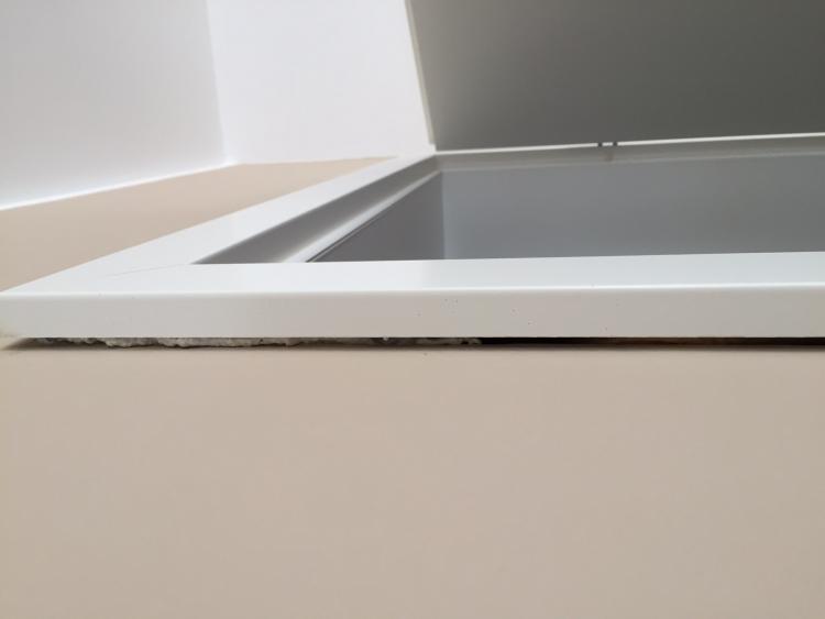

    letzte Woche hatten wir die Abnahme unserer Eigentumswohnung. Dabei ist uns aufgefallen, dass bei allen Türen eine mehr oder weniger breite Spalte (2-8mm) zwischen Wand und Tür besteht. Bauschaum ist sichtbar.
    Begründung des BT: Die Wand ist schief, aber innerhalb der Norm und die Tür gerade (im Lot). Deshalb käme es zu diesen Spalten. Selbst bei einer Wand mit nur 3mm Abweichung würde es zu einer Spaltbildung kommen.
    Jetzt meine Fragen: ich habe solche Spalten noch nie gesehen, muss das hingenommen werden, oder handelt es sich um einen Mangel? Kann man das bei modernen Türen nicht irgendwie innerhalb des Rahmens ausgleichen?
    Ich würde mich über eure Einschätzung freuen...

    Normalerweise wird's mit einer Zierleiste verdeckt... scheint deine Tür aber nicht zu besitzen

    ...würde bedeuten, dass wir eine Abweichung von 6mm hätten (8-2=6)
    Maßtoleranzen im Hochbau sagen (verkürzt wiedergegeben): ca. 7,5mm bei einem Messpunktabstand von 2m (das würde ich bei einer Tür mal so ansetzen)
    Könnte also im Bereich des Zulässigen liegen, sollte aber mal exakt nachgemessen werden.
    Sollten höhere Anforderungen an Oberflächen und Ebenheiten vereinbart worden sein (wobei ich beim Bauen mit BT nicht ausgehen würde...), so gelten andere Maßtoleranzen.
    Das heißt dann aber natürlich nicht, dass diese Fuge so bleiben muß und dass man Bauschaum hinnehmen muß. Eine Fuge sollte m.E. geschlossen sein und dies entspricht m.E. auch dem zu Erwartenden. Baurechtlich versiertere mögen sich äußern, aber ich denke, dass man wird erwarten dürfen, dass die Fugen geschlossen werden.

    Bei einer Türe sind es 2mm, bei einer anderen 8mm, beim Rest irgendwas dazwischen.
    Ein Abdichten mit Acryl + überstreichen wäre jetzt auch unsere Notlösung. Wirklich schön ist das aber auch nicht wirklich :mad:

    Ist der Spalt von oben bis unten gleich breit?
    Mir ist nicht klar, was das mit lotrecht zu tun hat. Hier hat anscheinend der Schaum die Zarge etwas raus gedrückt, und wenn die Zarge besser an der Wand anliegen würde, dann wäre die Tür immer noch im Lot.

    toleranzen am bau, so breit wie der linke daumen vom zimmermann!
    liegen die messbaren toleranzen im zulässigen bereich, musst du sie akzeptieren. allerdings muss der bauträger diese fugen verschließen, wenn die türen zu seinem auftrag gehören.

    Der Spalt ist unten noch nicht vorhanden und vergrößert sich dann nach oben hin. Der Zimmermann sagt, dass er diesen Spalt machen muss, um die Wandschräge auszugleichen.
    Danke schon einmal für eure Rückmeldungen, auch wenn ich mir eine andere Antwort erhofft hätte.
    Die Fugen soll der BT auf jeden Fall verschließen...

    OK, dann meinen Kommentar vergessen. Dann ist die Wand anscheinend nicht lotrecht und es wäre sträflich, wenn man jetzt auch noch die Tür so einbaut.

    Das heißt also, alle Wände sind schief!
    Das Bild zeigt einen gleichbleibenden (zu großen) Spalt. Wo liegt die Zarge denn an? Unten, auf der anderen Seite....?
    Hast du mal die Wände, Türen, Zarge auf Lot überprüft?

    Diese Toleranzen, bzw. Spalte hat es sehr oft (wir machen viel Altbausanierung).
    Manchmal kann man ein bißchen "bescheißen" und den Türrahmen um 2-3mm neigen, muß das aber mit dem Bauherrn absprechen da die Tür sich dann von allein bewegen kann.
    Auf der Bandseite der Tür muß man mit breiteren Fugen leben (oder diese verschließen), die Verblendung auf der anderen Seite kann bis an die Wand gedrückt werden. Das wird bei Euch auch so sein.
