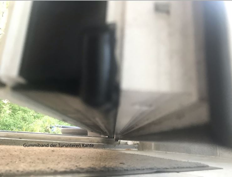

    unsere neue Alu-Eingangstüre klemmt sobald es einen Temperatursturz gibt. Wie jetzt am vergangenen WE: Es war ja auf einmal kalt und hat die ganze Nacht geregnet. Am Morgen klemmte die Türe so das das Öffnen ein Kraftakt war.
    Die Türe wurde bisher mehrfach eingestellt... Leider ohne Erfolg...

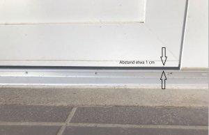

    Letztendlich hat man den untere Gummiband ausgetausch und die Türe so hoch eingestellt, dass es etwa 1 cm Abstand zwischen Türbodenkante und Bodenschwelle gibt... Das sieht nicht nur hässlich aus, sondern verkriechen nachts etliche Viecher in der Spalt...
    Ich wäre sehr dankbar, wenn jemand wüsste woran das Problem liegt und wie es zu beheben ist.

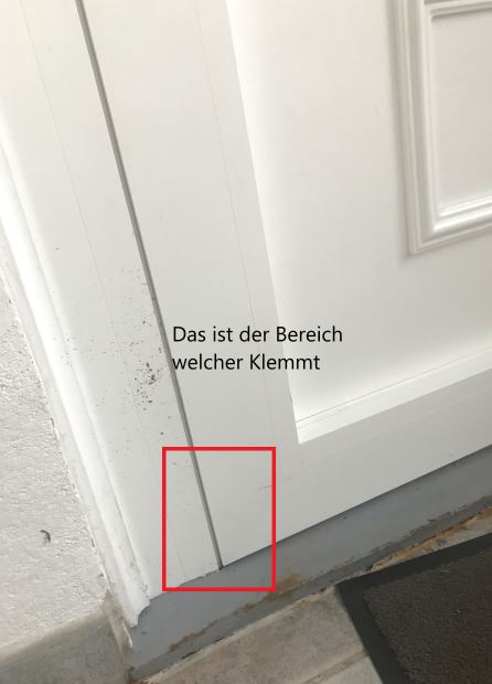

    Es muss aber erst einmal festgestellt werden, wo die Türe genau klemmt! Ist ja nicht die einzig verbaute Alutüre weit und breit. Prinzipiell funktionieren die auch ohne Morgensport.
    Lässt sich nicht öffnen weil insgesamt schwergängig oder weil die Türe hörbar schleift (Türe / Zarge / Bänder...)?
    Stell bitte mal Bilder ein.

    Danke für die rasche Rückmeldung. Anbei paar Bilder..

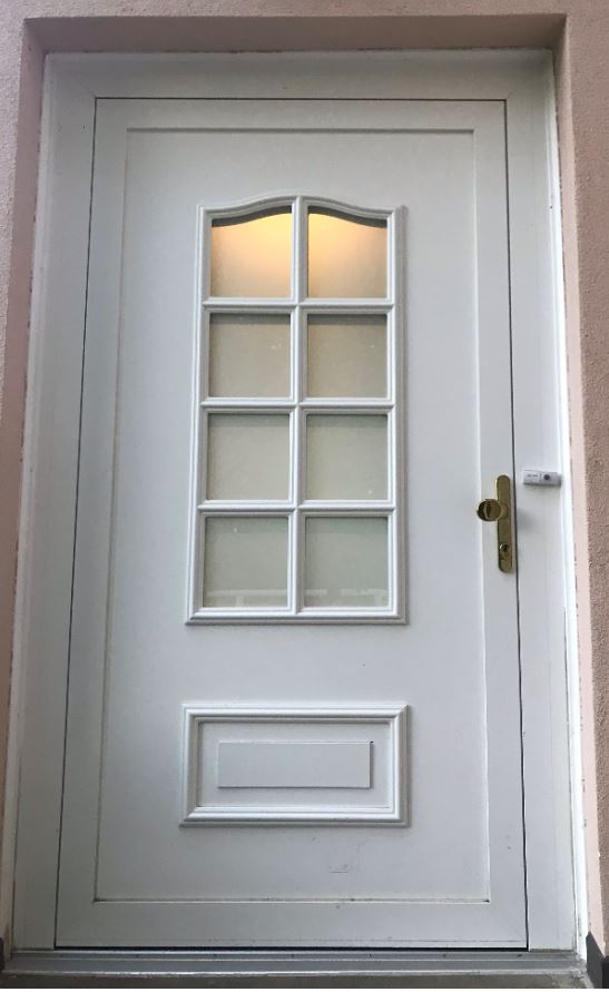

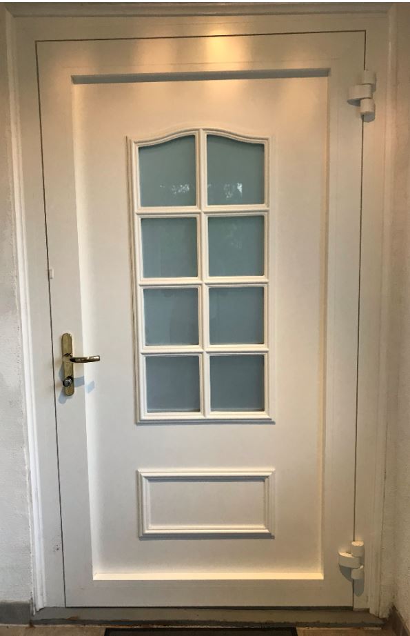

    Anbei die Bilder. Danke für die Unterstützung.
  8. #8 Gast82596, 25.05.2019
    Gast82596
    Gast82596 Gast
    So wie es ausschaut ist die Türe schief eingebaut worden. Sieht man schön von innen am unteren Spalt.
    Einzigste Möglichkeit wäre sie nach oben zu ziehen. Aber das obere Band sieht auch schon etwas mitgenommen aus.

    Hallo 1958kos, Danke für Deine Rückmeldung. Ich habe die Türe an vers. Stellen mit der Wasserwaage geprüft. Die Türe ist senkrecht und waagerecht korrekt gebaut. Der Boden ist ein wenig schief...
    Meine Vermutung ist wie von driver55 geschrieben hat, dass das Problem an unterschiedliche Materialausdehnung liegt.
    Hat jemand das Problem schon gehabt? Ich denke nicht, dass meine Türe die erste Alu-Türe mit Gummibänder ist.

    Das ist doch kein Gummiband sondern eine Bodendichtung.
    Und da gibt es auch andere Lösungen, z.B. mechanisch selbstabsenkend.

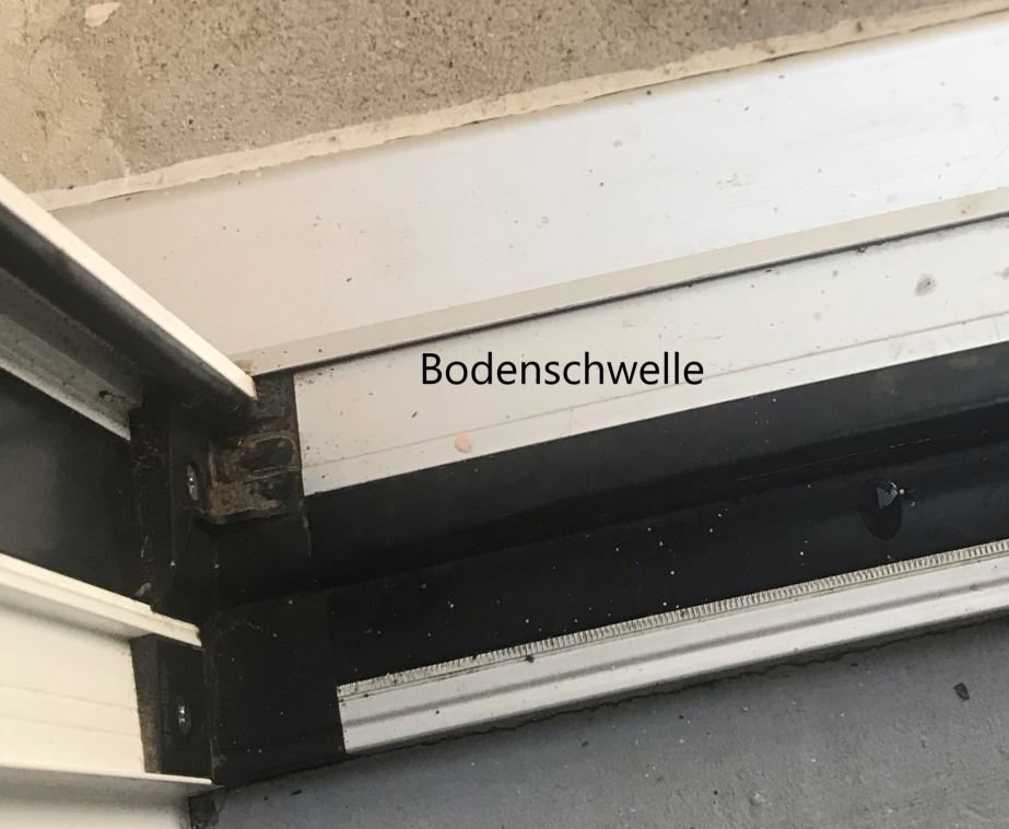

    Für mich ist immer noch nicht klar, wo sie denn genau klemmt. Seitlich oder unten oder seitlich und unten (Bild: tuer_boden4). Reibt Gummi an Türe (Alu) oder Alu an Alu? Auch das ist für mich noch offen.
    Evtl. mal die vermuteten Stellen an der Türe oder am Rahmen (Zarge) mit Kreide benetzen, um beim Schliessen und anschliessendem Öffnen die Berührstellen zu identifizieren.

    Wenn das nur morgens ist, dann einfach mal die Tür höher stellen. Das ist an den Bändern möglich. Hier geht es ja höchstens um 1-2mm.
    Und mal schauen ob die Zarge im Lot ist, weil der Sturz ja auch schief aussieht.
    Vielleicht muss die gesamte Tür mit Zarge mal etwas weiter rechtsrum gedreht werden.

    Ein etwas dickeres Blatt Papier könnte evtl auch helfen rauszufinden wo genau es "zwickt"
