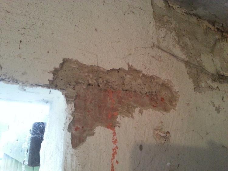

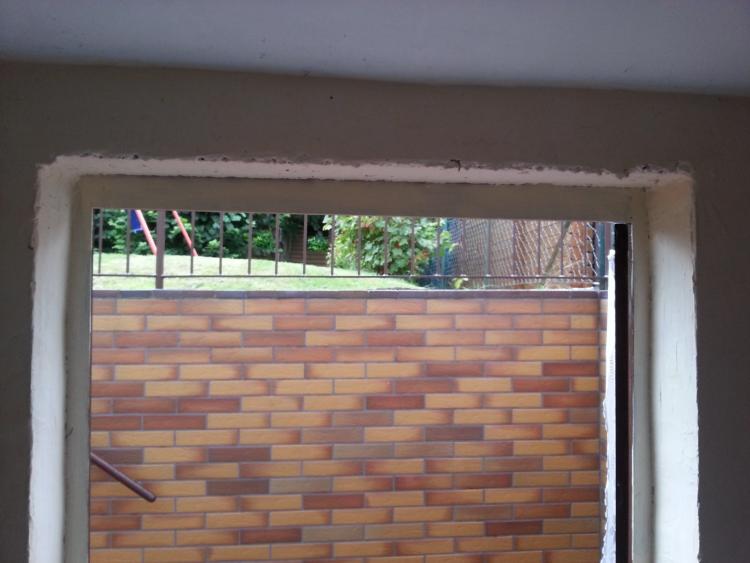

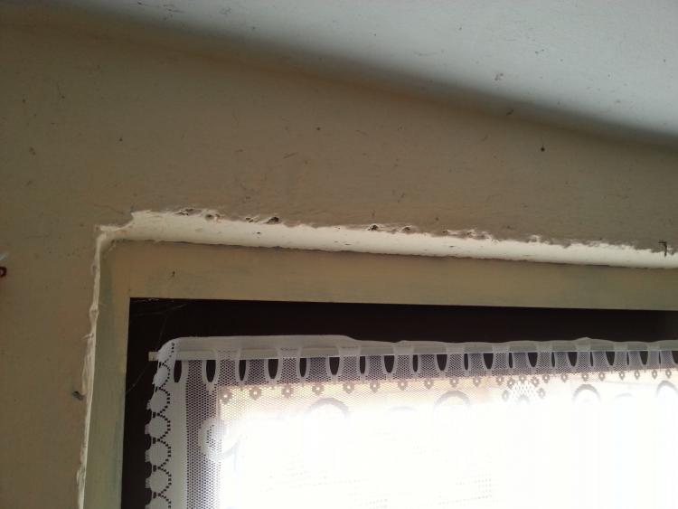

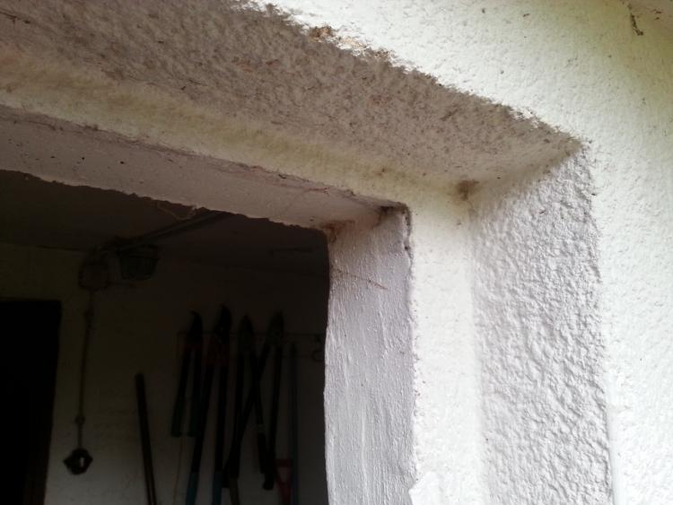

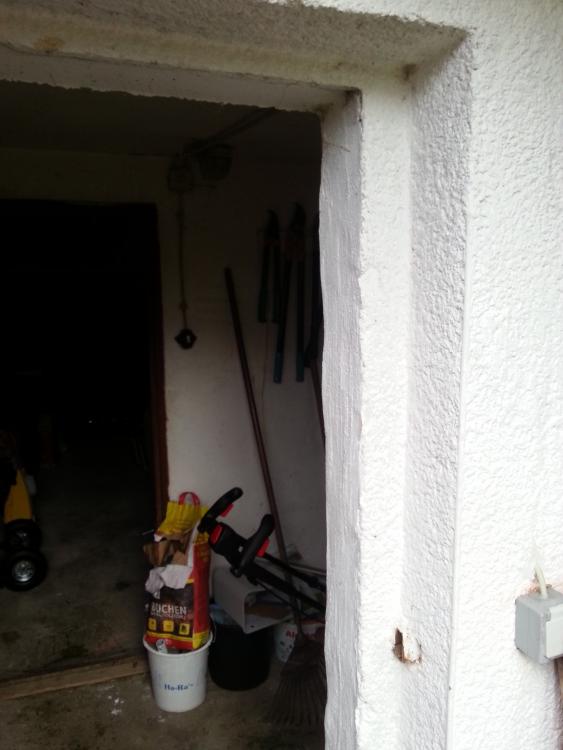

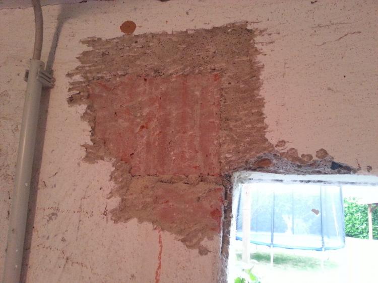

    Hallo, ich habe zwei alte Türen, die ich verändern will.. einmal eine alte Garagentür (jetzt ein Holzstalltür) und einmal eine Waschküchentür (jetzt Holztür einfach Glasscheibe mit Schoss aus einer Zimmertür)
    Um ein halbwegs bezahlbares "Normmaß" (98 x 190) verbauen zu können und um nicht die Öffnungen zu verkleinern (durch die Rahmen) will ich die Einmauerungen/Anschläge aus Stein entfernen.
    Stürze wurden damals BJ 64` nicht verbaut, sondern so wie es aussieht wurde der Sturz gegossen/geschalt.
    Eine Lage Stein liegt hier zumindest nicht mehr in beiden Räumen darüber.
    So sieht es zumindest in der Garage aus, wo ich im oberen Randbereich der anstehenden Arbeiten ein wenig den Putz abgeschlagen habe. In der Statik ist der Türausschnitt mit 90 x 190 eingetragen. Die fehlenden cm in der höhe kann ich durch abstemmen einer Stufe im Türausschnitt unten erreichen.
    Auch in der Waschküche wurde geschalt, und es liegen keine Steine bis zur Decke darüber.
    Wären also ziemlich genau dieser Halbe Stein rechts und links.. ich hoffen, man sieht alls gut auf den Fotos..
    Es geht Also um das Entfernen des "halben Steins" (ca. 4-5cm links und rechts) bei der Garage (Foto von aussen nach innen, dient jetzt als Anschlag für die Holztür)
    Ebenso bei der Waschküche. Hier ist jetzt eine Holzrahmentür eingesetzt.
    Frage: kann ich dies problemlos entfernen?

    nimm einen Fäustel und Stemmeisen und schlag die senkrechten Anschläge ab, ist kein Problem.
    Zollstock nehmen und Mass kontrollieren, evtl den Putz auch abschlagen,
    dann sollten so 1m rauskommen dann passt Deine Baumarkt-Tür.
