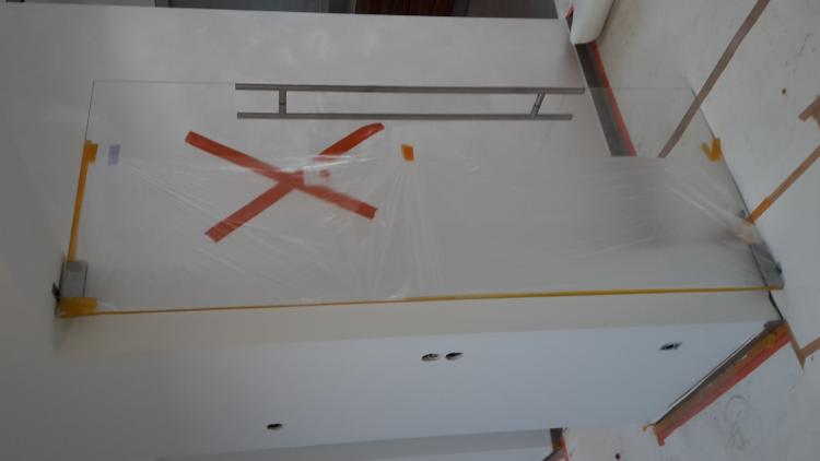

    hier muss eine Türe rein, wie ihr seht gibt es aber keine Möglichkeit für eine Zarge, da die Wand eben weiterverläuft.
    Der Türenbauer meinte, das wäre kein Problem, aber ich trau ihm nicht mehr... Wie seht ihr das? Möglich oder nicht?

    Am einfachsten dürfte sein: Blockzarge rein und allseitig beiputzen.

    D.h. es ist ohne größere Probleme möglich?

    Ja, es ist ohne Probleme möglich.
    Nur mit einer Standard-Eckzarge oder Standard-Umfassungszarge geht diese Einbausituation nicht.

    @ Skeptiker: Stimmt, hab die gleiche Ebene vorne übersehen.

    blockzarge und eckzarge - geht beides.

    Genau so eine Situation hatte ich auch bei meiner Wohnungseingangstür. Geht auch mit Zarge, die umfasst dann halt nicht die komplette Mauer, sondern nur so dick wie der Sturz ist.
    Blockzarge (oder in Österreich sagt man Rahmenstock dazu) geht auch, ist aber in der Regel teurer als die normale Zarge. Außerdem müsstest du diesen nach dem Einbau überputzen oder verleisten. Das fällt bei der Umfassungs-Zarge weg.
    Ist bei dir wahrscheinlich wurscht, denn Verputzen musst du ohnehin.

    ausführung als blendrahmen könnte auch gehen ,ein foto als totale währe gut
    nachteil blockzarge -das durchgangsmaß wird kleiner- wenn eine normtürbreite rein soll ,muß das loch entsprechend groß sein
    ein guter tischler bastelt dir auch eine umfassungszarge rein

    Es wäre das jetzige Öffnungsmaß interessant, um dem TE einen guten Tip zu geben.

    Aber wenn ich da mit Aufwand eine U-Zarge einbaue, bin ich auch schon preislich bei einer Blockzarge. Und Durchgangsbreite verliere ich bei der aufgefütterten U-Zarge auch wieder.
    MMn gewinnt man da durch nix.

    Doch, mit einem Halbfutter

    Oder eine Ganzglastür ohne Zarge rein

    Geht natürlich auch mit einem dickeren undurchsichtigen Türblatt.
