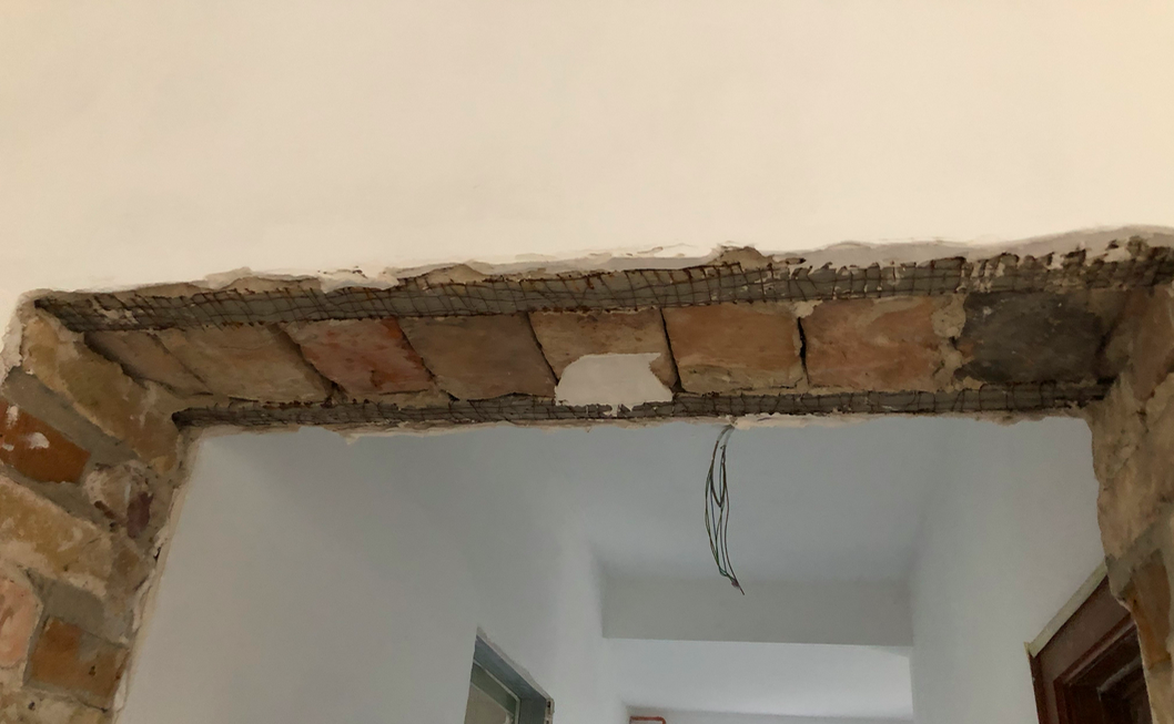

    eine Frage zu einem Türsturz. Die Öffnung ist leider zu niedrig.
    Kann man hier 1, 2 Steinreihen problemlos rausnehmen oder muss man direkt einen
    Sturz mit Aufleger etc. einbauen? Momentan sind dort nur zwei Metallschienen eingezogen,
    keine Ahnung, was das genau ist. Oder ist der Sturz hier weiter oben zu vermuten?

    Das was man sieht ist dein Sturz. Höher setzen ist möglich. Details dazu erfährst du vom Statiker

    Achso. Der Bauunternehmer sagte mir, dass er da einfach bisschen was rausschneidet. Das kam mir etwas merkwürdig vor.
    Aber dass das auf dem Foto der Tsurz ist, war mir nicht bewusst. Sieht nicht besonders stabil aus. Hat jemand einen Ahnung wie weit die Träger wohl ins Mauerwerk gehen?

    Wie alt ist das Haus? 100 Jahre? Ich kenn so manche Geschichte der Vorbesitzer von den Häusern die ich so saniert hab. Da wurde häufig das Baumaterial zusammen gesucht, geklaut oder einfach das genommen was da war. Von daher einfach mal bischen Putz abschlagen und nachschauen.

    Nachkrieg... und ja, es wurde so gut wie alles verbaut. Jetzt aber doch noch eine Frage zu den Metallschienen. Der BU meint, er würde einfach eine Steinreihe wegnehmen und dann passiert auch nichts. Er will das ohne Sturz machen, sieht da kein Problem. Nur, wenn man höher gehen will...

    Und wo ist der Unterschied? Ist über dem Sturz noch ein weiterer Sturz oder wie kommt der dazu?
