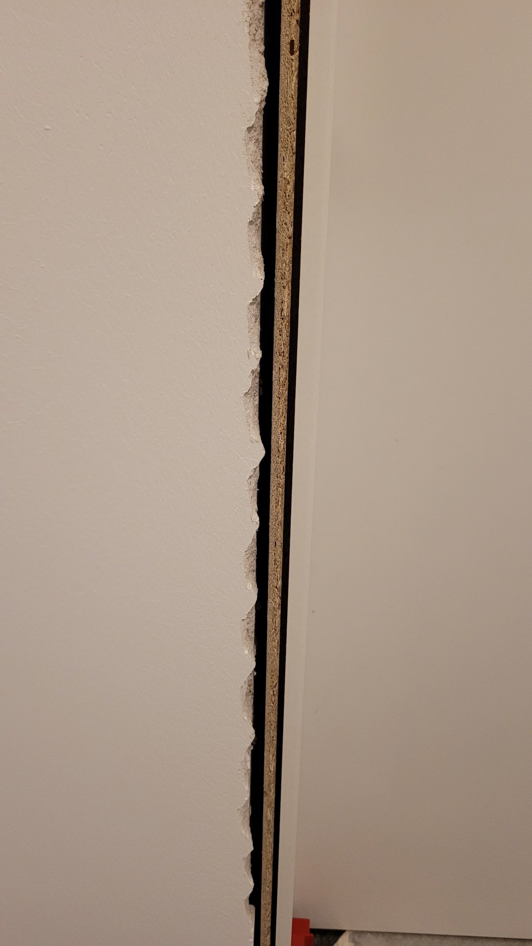

    Bei der Abnahme habe ich die Türen bemängelt.
    Bauleiter war der Meinung das kann mann mit silikon versiegeln muss man aber nicht.
    Nach dem silikon wäre nix zu sehen.
    Was kann ich tun erwarten?

    Iwo das alles Deutsche Wertarbeit.. meine Güte hole den handwerker und lass es neu machen.

    Und ich bin der Meinung, wenn man Subunternehmer schickt die ne ordentliche Kappsäge haben, dann braucht muß man da kein Silikon hinschmieren… aber egal.

    Und wenn man kein Silikon will?
    Einmal austauschen bitte.

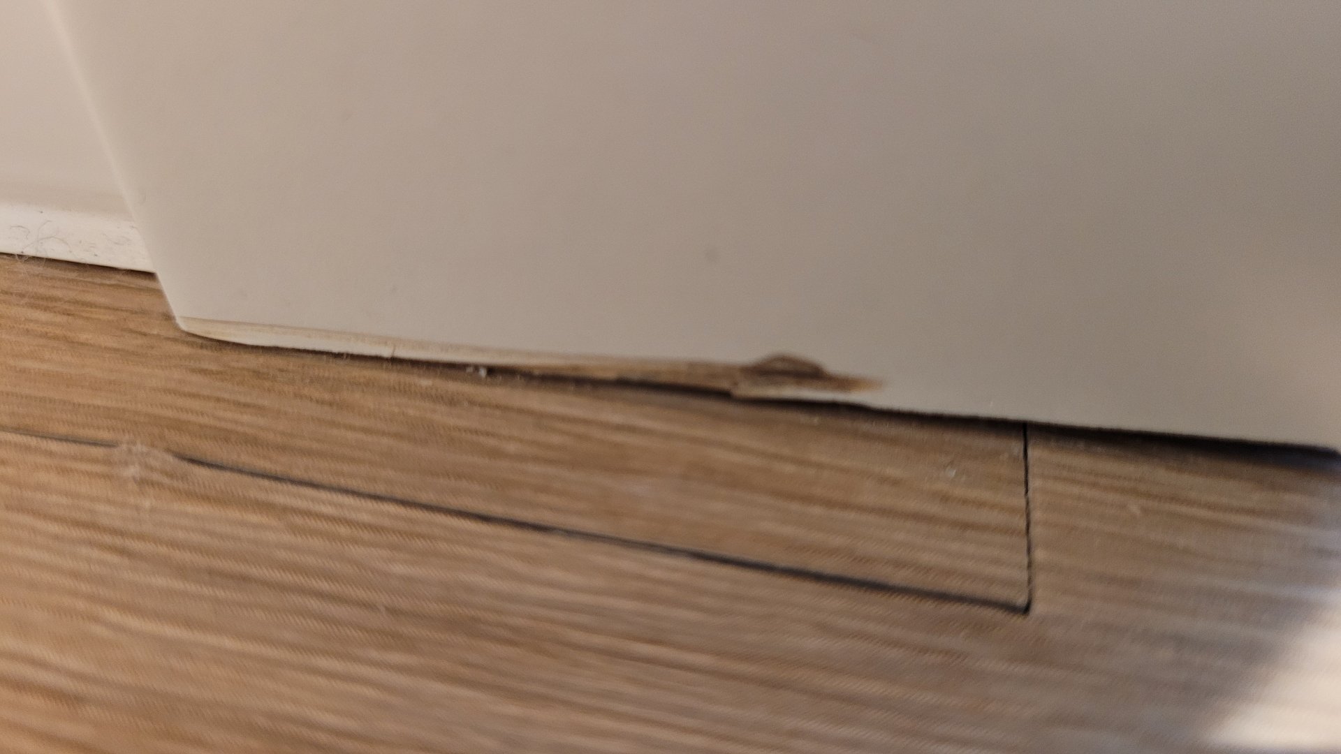

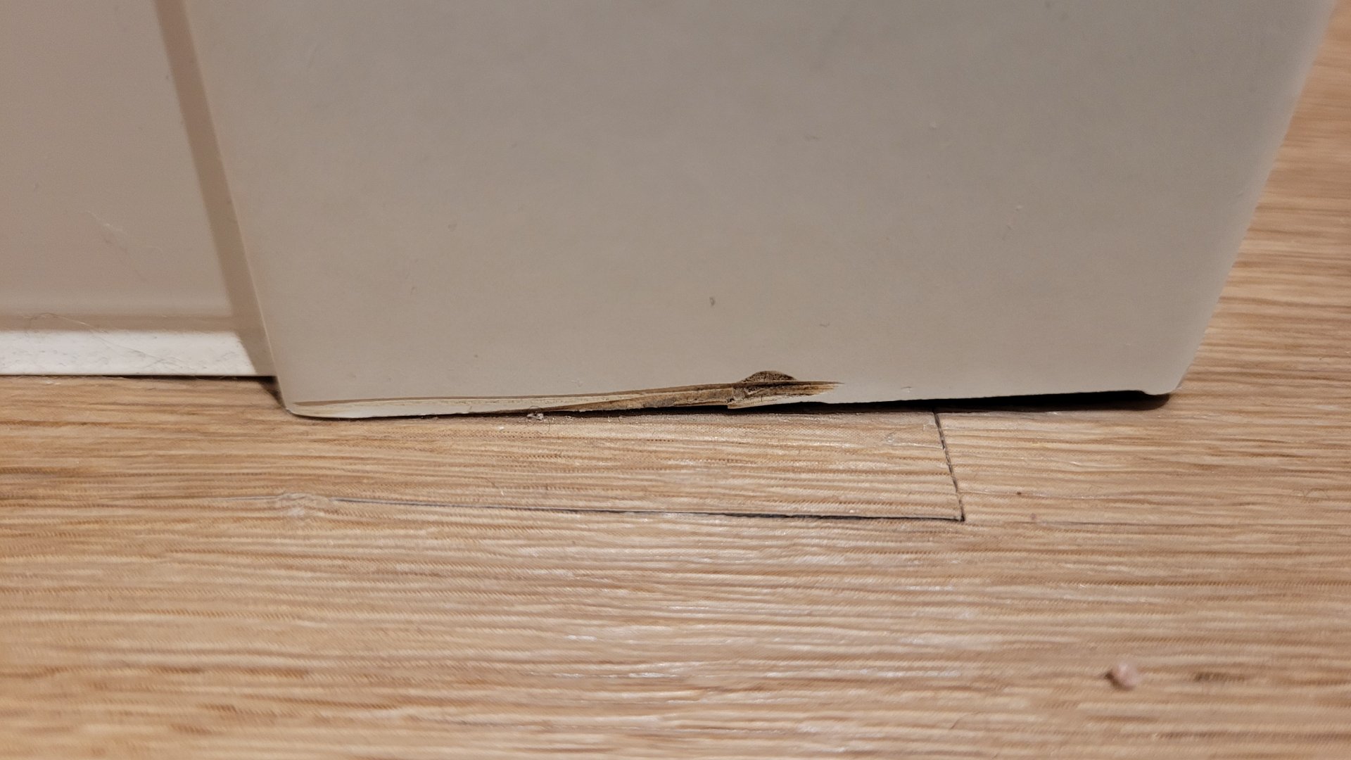

    Was ist denn da mit dem Boden los ?

    Der Boden sieht in einigen Ecken so aus.. Laut Bauleitung ist es Temperatur abhängig und das Material dehnt sich aus und zieht sich zusammen. So die Aussage !!

    Der Boden neigt leider schnell zu fugen dibald die Temperaturen auf 19 fällt.

    Ja ne, der „neigt zu Fugen“ weil man den fugenlos gelegt hat. Eine Trennung an den Türen wirkt da oft schon Wunder…
    Auf dem Bild oben sieht es so aus als hätte man da beim Verlegen was kaputt gemacht und dann das letzte Panel nicht mehr richtig hinbekommen… Was natürlich blöd ist wenn man dann auch noch den Türrahmen drauf setzt, dann kommt manngarantiert
    Was sind denn das für seltsame Sockelleisten? Und warum sieht es aus als wären da Hundehaare im Lack gewesen?

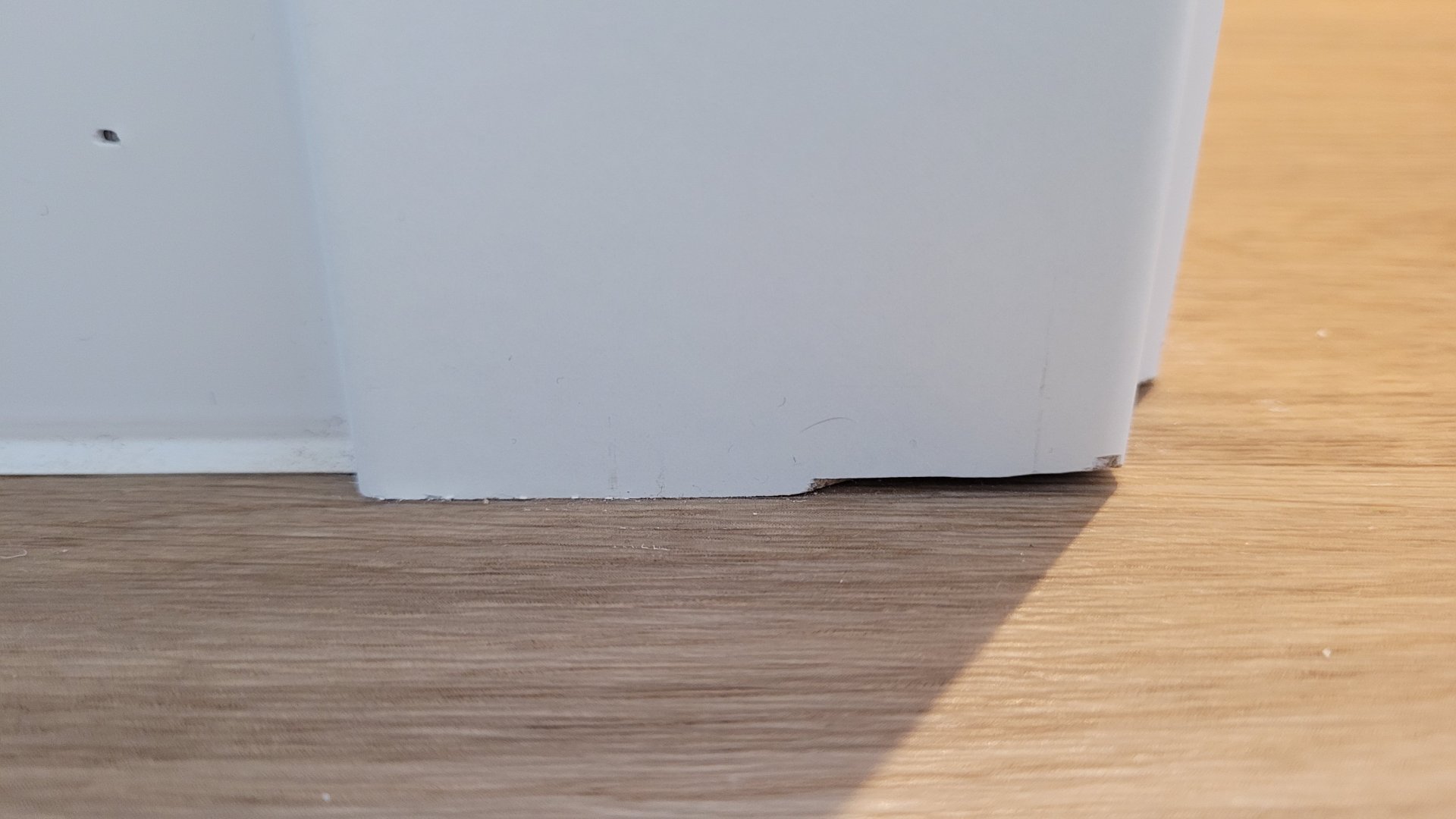

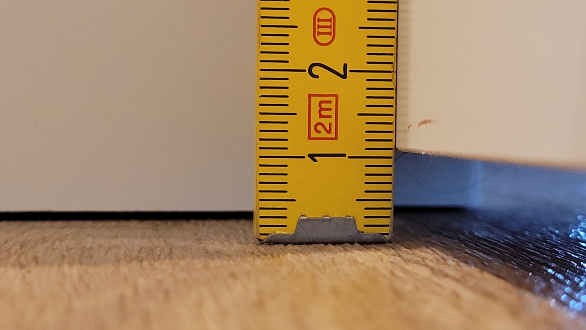

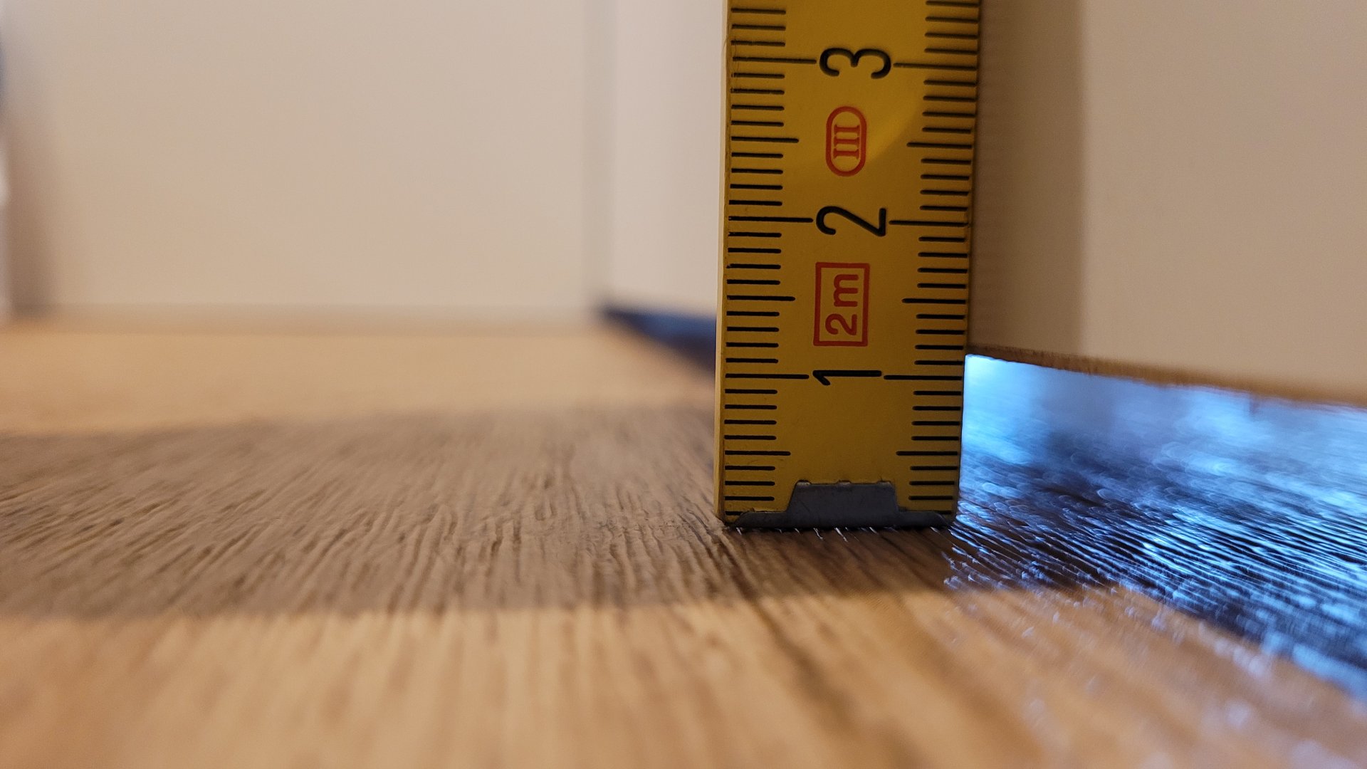

    Hier noch einige Beispiele zu den türen
    Auf dem einen Bild erkennt man den hohen türplatt unten nir die eine Tür hat soviel Luft.Da will man auch nicht drauf eingehen.

    Vom Prinzip her rügst Du den Mangel und forderst Nachbesserung. Was Du eigentlich nicht tun solltest ist „zu planen“ wie man das genau macht, das kann sonst evtl. gegen dich verwendet werden. Du willst einen schöne glatte Wand in Q3+gestrichen und nicht „weniger als Q3 + Strukturanstrich“. Du willst eine Türe die unten sauber aussieht. Du willst einen Boden bei dem nicht ständig irgendwo Fugen aufgehen. Das alles willst Du weil es entweder so vereinbart ist, oder weil es da wo nichts explizit vereinbart ist so zu erwarten war („mittlere Art und Güte“, §243 BGB). Wie die das hinbekommen ist deren Problem.
    Dann darfst einen großzügigen Mängeleinbehalt vornehmen, als Sicherheit bis die Mängel beseitigt sind. Als Fausregel gilt hier das dreifache des Wertes der bemängelten Leistung. Oder wenn selbst das nicht reicht entsprechend mehr, das muss man dann aber sehr gut begründen können, am Besten durch Angebote oder Kostenschätzungen von Fachleuten.
    Ob das am Ende alles zu 100% gut und richtig gemacht wird weiß ich nicht, solche Streitigkeiten enden oft in einem seltsamen Kuhhandel, aber Du musst halt trotzdem erstmal Druck aufbauen, weil wenn die sich nicht bewegen, dann gibt’s noch nicht einmal den Kuhhandel…

    Der „Unterschnitt“ kann evtl. sogar richtig sein, zB. bei Überströmbereichen bei Lüftungsanlage, etc… Wenn ich raten müßte, dann sind das aber Zargen mit Bodeneinstand und als man das bemerkt hat war der Boden schon drin und dann hat man die Zargen etwas „abgefressen“ und dann selbst das noch vermasselt… Oder das Maß der Türöffnung hat nicht gepasst, sowas halt. Aber auch das nimmst jetzt erstmal als „Mangel“ auf. Die dürfen schon merken, dass Du jetzt angefangen hast zu suchen und dass das gerade zu eskalieren droht…

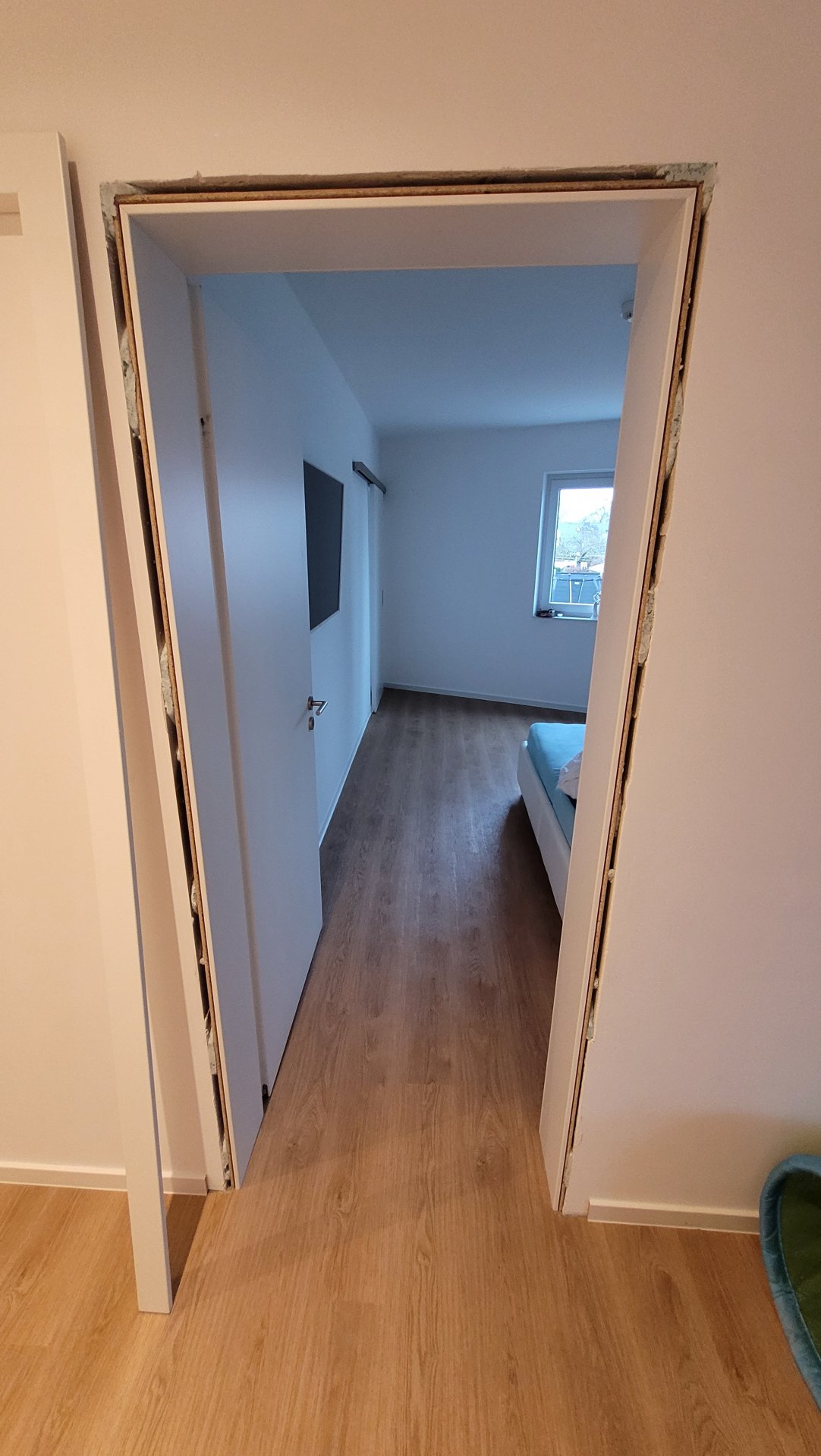

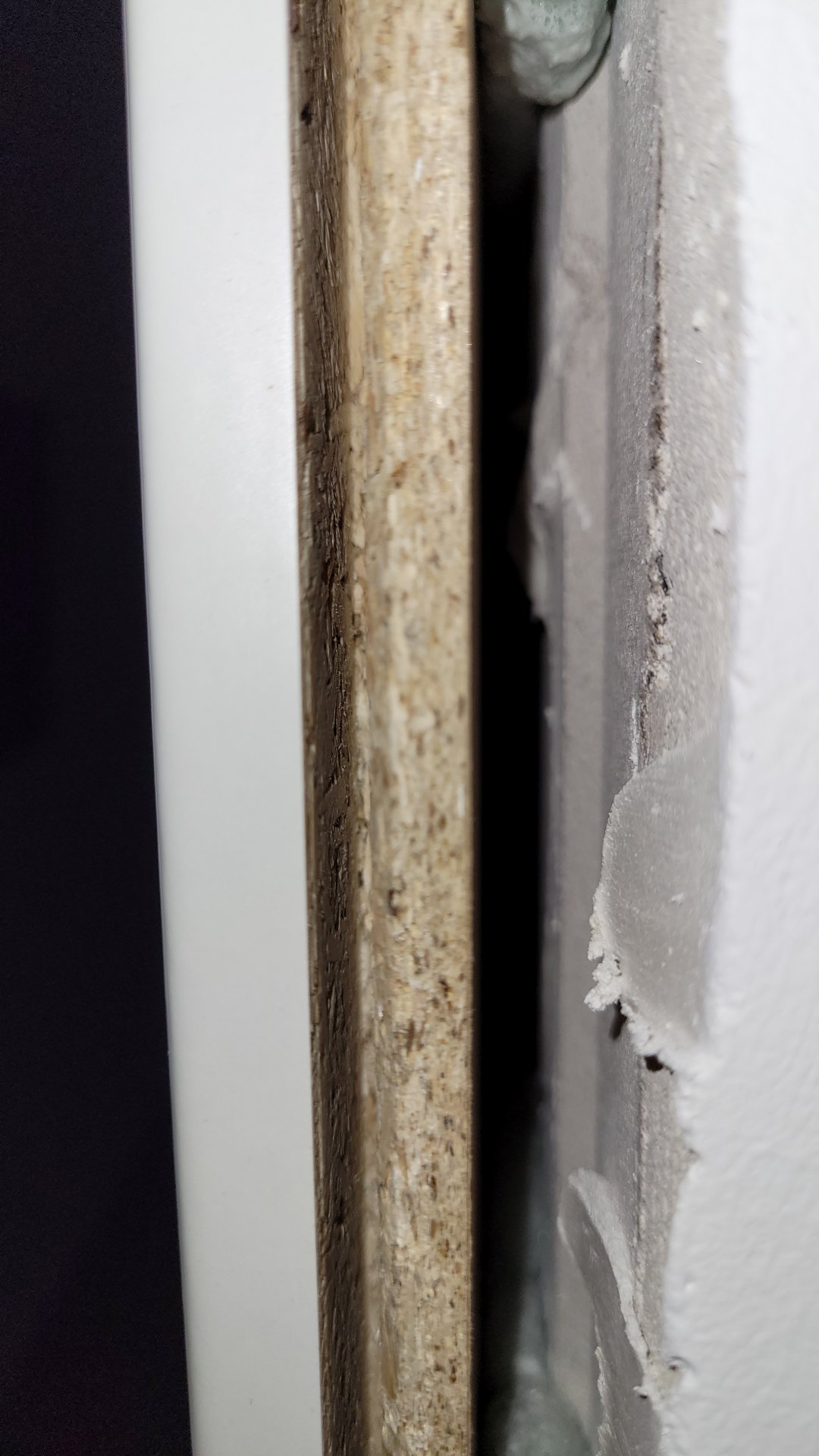

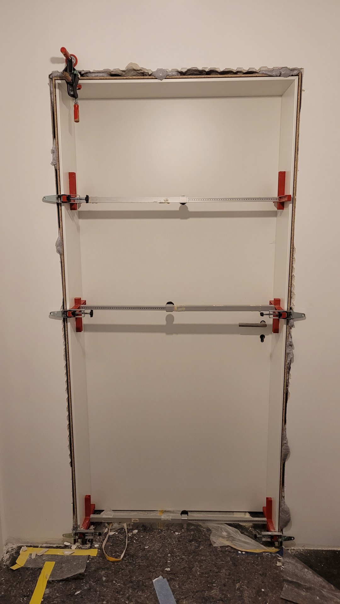

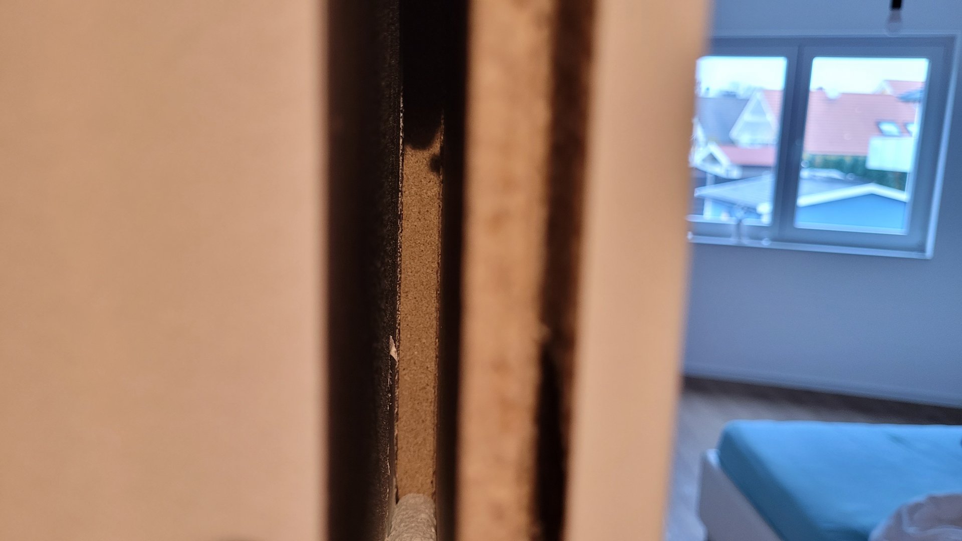

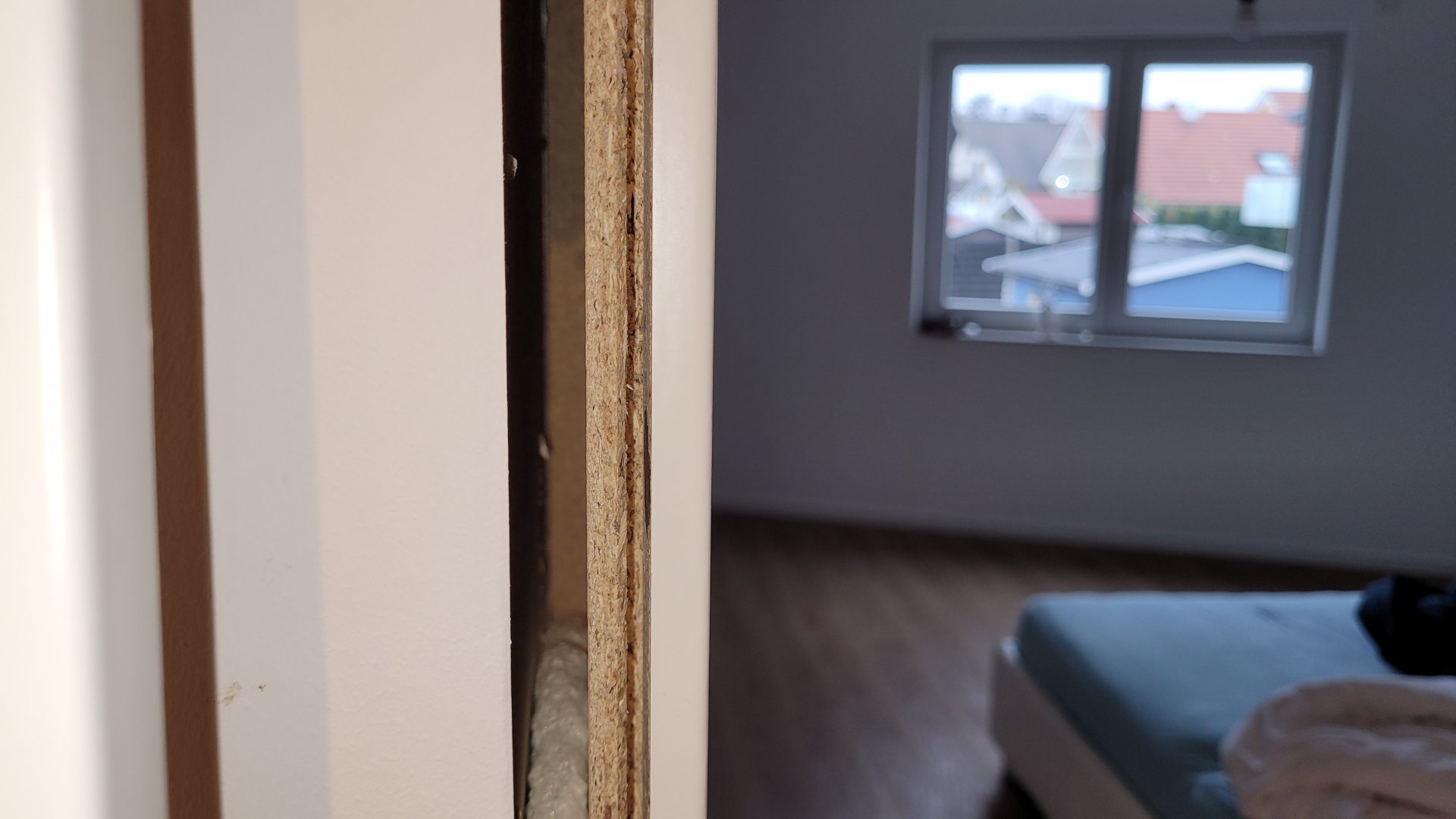

    Wir haben 2 schallschutztüren verbaut.. Und haben schnell gemerkt das die Schallfunktion mangelhaft ist.
    Durch Recherche wussten wir das Schallschutztüren abgedichtet werden müssen.
    Der Türbauer sagte hat er gemacht.
    Und heute mal kurz selbst gecheckt und siehe da, dem ist nich so.
    Ohhh man
    anbei die Bilder

    So sämtliche Türen werden ganz oder teilweise erneuert.
    Hier wurde der pfuscht schnell erkannt.
    Aber das schlimme der gleiche türbauer die ein.
    Mir scheint t der nicht ganz professionell zu sein.
