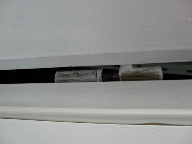

    Hi , haben eine Baustelle :e_smiley_brille02::e_smiley_brille02: Wir haben 4 gleiche Türen im Erdgeschoss. Zwei Zargen haben wir entfernt ( kommen Schiebetüren rein ). Für die eine andere Zarge haben wir die beste Tür ausgewählt die am wenigsten Kratzer hat. Türbreite und Länge alles gleich nur habe ich feststellen müssen das die Haltescharniere nicht da sind wo sie hingehören. Oben ist die Tür drin und unten hängt sie mit 2 cm fast im Freien.
    Kann man die Haltescharniere an der Tür versetzen.

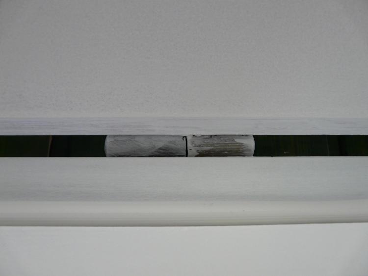

    Also das erste Bild ist oben die Tür, das zweite Bild unten .Ich hoffe das hilft weiter P1150449.jpg P1150450.jpg

    man kann das band welches sich im flügel befindet ,deshalb heißt es flügelteil ,umbohren
    hierfür gibt es eine einbohrschablohne -oder hilfe ,wenn du gut bist ,schaffst du es auch ohne
    der winkel muss nur stimmen

    Nicht vergessen: vor dem Neubohren das alte Loch mit einem passenden Holzdübel füllen.

    richtig peter ,hat ich vergessen
    einleimen natürlich
