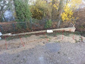

    Tach Leute ich wollte gerne eine Trockenmauer Erstellen und wollte nach 1qm Preise Fragen.Jetzt habe ich einen Örtlichen Baustoffhändler Angerufen und gefragt was 1qm kostet (nur Material) er sagte ca. 200€.Jetzt muss ich aber 23m*1,5m macht 34,5qm.Da wird mir ja fast schwindelig was für kosten auf mich zu kommen.Ich dachte das wäre günstiger als L-Steine Setzten.Anbei ein Bild.

    Ich habe kürzlich eine Palette roten Sandstein mit ca. 1,8 Tonnen Gewicht zu 220,- Euro bezogen. Steine im Format weitgehend 30 cm lang, 15 cm hoch (bis auf wenige Ausnahmen), 20 - 30 cm breit; daraus konnte ich 8 lfd. Meter zweireihig aufbauen, somit ca. 2qm .
    Billiger wird es wahrscheinlich nur, wenn ein Steinbruch nicht formatierte Steine anliefert und man sie selbst in Form bringt. Die bezogenen Steine waren zwar auch nicht in Form gebracht, aber im Bruch entsprechend ausgesucht und auf Palette gestapelt.

    Gestrige Rechnung des Landschaftsbauers für eine Trockenmauer:
    "Trockenmauerwerk aus maschinengespaltenen Muschelkalksteinen als regelmäßiges Schichtenmauerwerk, einhäuptig,
    Sichtflächen bruchrauh mit einem Anlauf von 10% versetzen, Fugen eng, bei Bedarf Steine nacharbeiten.
    Mit Mauerstauden während des Aufsetzens bepflanzen. Steinformat variabel, Höhe ca. 20 cm, Wanddicke ca. 20 cm, Steinlänge ca. 20-80 cm. Bogen herstellen.
    Trockenmauer mit Sickerschotter 16/32 ca. 20 cm stark hinterfüllen, Arbeitsraum lagenweise verdichten.
    3,07 qm EP 315,00 = 967,05 + MWSt"

    Es gibt auch Steinbrüche, die bieten Natursteine schon halbwegs in Form an. Gar nicht so weit weg von dir (Olpe) ist ein Steinbruch, der sowas hat. Diese kosten 25 Euro netto die Tonne. Ab 30 Tonnen liefern die auch.

    Super danke für die Info. Wieviel Tonnen brauche ich denn für 40qm?

    Wir wollen am Wochenende auch ne Mauer mit Muschelkalksteinen 20/20/frei Länge errichten. Werden aber nicht ganz als Trockenmauer errichten. Wir werden sie in trockenen Dünnbetmörtel setzen.
    Von allen Anbietern wurde mit 0,5 Tonnen je m2 gerechnet.

    Danke euch allen.Und ich dachte schon ich müsste für 40qm über 6000€ an Material Aufbringen.Da wurde mir schon schwindelig.

    fahre nach herdecke , frage nach steinbruch an der B 54 , such dir steine aus ,.......... sei glücklich :D
    200€ m² ist blödsinn (oder ein ganz hässliches betonstein-mauersystem = blödsinn)

    es geht hier um reinen materialpreis ... und das in hagen ...
    bei 3 m² mit allem pi-pa-po wie beschrien kann das schon hinkommen ( steine auf baustelle angearbeitet , sickerpackung . wwin , preise für muschelkalk in guter qualität kenne ich auch nicht ...)
    btw
    ist kein material , aus dem man eine vernünftige trockenmauer bauen kann .

    dafür brauche ich keine glaskugel , ich weiss aber , wie (wacke)steine für 30€ aussehen . und die meisten der mauern auf den bildern sind daraus nicht . :D
    @roth
    hat mit nicht beliebt nix zu tun
    muschelkalk 500 km rankarren ist ziemlich widersinnig , wenn unser ruhrsandstein ein derart erstklassiges material ist ..
    ~20 t (in grösse II - auch für anfänger einigermassen händelbar - ~ 70€/m²)

    Wenn ich bei uns im Steinbruch die Steine hole kann ich mich nicht über die Qualität beklagen, liegt evtl daran, das ich sie selbst dort sortieren kann und nur das passende nehme:shades. Preis:13€ die Tonne. Natursteinmauern aus Bruchsteinen sind natürlich handwerklich anspruchsvoller und nicht für jedermann geeignet, während die zugeschlagenen oder behauenen Steine von jedermand und fast blind verarbeitbar sind. Das muss jeder für sich entscheiden. Gut aufgesetzte Trockenmauern ,egal ob behauen-zugeschlagen oder Bruchstein sind ein Blickfang und erfüllen Jahrzehnte(ohne Wartungsarbeiten) ihre Tätigkeit. Das sollte jedem, im Vergleich zu Beton:frust klar sein. Aber der Kunde ist König und lässt sich manchmal allzugern von schicken Hochglanzkatalogen verleiten.
